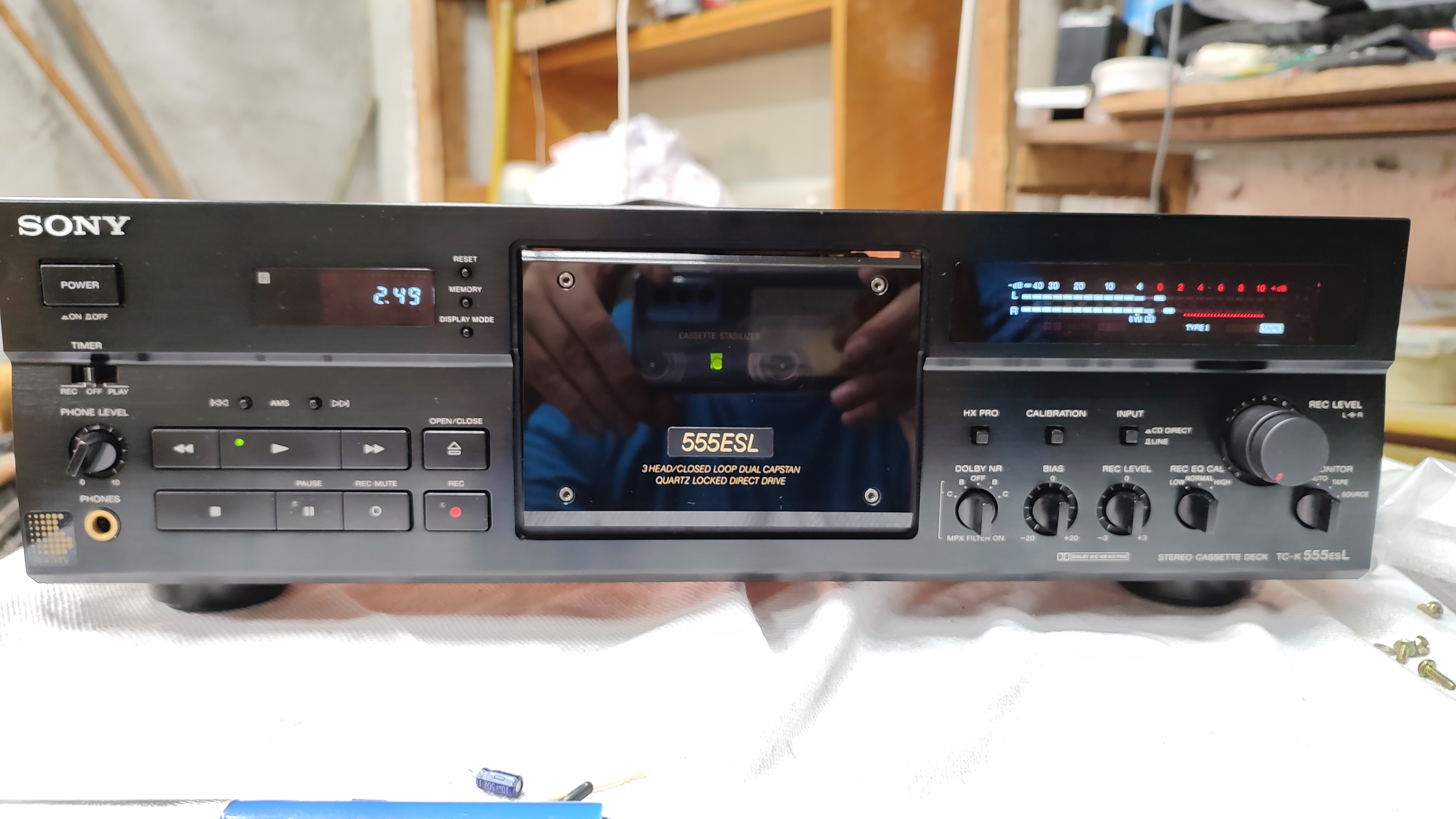

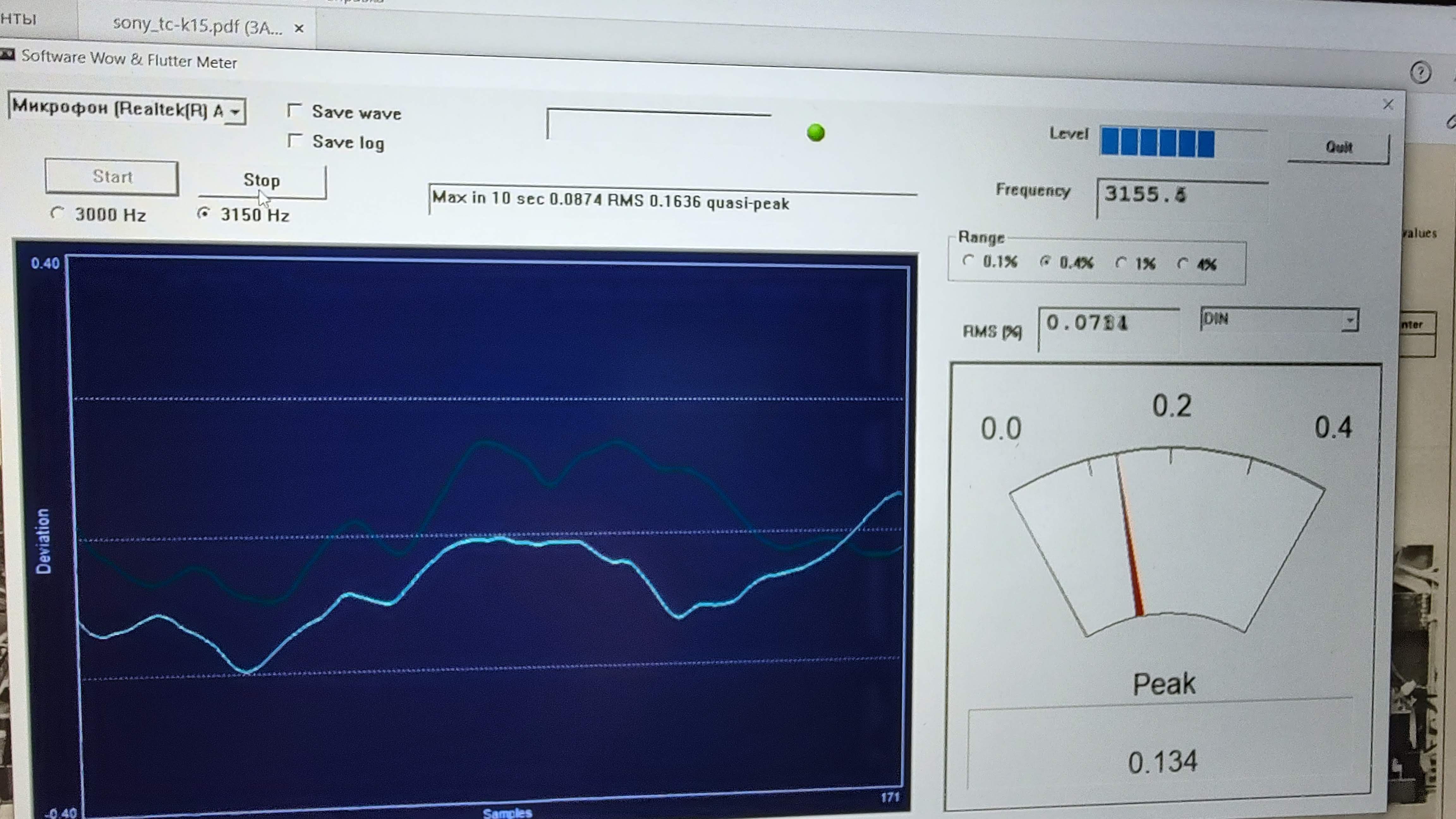

    Обслужил ЛПМ в 555ESL
    Детонация в начале кассеты https://youtu.be/tIz-28mn0xw
    Детонация в середине кассеты
    https://youtu.be/evWugpharZc. С приличным запасом по отношению к паспортному значению. Ролики не родные, пассик заводской. Выяснилось что пассик в протяжке с двумя подмагниченными валами меньше в диаметре, подающий вал имеет меньший диаметр маховика и самого вала.
    Интересно так же в 555ESA,ESJ, KA7 ?

    0.02\0.04 весьма прилично .
    nakamichi 700II\600II\500

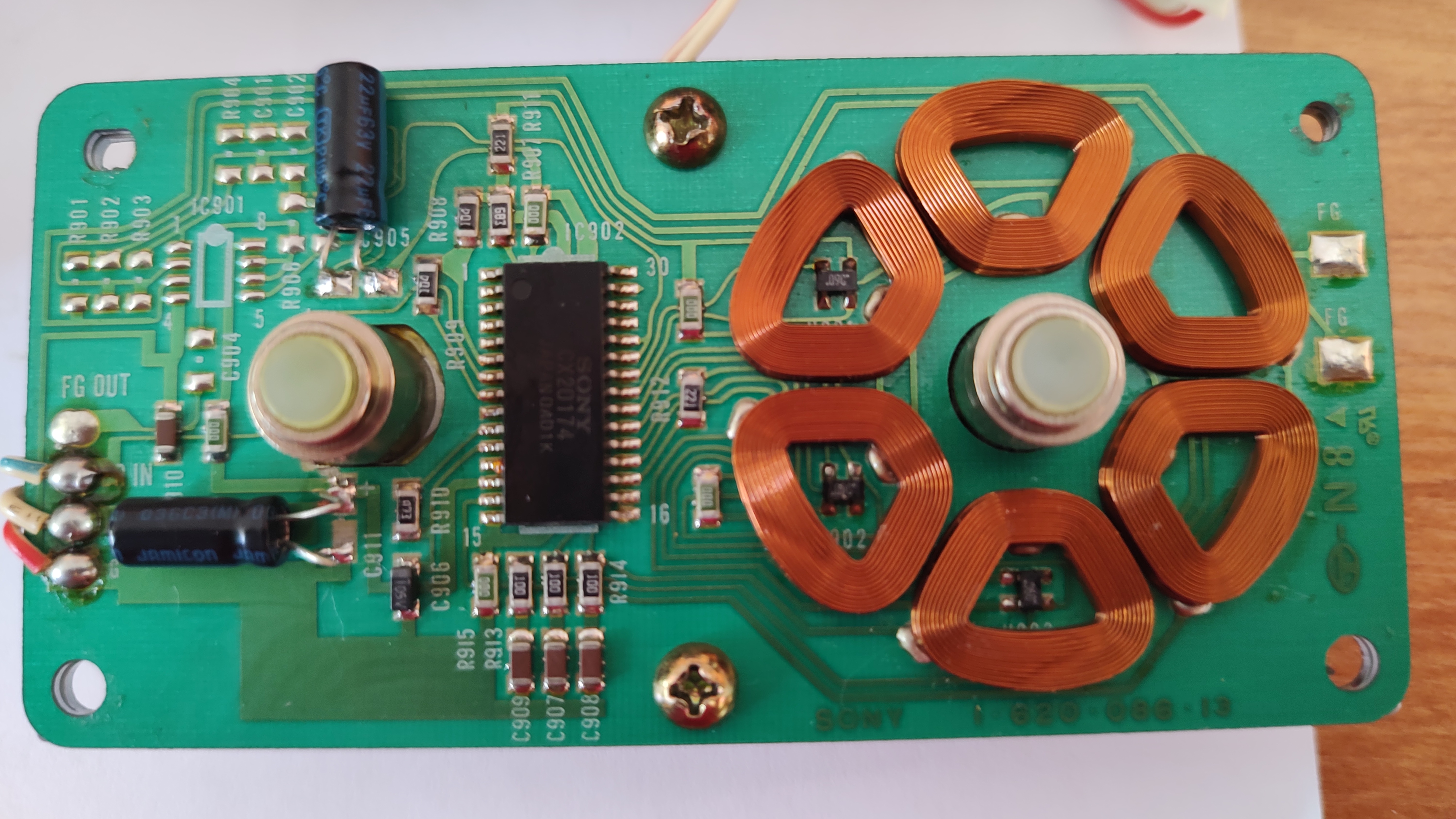

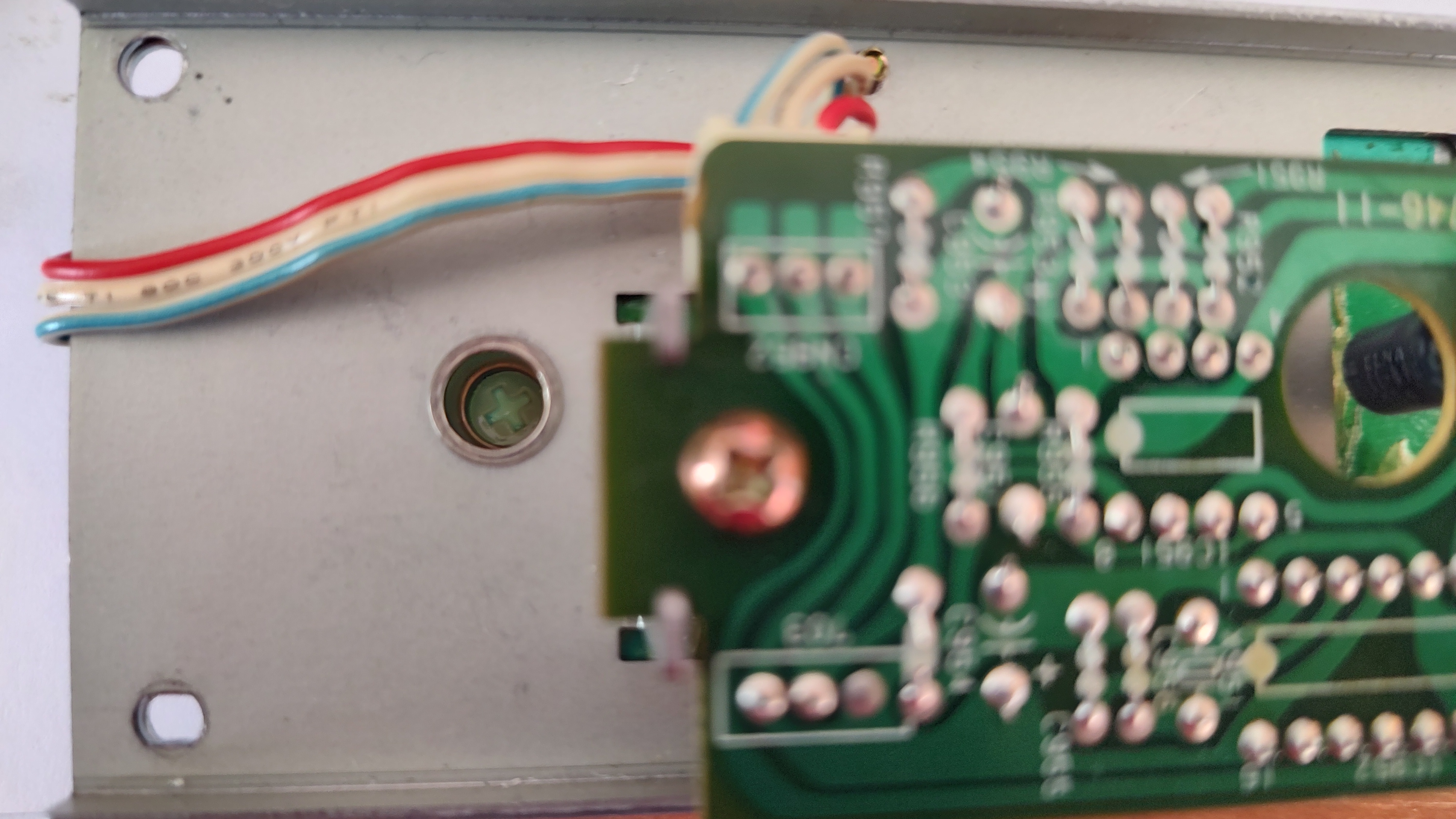

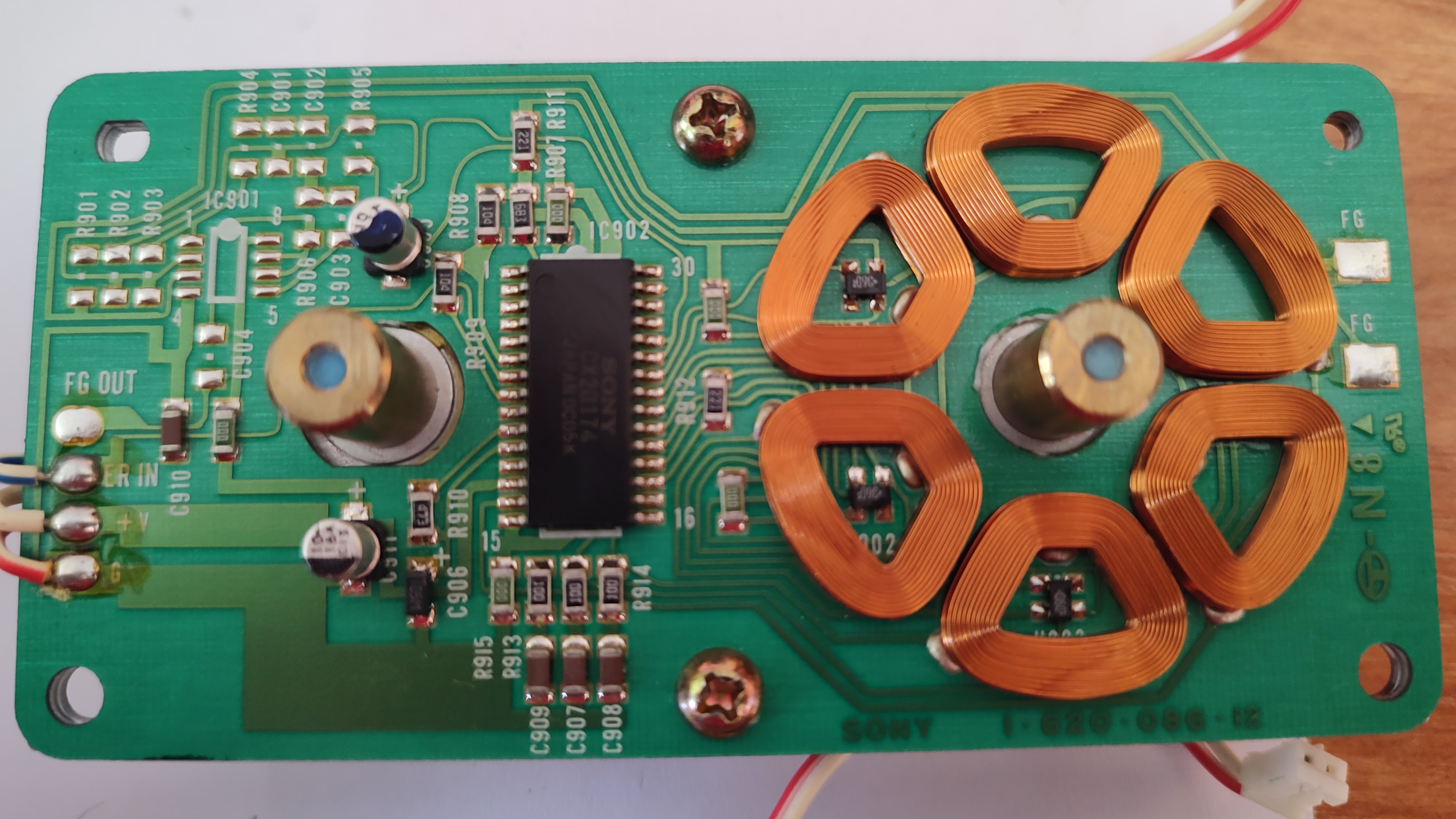

    Отличия в конструкции ЛПМ на фото:
    подпятники маховиков
    Скрытый текст
    регулировочные винты с обратной стороны
    Скрытый текст
    маховики
    Скрытый текст
    подпятники маховиков с сапфировыми камнями (не регулируются, так как зазор убирается за счет кольцевых магнитов в маховиках)
    Скрытый текст
    маховики с магнитами
    Скрытый текст

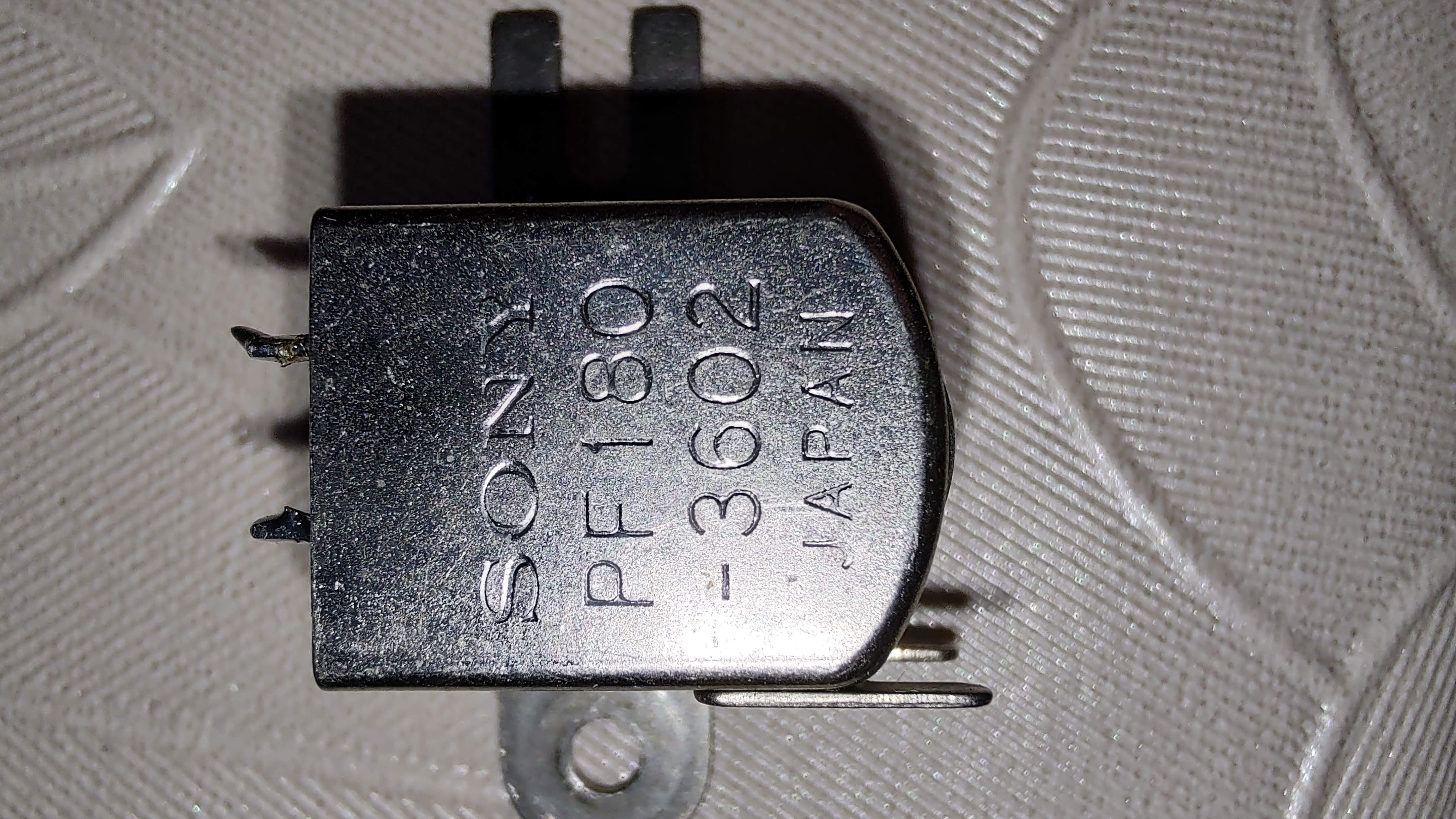

    Залетал ко мне такой вот зверь
    с такой красивой головкой
    Не менее красивыми стрелочными индикаторами
    раньше у кого то из своих хозяев он наверное голодал))
    Интересно было послушать как он зазвучит после небольшого ремонта и профилактики
    В итоге ничего особенного не услышал, записывать эта машинка вообще не сильно умеет, даже если тщательно отстроить канал записи под конкретную ленту.
    Зато ЛПМ порадовал своей живучестью и качеством исполнения, все пассики кроме того что идет на счетчик живы и здоровы, а аппарат 79 года рождения.
    Ни одной высохшей емкости, ни одной холодной пайки. Какая то чертовщина с высотой обоих головок, (керн шаблона не попадал даже в рога головок, может кто ранее лазил и потерял регулировочные прокладки или шайбы).
    Неудобный в ремонте, единственную плату надо снимать если что то нужно паять на краях платы, откручивающееся окно снизу маленькое и ко всему не дает добраться, приходиться откручивать красивую панель, потом все переключалки и крутилки от фальшпанели и по необходимости некоторые провода отпаивать. Тоже самое с ЛПМ , надо отпаять несколько проводов и еще демонтировать тягу на переключатель записи/воспроизведения. Только потом можно обслужить механизм
    ---------- Сообщение добавлено 18:29 ---------- Предыдущее сообщение было 18:27 ----------
    Забыл добавить что он еще "старовер" и при проигрывании кассеты записанной с хорошим уровнем, красивые стрелочки забиваются в угол((

    180-я ГУ от Сони-шикарная вещь.
  20. #2019
    Частый гость Аватар для поручик
    28.03.2021
    196
    По умолчанию Re: Кассетные магнитофоны SONY
    AlexR, что то можно собрать под нее приличное? Мне показалось что деки в которых такая ГУ применялась не отличались выдающимися параметрами
    Последний раз редактировалось поручик; 31.07.2022 в 23:57.

    Малошумящий УВ думаю ей хорошо подойдет, вроде того что я выкладывал.
