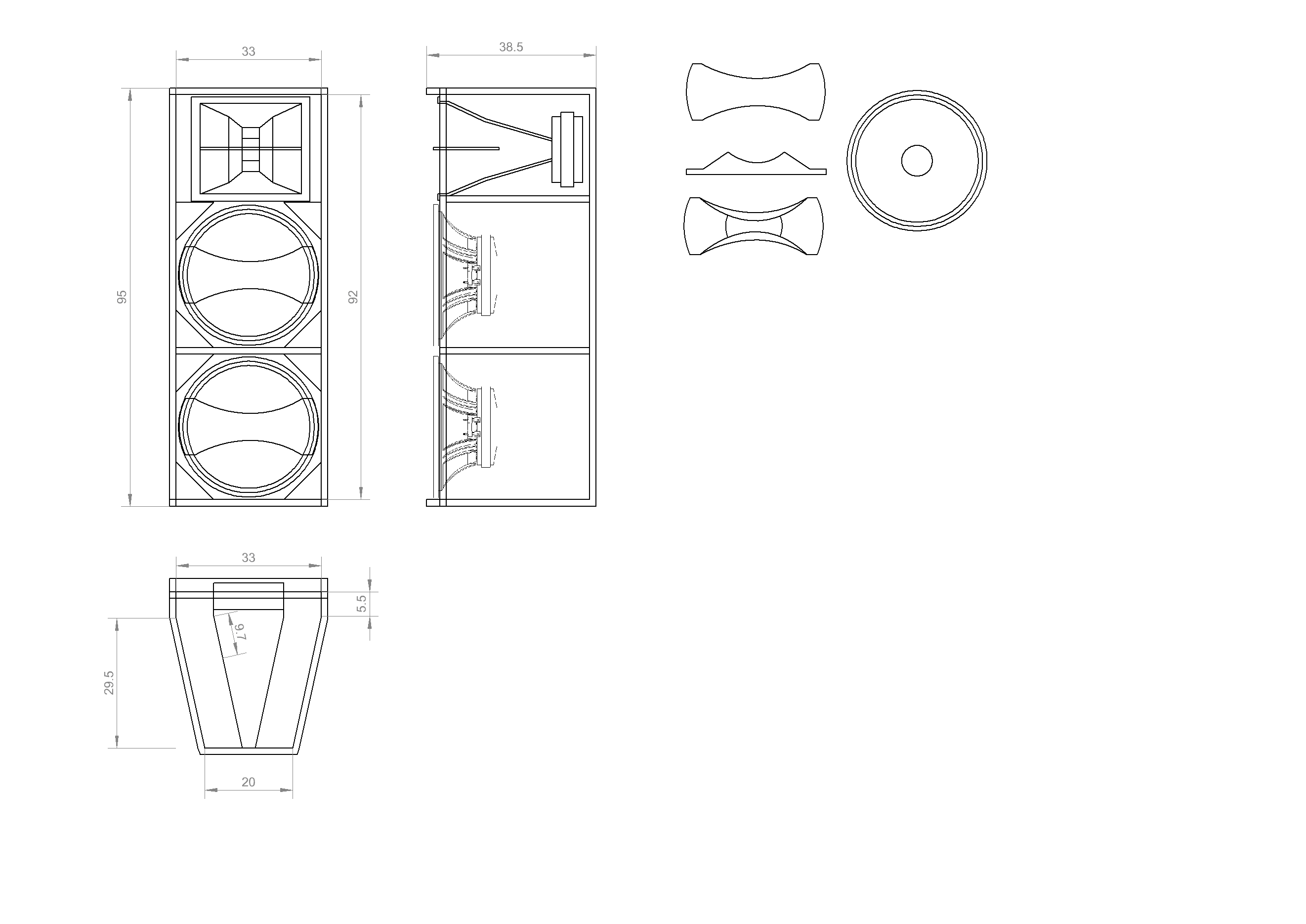

    добрый друзья!!!
    вопрос теоретикам
    представляю новый проект мобильного, не так уж легкого но и мощного топа на двух 12" и 1,4" драйвера
    впорос
    я в середине рупора предусмотрел перегородку из оргстекла уходящую в глубину на 15 см и толщиной 5мм для разделения выходящую волну на две симметричные части(видно на чертеже)...
    на какие негативные артефакты можно наткнутся??
    п.с. глубина 15см перегородки выбрана из расчета чтоб разделять вч волны вплоть до частоты раздела, которую я предварительно выбрал 1200 герц...
    рупор B&C ME60, драйвер H74/8074 динамики L12/64149

    По умолчанию Re: в поисках ТОПа (сателит для кластера)
    А чем объясняется ее горизонтальное положение? Вроде, производители приводят графики, на которых не видно сужения диаграммы направленности. Или это оно на 1200-1800Гц по горизонтали?
    На негативные артефакты я не натыкался, внедряя в рупор предметы. Ачх меняется ровно на изменение сечений рупора.
    то есть вы знаете фирменные рупоры с такими решениями??? можно доки на них???
    не понял о чем вы
    никаких паразитных резонансов не наблюдалось???
    Eretik, тут дело не в компонентах а о техническом решении...
    п.с. но раз уж пошел разговор о качестве компонентов, драйверы пока не пробовал, но динамиками очень доволен, установили парочку таких динов в паре с bmd 750 в машину друга и были очень приятно удивлены качеством звучания... точно лучше всяких маг-ов...

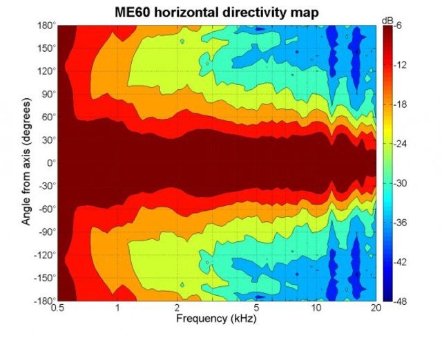

    Я про графики по ссылке http://bcspeakers.s3.amazonaws.com/2...04/44/993/file Не видно сужения, рупор же небольшой совсем.
    Есть рупоры с пластинами, есть и с 3-4. Они, правда, вышли из обращения достаточно давно, остались только в хайэнде. Для того, чтобы не было сужения в горизонтальной плоскости, пластины ставят вертикально и наоборот. Какова цель в данном случае?
    Вот, Селениум, например http://www.parts-express.com/seleniu...8-tpi--264-318
    Альтек http://www.immusical.com/catalog/images/altechorn2.jpg
    Видел их достаточно много, в 70е у всех производителей такие были. Искать лень, если честно.
    Никаких резонансов не наблюдалось. Откуда им взяться, если тело пригодно с токи зрения аэродинамики?
