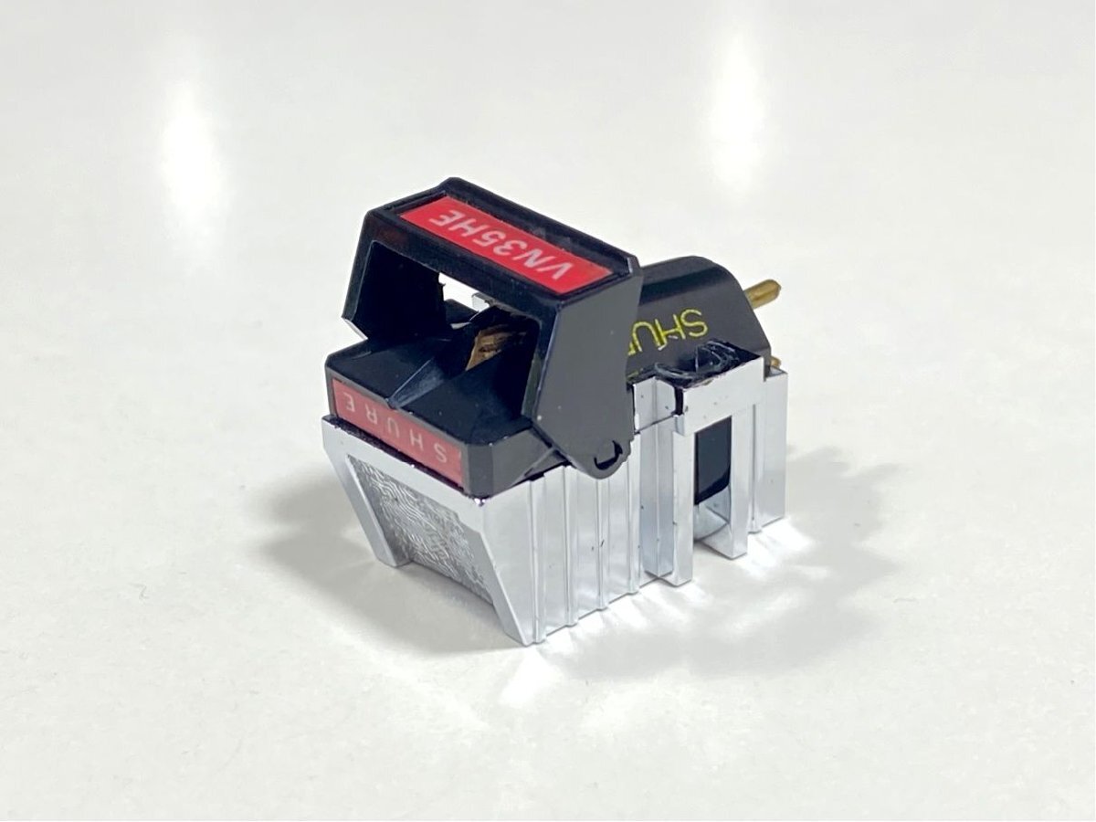

    Кто в Шуриках разбирается, подскажите. Вот есть иголки для V15-III с белыми наклейками и надписью на бампере supertrak. А есть с красными наклейками и надписью на бампере VN35-ED, VN35-HE, VN35-MR. Эти красные - они нормальные и что это вообще? На самой вставке SHURE написано, как положено.Нажмите на изображение для увеличения.

    Игла VN35MR имеет алмазный наконечник Micro-Ridge с голым креплением. Этот тип наконечника снижает искажение второй гармоники на 37%; он снижает интермодуляционные искажения на 56%
    Размеры наконечника: 0,00015 x 0,003 дюйма
    Цвет рукоятки стилуса: красный
    Выходной уровень: 3,5 мВ при 1 кГц с пиковой зарегистрированной скоростью 5 см/сек
    Частотная характеристика: от 10 Гц до 25 кГц
    Баланс каналов: 2 дБ или меньше
    Разделение каналов: минимум 25 дБ при 1 кГц; минимум 15 дБ при 10 кГц
    Сила прижима: от 0,75 до 1,25 грамма
    Отслеживаемость (пиковая зарегистрированная скорость) с использованием прижимной силы 1 грамм: @400 Гц – 26 см/сек; @1 кГц – 38 см/сек; @5 кГц – 35 см/сек; @10 кГц – 26 см/сек
    Масса нетто: 0,6 грамма
