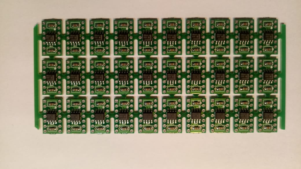

    Закончились в закромах 157уд2, пошёл в магаз и при...л - они больше 200р стали!! на другие аналоги не все торгаши сообразили поднять цену, так что успевайте!)))
    Есть переходники (много) на NE5532 для К157УД2 .

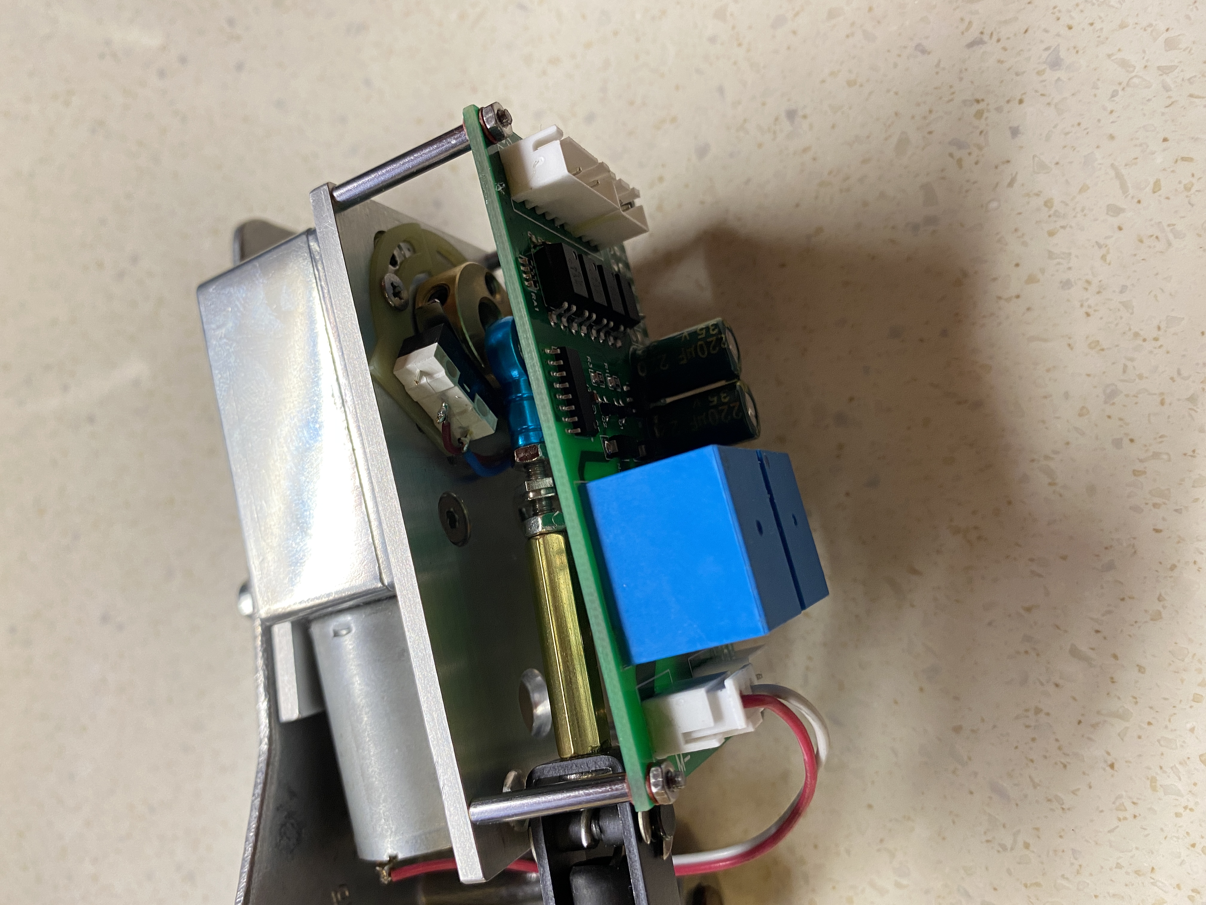

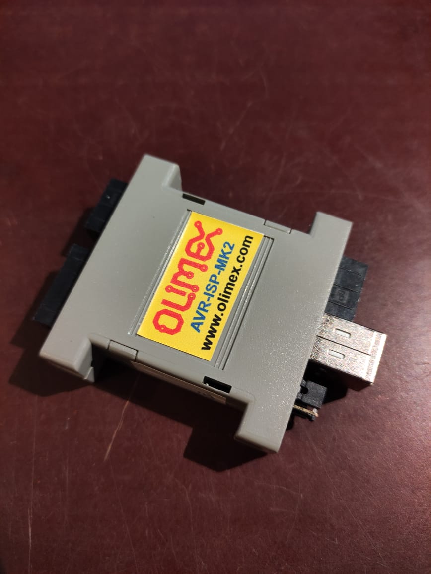

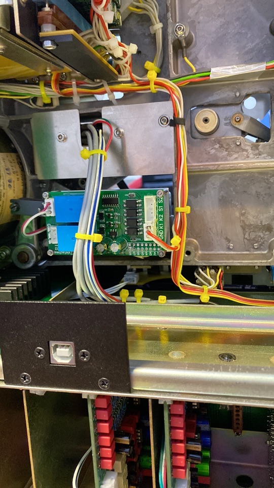

    Коллеги, доброго всем времени суток. Вопрос, может кто сталкивался. Электронный счетчик расхода ленты для электроники 004, на 6 сегментов, мК 168 атмега, прошивка 2.03. При запуске работал отлично. Некоторое время магнитофон не включал в сеть. Когда включил обратил внимание на то, что вход в рабочий режим счетчика длится 33 секунды. Переключение между режимами настройки и функционала порядка 17 секунд. Все очень долго. При этом из-за задержки калибровка скорости постоянно в ошибке. Посоветовался с Леонидом. Он подсказал по поводу фузов. Проверил, действительно фузы "слетели". Переустановил, все пошло нормально. При этом не понятна причина слета фузов? Если слетели раз то могут слететь и второй, третий и т.д. Что может быть причиной этого процесса и как с этим побороться. Спасибо
  12. #20031
    Аватар для Jenyok
    05.11.2007
    Moscow
    2,939
    Первое, что приходит на ум - микроконтроллер подделка, поэтому и FLASH (ПЗУ) не держат прошитые биты FUSE .
    Второе, программатор не выдает нужное напряжение для прошивки FLASH (ПЗУ) микроконтроллера.
    Сталкивался с такими случаями, биты начинают плавать, т.е. считываются или "0" или "1".
    Второе предположение легко проверить, читаете datasheet на микроконтроллер (напряжение программирования) и смотрите сколько напряжения реально выдает программатор при программировании микроконтроллера.

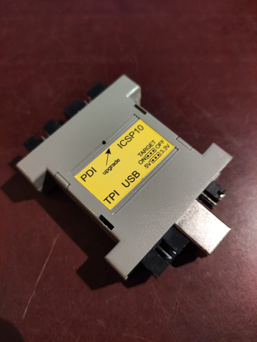

    Этим программатором Нажмите на изображение для увеличения.
ID:	424865 Нажмите на изображение для увеличения.
ID:	424866прошил не один счетчик, индикаторы, блоки управления и вроде никаких проблем ранее не замечал. МК приобрел в Чип и Дип. Может с ним не повезло... Посмотрим, покрутим...

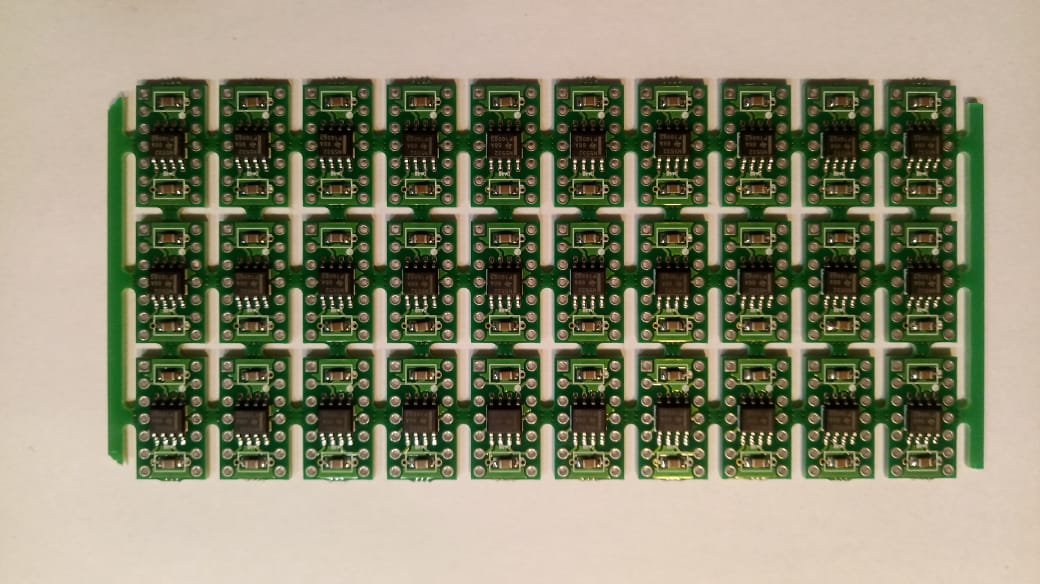

    Борисыч44,
    вот посмотрите что есть.

    Что запаяно?
  17. #20036
    Старый знакомый Аватар для tormozzz
    04.08.2013
    832
    Что запаяно?
    Разрешение мелкое, но в первой строчке, по-моему, просматривается 5532.
  18. #20037
    03.08.2005
    Киров
    6,154
    Похоже да, а емкости в питании что ли? без нуля?
  19. #20038
    Аватар для Jenyok
    05.11.2007
    Moscow
    2,939
    Что запаяно?
    На платках запаяны ОУ NE5532 .
    Еще есть аналог К553УД2 на ОУ NE5534 .
    Только конденсатора C1 нет на плате, старая версия платы.
    Последний раз редактировалось Jenyok; 07.09.2022 в 06:20.

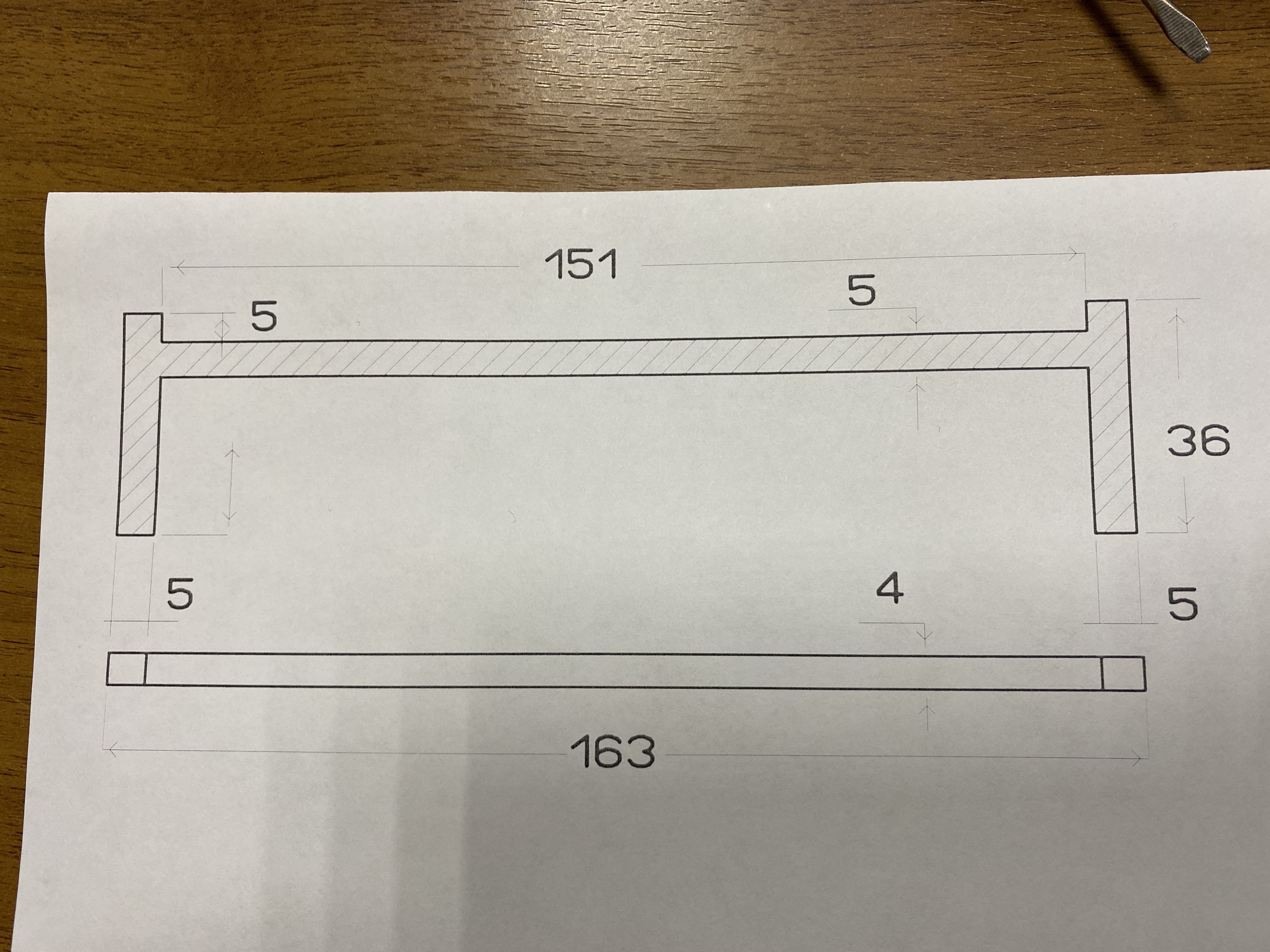

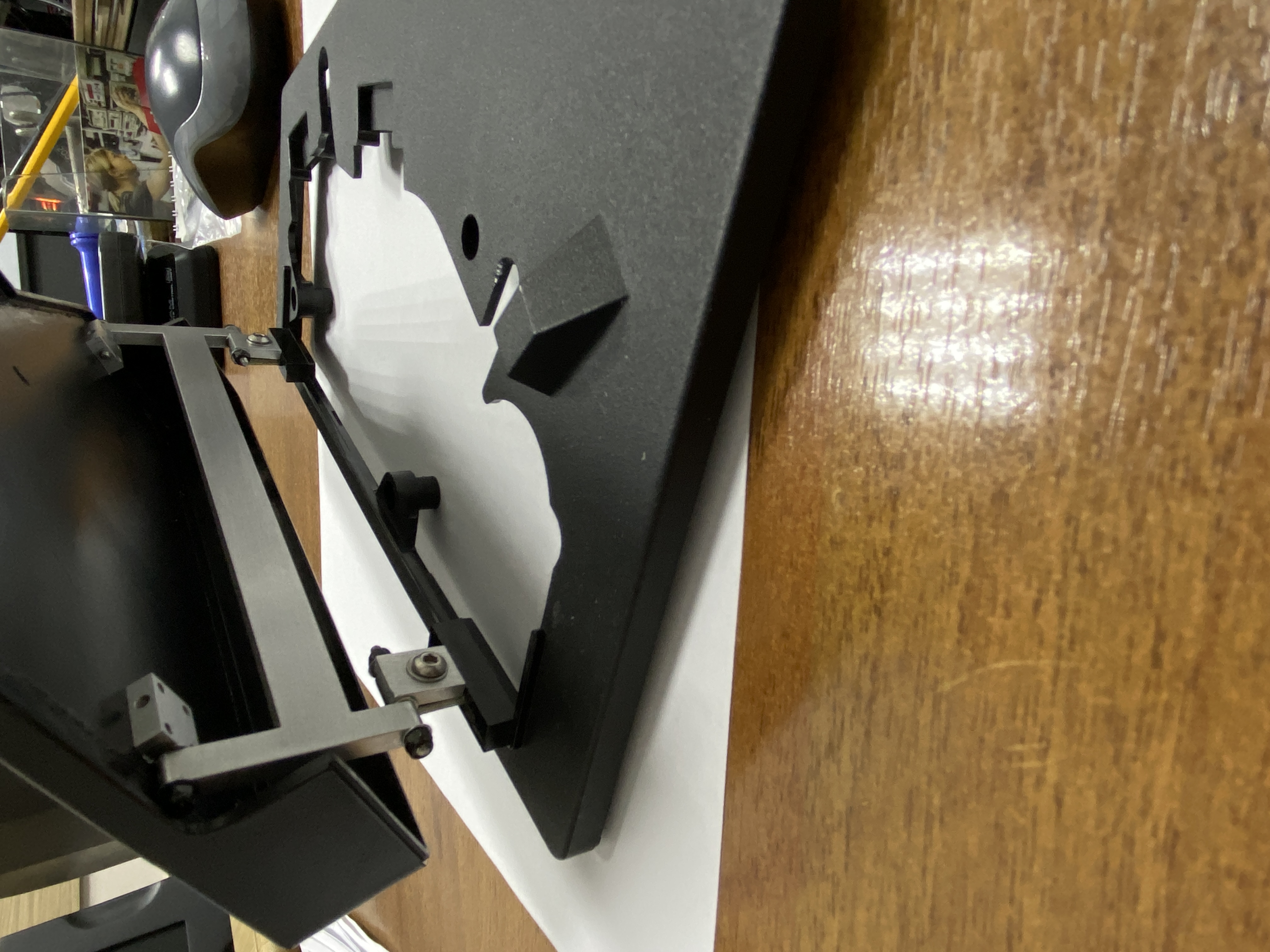

  21. #20040

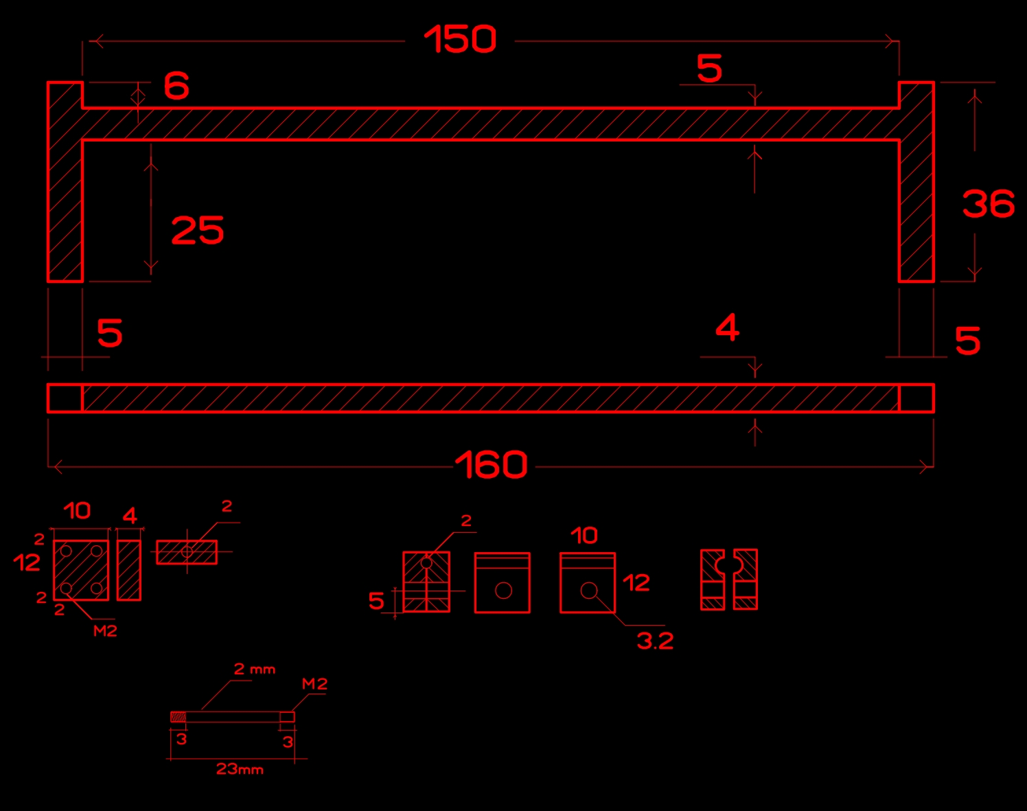

    Старый знакомый Аватар для ValeryDVD
    14.02.2020
    Набережные Челны
    880
    Цитата Сообщение от integra Посмотреть сообщение
    Согласен. Именно этот «поздний» вариант фрязинский я искал изначально. Там кстати и моторы боковые покрашены прям на изумление как красиво.
    Будет время сделаю покраску..
    Сейчас осталась не решенной одна очень существенная для меня задачка.
    Как сделать, механически, чтобы крышка блока головок поднималась вверх. Не могу придумать где скопирайтить такой механизм.
    Обслуживать головки и тракт без этой доработки крайне не удобно. Можно сделать как на Олимпах 004/005 но хочется откидной механизм с фиксацией «капота».
    Если есть идеи или реализация буду рад воплотить.

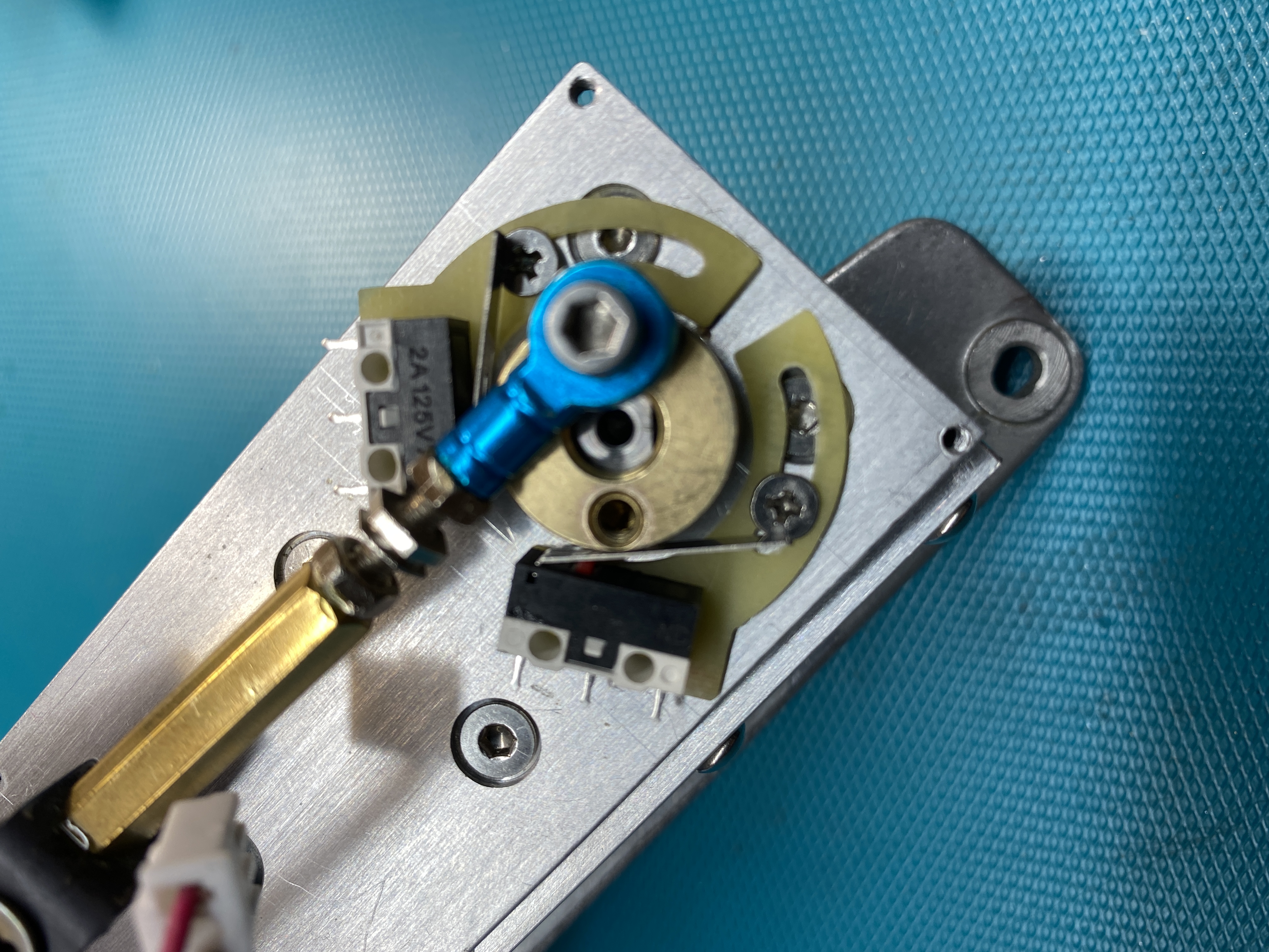

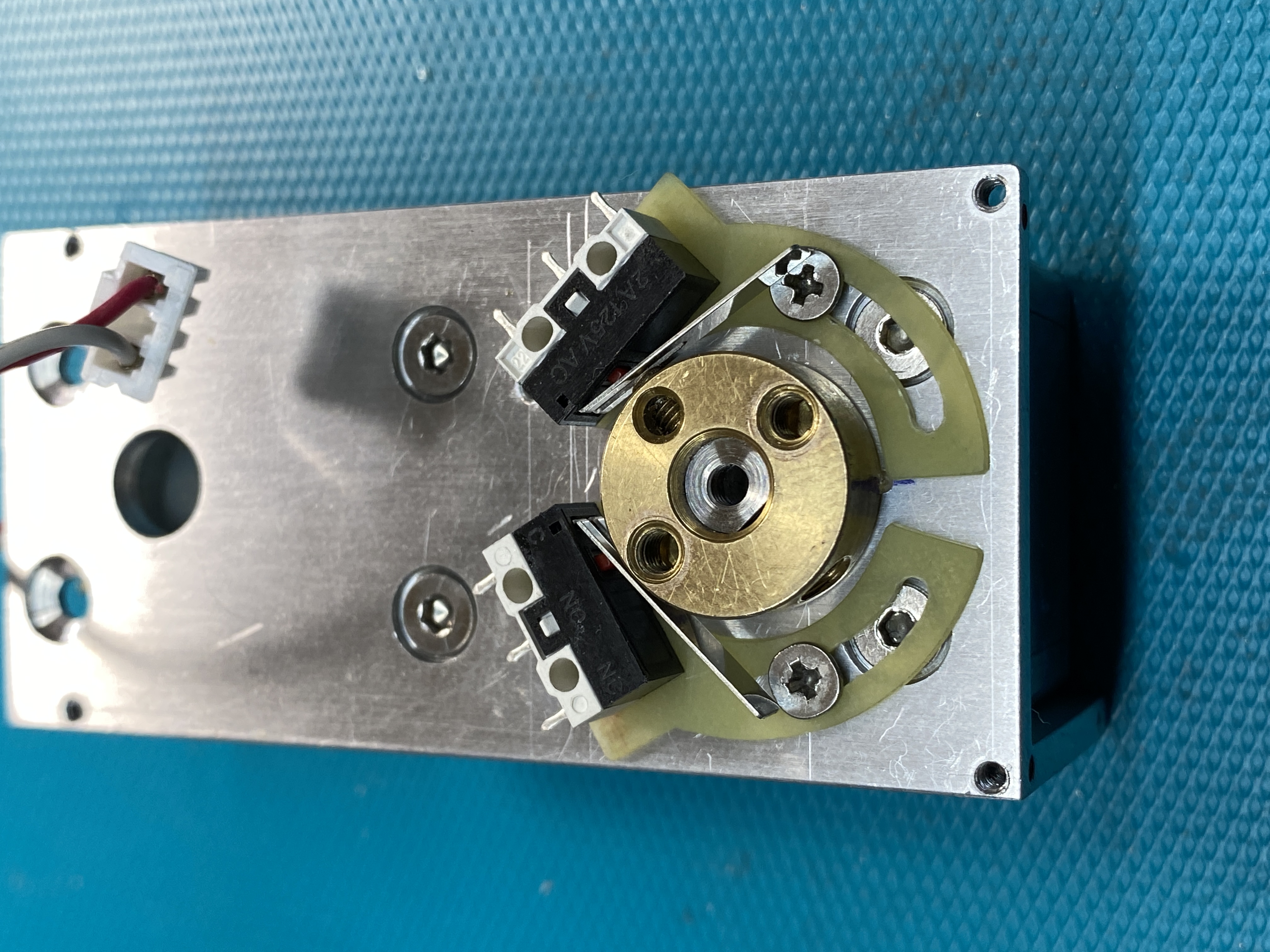

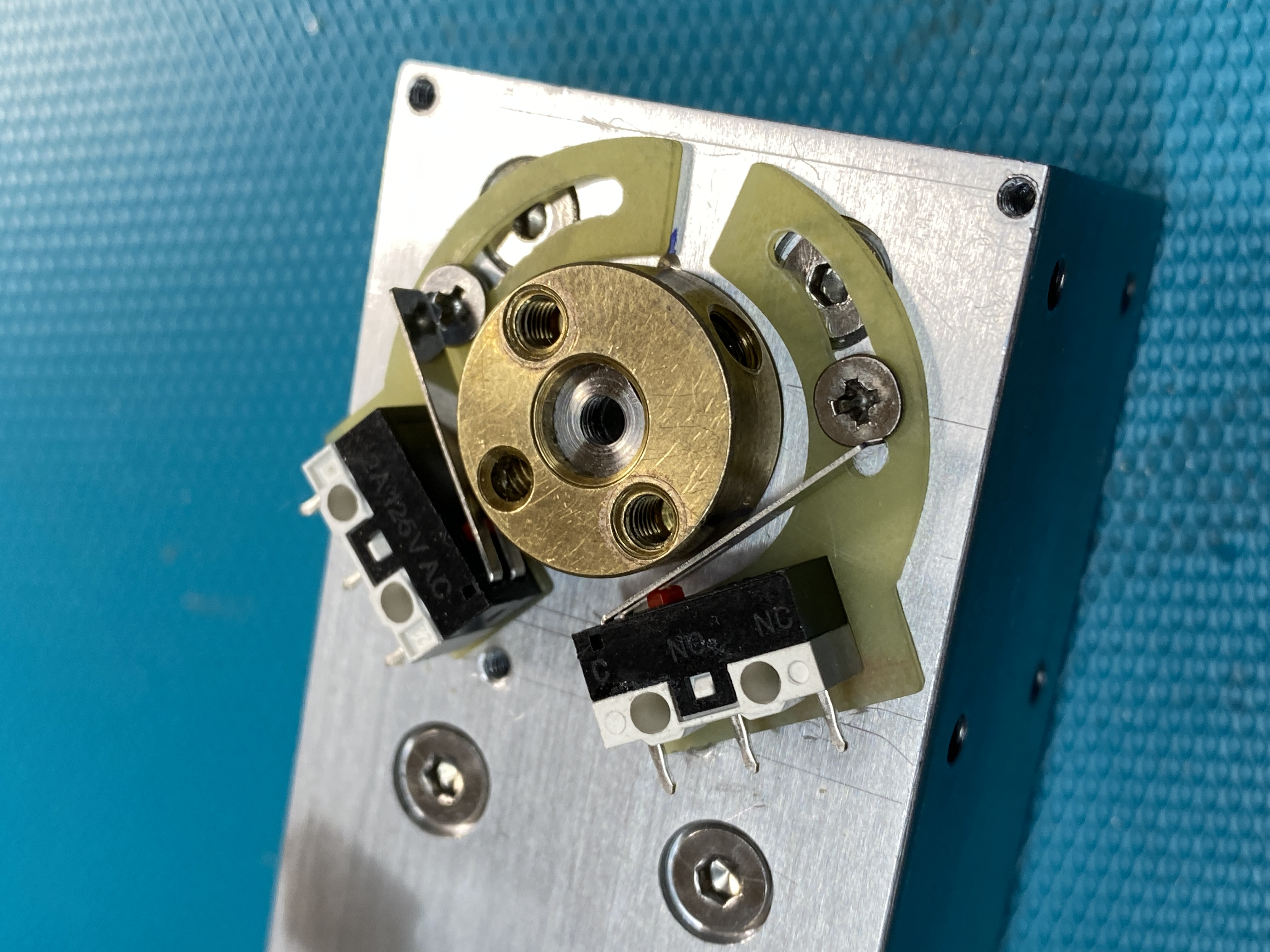

    Олимп 003
    Электропривод прижимного ролика!
    Регулировку крайней точки прижима и крайней точки отвода прижимного ролика сделал на микриках! Нажмите на изображение для увеличения.
    Работает отлично, прижим и отвод очень точный!
