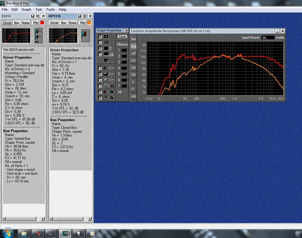

    Вот ,что нарисовал BassBox 6 Pro по этим динамикам
Название:	В2016 и МР1315.jpg

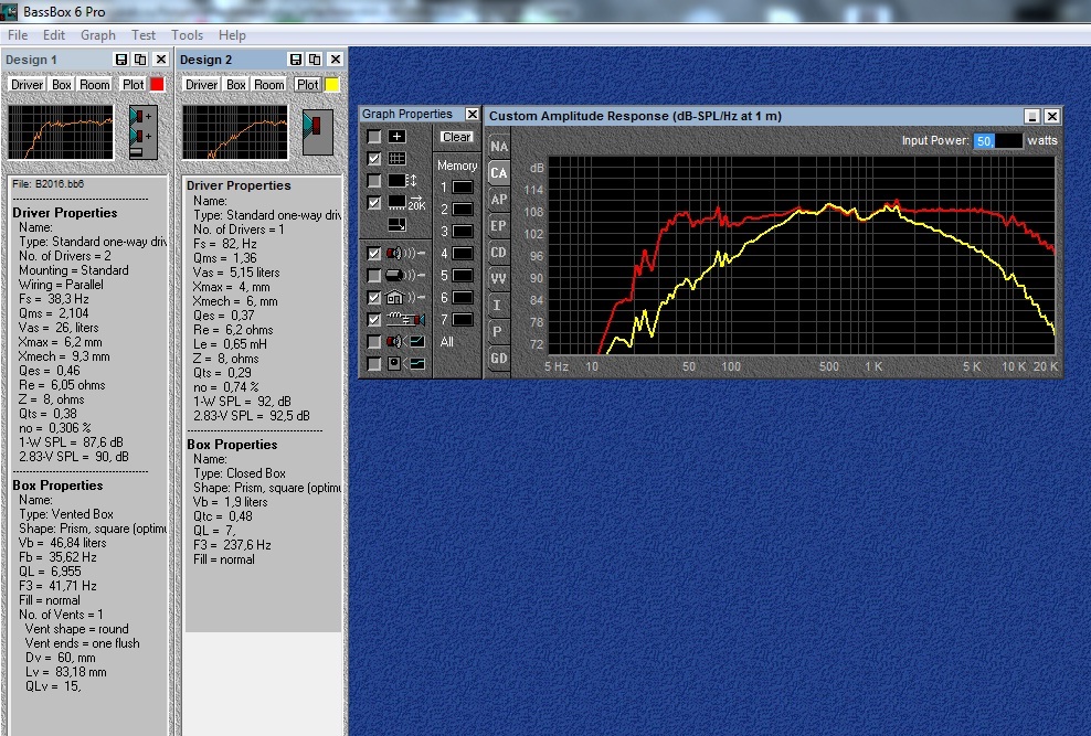

    Добрый вечер, Максим! Посмотрел ваше симулирование в BassBox. По моему, есть ошибочка в графе Xmax, нужно указать +/- 6 и 2 мм, только без +/- (где-то на форуме это обсуждалось). Кроме того, поставьте галочку в окошечке Expert Mode в данных драйвера, - так прога выдаёт более точный результат. Вобщем, цифры будут иными, не катастрофично, но иными. В окошечке Ql фазоинвертора поставьте 15. Вообще прога замечательная, если забиты измеренные данные, подстройки почти не требуется, ну а если использовать даташитные данные, то только для предварительной прикидки. На правую часть графика выше 2 кГц не смотрите.
    С уважением.
    С уважением.
    вот что получилось с уменьшенным Х max.
