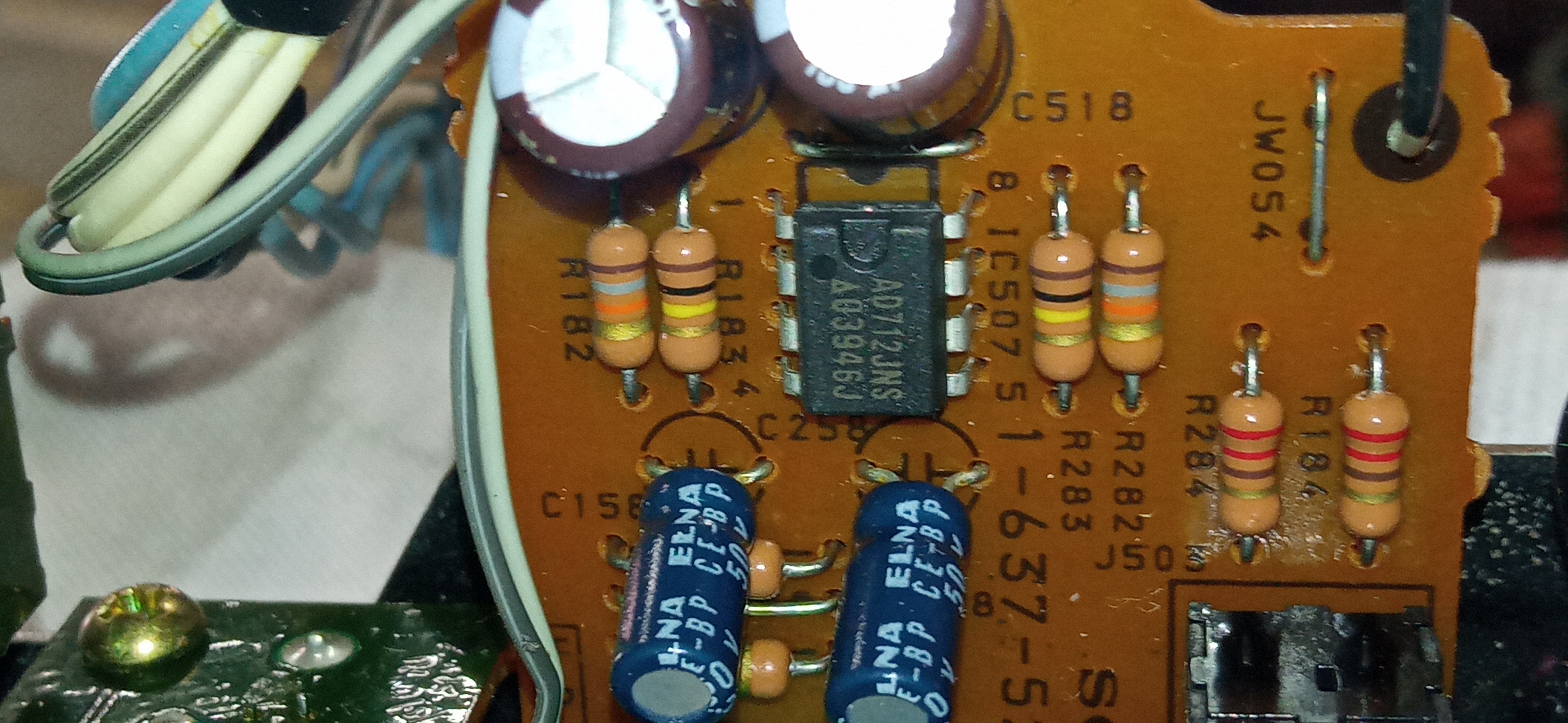

    Частый гость Аватар для поручик
    28.03.2021
    196
    По умолчанию Re: Кассетные магнитофоны SONY
    Взял 555ESL, очень понравилось внешнее состояние, есть плавающие проблемы по электронике, но думаю решаемые, давно хотел соньку с магнитными вставками на обоих маховиках., теперь есть такая, ну а в комплекте к этому омедненное шасси, и возможно другие плюшки, если смотреть SM sony_tc-k970es_tc-k333esl , то есть отличия по комплектующим, 2SK147 и AD712 в УВ, это первое что бросилось в глаза сразу при снятии крышки , все будет подвергнуто ревизии и настройке, и обслуживание ЛПМ по полной, винты на головках под краской. Если кому то что то надо уточнить или фото чего то , то пока дека в разборе можно посмотреть и отфоткать. А так фото пока не делал, снял плату SYSCON BOARD для проверки элементов стабилизатора 5 вольт, на него подозрения есть. После первого включения минут через 10 начались чудеса, то кассетоприемник откроется сам то закроется, то индикатор погаснет, то ЛПМ чем то клацать начинает, но после снятия платы SYSCON BOARD и ее осмотра на предмет холодных паек, вздутых и вытекших электролитов, визуально ничего найдено не было, плату поставил назад и гонял деку часа 3 , чудеса так и не повторились, может тупо контакта не было в каком то разъеме, может стаб на 5v, самое грустное если процессор, но у меня есть как раз один такой в загашнике.

  14. #1993
    28.03.2021
    196
    В ушнике топчиков тех времён, ставили AD712Нажмите на изображение для увеличения.

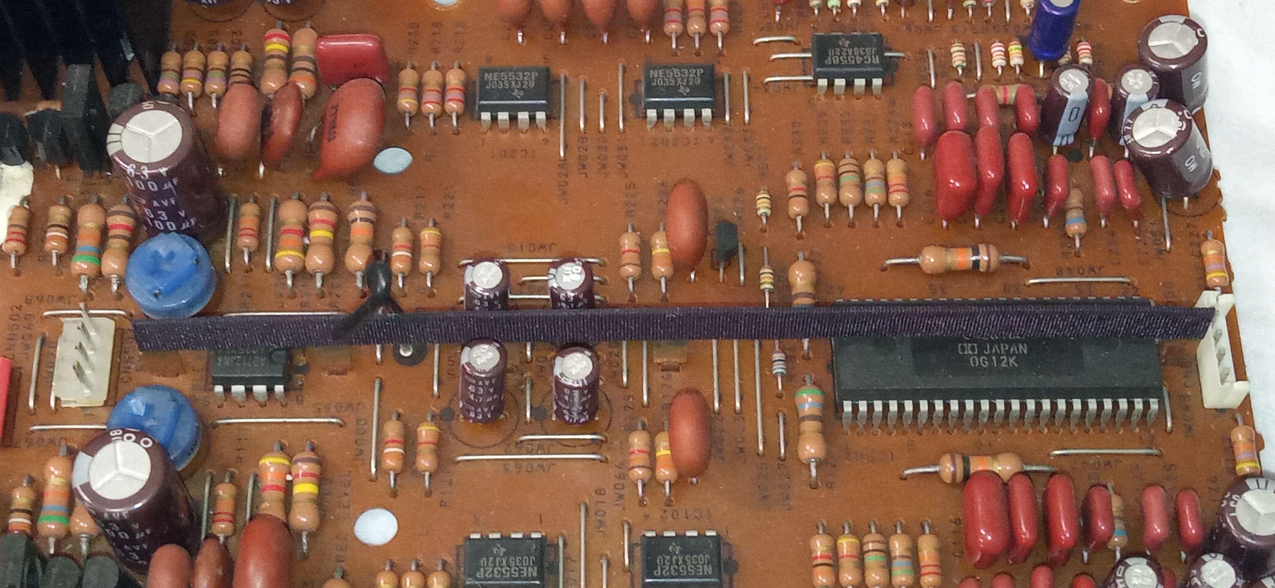

  18. #1997
    28.03.2021
    196
    Triac, на самом деле, когда начинаешь копаться поглубже, находятся всякие интересные мелочи, например шина заземления, напаяная на плате УВ и на УЗ тоже такая есть.

  19. #1998
    Завсегдатай Аватар для nvv957
    17.03.2008
    1,514
    Ну правильно, прямо над микрухами, по их центру, тем самым увеличивает разделение каналов в МС
  20. #1999
    28.03.2021
    196
    nvv957, не успел ещё поискать для чего это делается, как восстановлю и настрою, сравню с другими деками разделение между каналами, если мне позволит это сделать моя звуковуха
    Последний раз редактировалось поручик; 14.06.2022 в 00:42.
  21. #2000
    01.01.2011
    810
    шина . медная .
    для трех оу с потреблением 100 мА в прыжке .
    712 в качестве ушного - еще тот троллинг .
