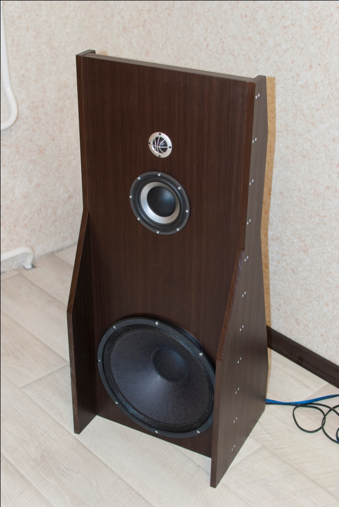

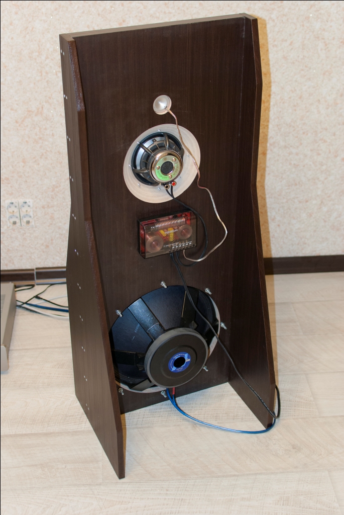

    Мои щиты с элементами H-frame выглядят так:
    Чуть не забыл, в роли басовиков - Beyma SM-115, динамик низкодобротный, но при наличии коррекции проблем не вижу.

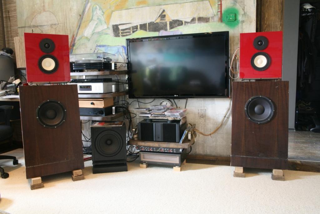

    У меня в щите стоит сонидо sfr 175A. Поет фантастически. Не наслушаешься. Собственно Бока слышал и мерил, поинтересуйтесь.
    А Иштван, это человек, который на своем таланте и энтузиазме делает удивительные динамики. Которые, кстати, стоят в разы дешевле, чем что-либо сопоставимое по качеству. И которые уже заслужили восторги довольно большого количества аудиофилов и в восточной и западной европе.
    И хаять его, эдак промежду прочим
    Иштван -это тот, что чертежи от руки неправильные рисует? кому и кобыла-невеста.
    это почти тоже самое, что сказать: "Да, я завистник и не скрываю этого". Ну или как то еще расписаться в замечательных собственных качествах. Иштвану хуже не станет.
    Уважаемый Bery, позвольте вопрос. У вас, я вижу, установлены пищалки над Сонидами. Некоторые ставят Сониды без твиттера. А вы пробовали 175 на всю полосу вверх?
    Судя по даташиту, они должны играть в полку до 15кГц. [А я в свои 45 слышу только до 14,5кГц ]
  17. #1996
    01.12.2011
    425
    По умолчанию Re: Опять об ОЯ
    А на фото вроде бы не они? Где пуля , ВЧ диф.?
    Я попросил Иштвана, и он сделал без ВЧ. Мне был нужен средник.
    В моем варианте, без ВЧ конуса, они игрли до 9 кгц. По графику была полка. Но при практическом сведении, пищ лучше отыгрывает все, что выше 2,5 кгц.
    Мы спорили с Сашей Бокаревым (Бока). Он говорил, что раздел надо делать на 5-7 кгц. Показывал мне, что по графикам все замечательно. Я поставил пластинку с Агузаровой, и тогда Бока согласился, что при разделе на 2,5 кгц уникальность ее голоса передается безукоризненно, а при разделе на 5 кгц вот эта трещина в голосе Агузаровой, которая и делает ее голос неповторимым, она почти не слышна, как бы вуалируется.
