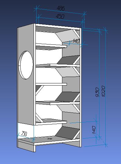

    еще раз полные Т/С и геометрию
    Извиняюсь
    Блин чета Хорн завыделовался, не совместим с системой и хоть тресни (вин-8, хотя считал же в сентябре). и даже скринов с последних перерасчетов не осталось кроме АЧХ
    Дискуссия в принципе была вот тут https://forum.vegalab.ru/showthread.php?t=32382&page=85 возможно и не че и не нужно просчитывать. просто давненько это было, то я решил перестраховаться.

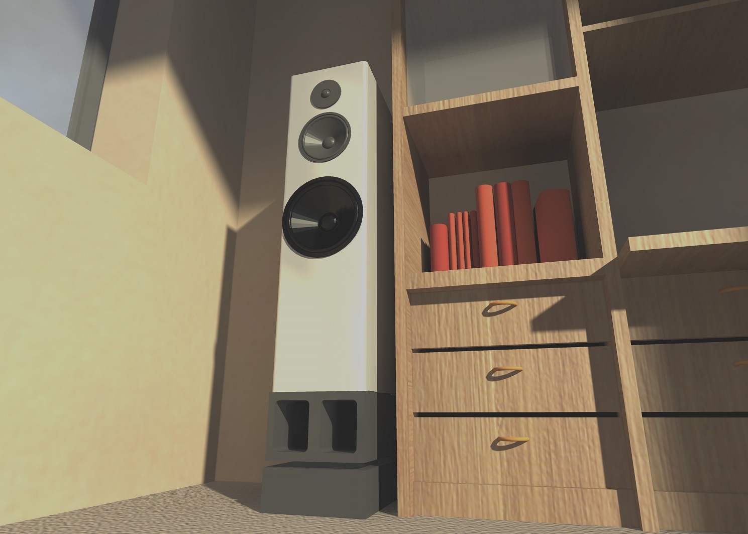

    немного правда переделал чертеж (пост1986.) с учетом перегородок и самого выхлопа. немного задрал высоту. да и внутри стало проще с предыдущем вариантом.
    площадь канала немного больше чем выхлоп фаза запас под ковролин, чтоб был заподлицо перед выхлопом
    На вид красиво
    спасибо.
    понравилось как у субсоника в альбоме на фото сделаны белые колонки
    решил в таком же стиле, правда фазы выше получаются. (зато не будет, типа спер)
    так же artem vs
    Сделал на компе по чертежам 3Д проекцию, там дурковали с видом выхлопа, так что на рисунке не совсем, то, было решено оставить так как и субсоника без всяких накладок
ID:	206059 Нажмите на изображение для увеличения.

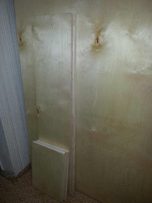

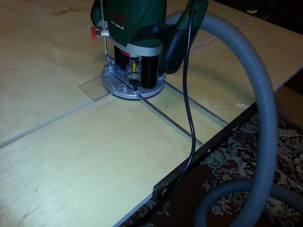

    Процесс пошел!
ID:	206093 Нажмите на изображение для увеличения.
    Вырезал две передние и две нижние стенки (на две колонки сразу пилю)
  8. #1987
    Был...
    09.06.2010
    г.Брянск
    3,741
    Процесс пошел!
    Так фрез не напасёшься, если фрезером материал распускать
  9. #1988
    10.05.2010
    2,104

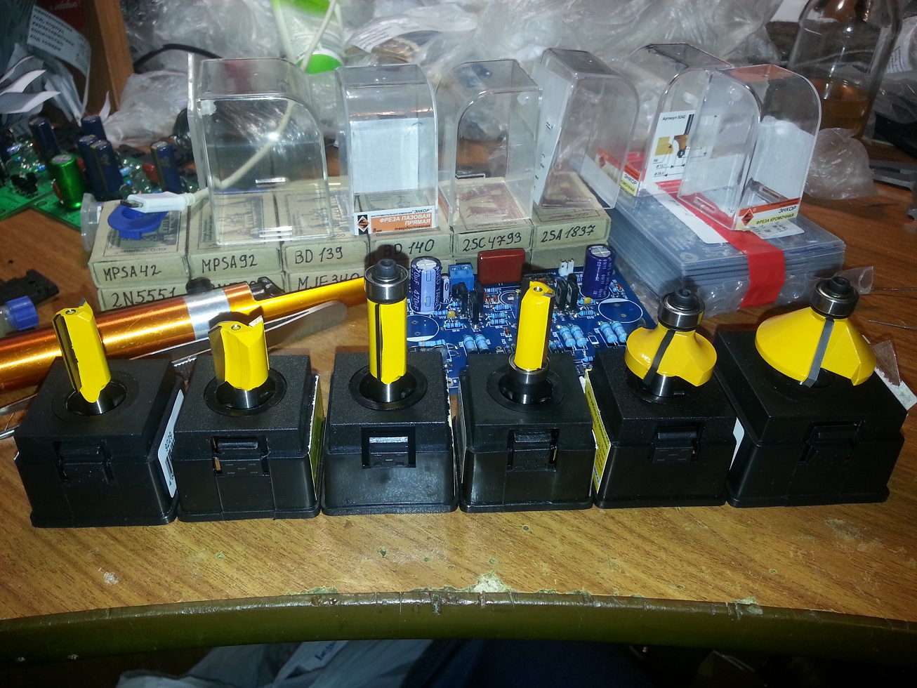

    думаю на этот проект хватит интерскол не жалко, под динамики 16мм есть да и копировальная с верхним подшибником еще есть ее тоже можно использовать как пазовую .
    зато ровно перпендикулярно . ножовкой муторно, а на циркулярку бошевскую 65ую пока денег нехватает с пазом в подошве под направляющую, а брать а бы что на первое время не хочется.
    ,еще родная есть с фрезера на 10
    офф...
    вот еще прикольчик из за небольшого непонимания китайсов через переводчик обрезали не потому контуру

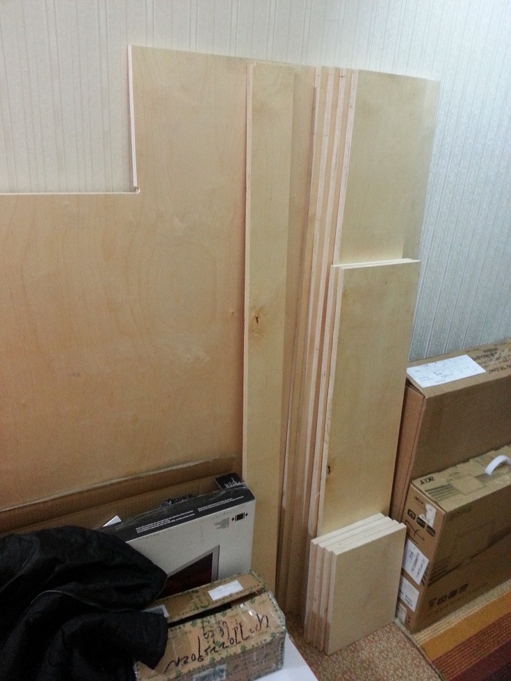

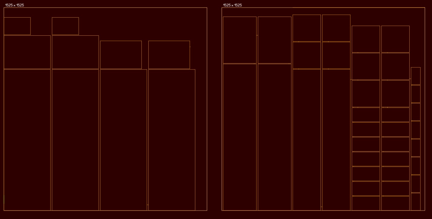

    ну все распиловка готова, уже по ходу дела буду прикидывать ...
    Нужно будет еще специальное стусло изготовить для поворотов

    Николай_87, Терминалы можно опустить пониже, провода будут не так заметны.А в остальном все гут
  15. #1994
    10.05.2010
    2,104
    Спасибо, и в самом деле, просто осталось со старого чертежа. там по другому не получалось, а щас то действительно можно друг над другом их поставить согласно динамикам.

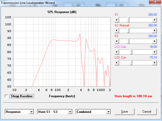

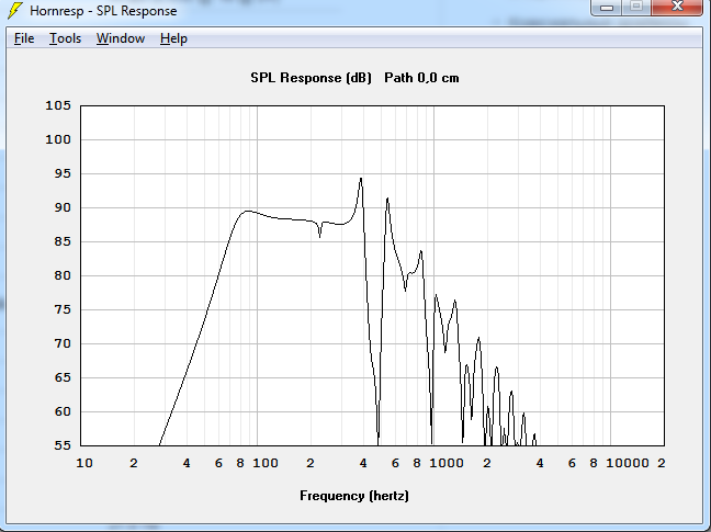

    Если резать ниже первого залома, то все будет хорошо.
    А если резать выше залома (я имею в виду галочку на 225 Гц)?
    Если электронными фильтрами отрезать круто на 250 Гц?

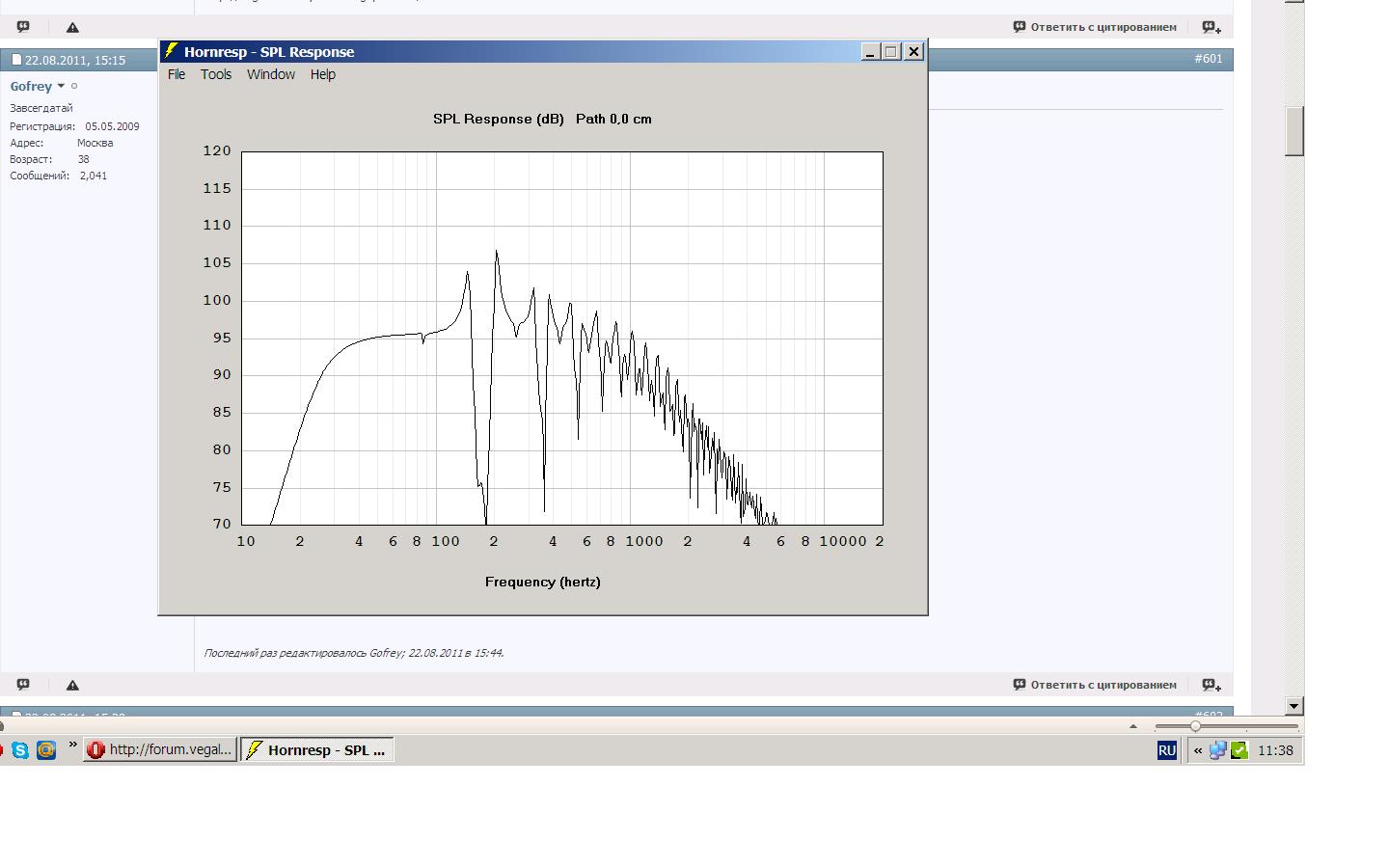

    Какая-то из предыдущих версий Респа могла моделировать синтепон в канале. С синтепоном получается вот так:
    Кажется, что все хорошо. Останутся ли неприятности в звуке в месте залома?

  17. #1996
    Добрый Аватар для Gudronov
    11,758
    Респ - голая математика. Заломчик он просто обозначает, это частота 3-й моды, которая и компенсируется сдвигом 1:2. В реальности, при оклеееном и неидеальном канале вы эту неровность ни ушами, ни приборами не засечете. Вот в "голом" низконастоенном лабиринте при условии хорошего смещения от номинальной 1/3 от закрытого конца это будет ощутимо, и на импедансе будет скачок, правда, на слух определить проблематично. А в вашем случае - забудьте .

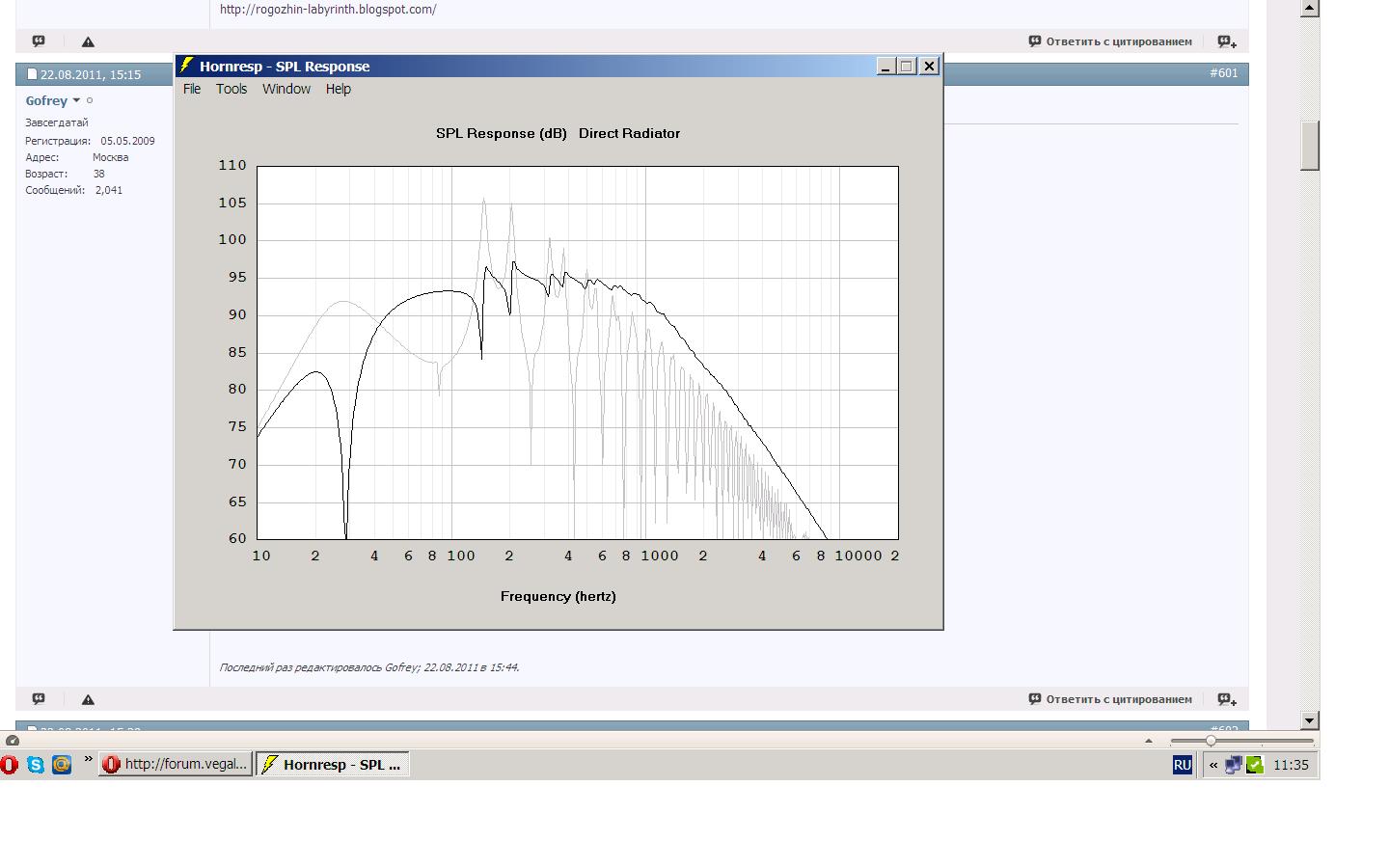

Название:	SCW-300 динамик+порт-900см.кв..jpg
Название:	SCW-300 АЧХ-900см.кв..JPG
ID:	206353Cмакетировал на 1 рисунке АЧХ порта и динамика интересует их сопряжение на 42гц , не сильно ли глубокая яма , не будет ли провала при музыкальном сигнале, хотя суммарная АЧХ ( 2рисунок ) вроде нормальная ?

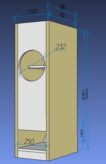

    rogozhin , вот такой получился короб Нажмите на изображение для увеличения.
  20. #1999
    28.01.2006
    4,886
    Сергей ст, все отлично! Сделайте только канал не 250х140, а 250х155. Получите сразу и золотое сечение и необходимый запас на оклейку стенок!
