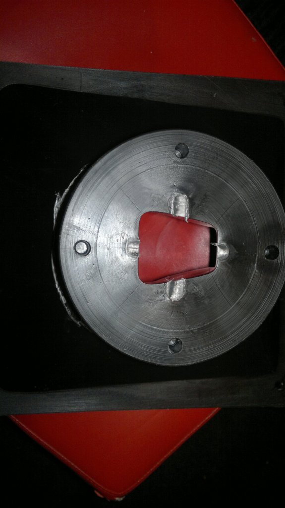

    По умолчанию Re: в поисках ТОПа (сателит для кластера)
    Цитата Сообщение от Eretik Посмотреть сообщение
    ну те рупора что у меня есть от якубовича и оригинал, не могу сказать что геометрия другая....
    Я вот об этом. Это отвратительно.
    ---------- Сообщение добавлено 16.32 ---------- Предыдущее сообщение было 16.30 ----------
    Вот с "лица"
    ---------- Сообщение добавлено 16.33 ---------- Предыдущее сообщение было 16.32 ----------
    Не знаю правда ка кой это именно рупор.Вложение 226070
Название:	горн якубович.jpg

    Это Н-35.. я только не знаю, что за оригинал рупор, может кто то знает?? Похож чем то на "турбину".
    Вообще видел такие у NEXO
  13. #1992
    30.07.2010
    Г. Кропоткин Краснодарского края
    1,009
    Всех с НОВЫМ ГОДОМ !!!!!!!
    Рупора эти стоят в НЕКСО ПС .
    Только там оригинальный драйвер имеет сразу трапецию на выходе . В рупорах Якубовича просто расточено под 2" .
    ---------- Сообщение добавлено 13.51 ---------- Предыдущее сообщение было 13.46 ----------
    Вообще же подобная геометрия рупора еще у Мартина . например встречается в мониках - имеет разные углы раскрыва по горизонтали.
    ---------- Сообщение добавлено 13.58 ---------- Предыдущее сообщение было 13.51 ----------
    Но в горизонтальном кластере использовать такую геометрию я бы не стал ( мягко говоря )
    Вот с "лица"
    эту фотку делал я))) это именно Н-35 от якубовича
