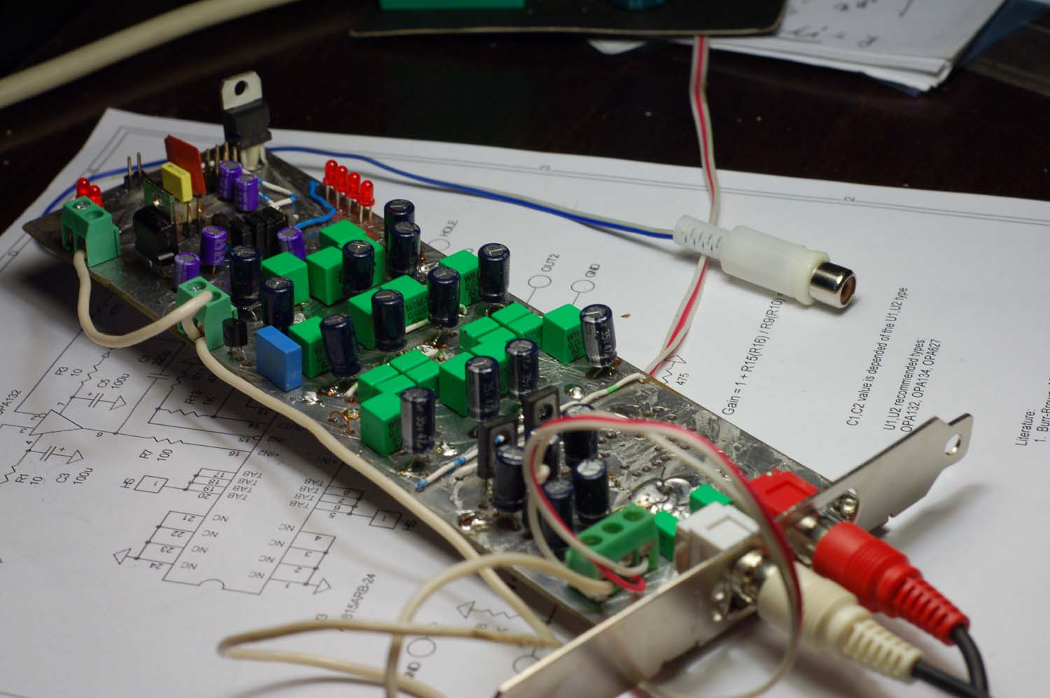

    По умолчанию Re: ЦАП своими руками (третья ветка)
    Скажите что сделать с этой штукой что б она лучше играла
    DIR9001,PCM1738,THS4151,OPA602(THS4601). Блин, прозрачности нет никакой. Мой дешевый ДВД - и то лучше играет
    Промойте плату от флюса, подобные дивайсы грязи на плате не любят.
