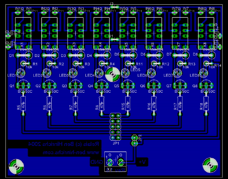

    Вот моя печатка, вернее та на которой я собирал.

    Решил и на форуме выразить свои сомнения в целесообразности таких больших контуров на входе. Вроде как скручиваем витые пары на входже, а тут такие большие петли. Или это не важно?

    Анатолий_В Сигнал то не слабенький.

    Если в отдельном устройстве то наверное. А если в УМЗЧ? Тогда на контур и навестись что-то может.
    А зачем еще и землю разрывать? Лишний контакт. Вообще бы без них, раз пред тотдельный. Как Андронников рекомендовал. Замыкаем не используемые на землю, а используемый на прямую. Потеряем при трех выходах раза в три сигнал правда.
    Вопрос в общем риторический. Это устройство в русле современных представлений о Hi-Fi, я это называю Hi-Tech направлением

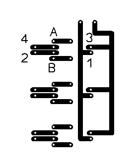

    Вот решил сделать селектор входов (хотя он вроде сильно и не нужен), т.к. новая коробка для усилителя большая. Да и реле валяются без дела.
    Планирую сделать так - три кнопки будут включать соответствующие реле с двумя замыкающими контактами (три реле - три входа). Так вот вопрос (он уже проскакивал в этой теме, но ответа не было): что будет если земля для всех входов будет одна, а переключаться будут только сигнальные провода?
    Как я посмотрел и насколько понял в Одиссее 010 сделано все с одной общей землей (правда на галетнике).
    З.Ы. Надеюсь, что смог сформулировать вопрос, т.к. со схемотехникой проблемы (не знал да еще и забыл).

    Так всегда и делают. Если сделать переключение и земляного, и сигнального проводов, то можно огрести искрение между контактами реле при наличии разности потенциалов между усилителем и источником со всеми вытекающими последствиями...

    Так всюду и делается.

    Сделал селектор входов, но что то он хреновато работает.
    Если поднести ухо совсем близко к динамику (4А-32), то очень слабо но прослушивается высокочастотный свист (а может и раньше такое было ). Реле РГК 15 с двумя парами замыкающих контактов. Сделал на плате как указано во вложении. Контакты 1-2 и 3-4 замыкаются между собой, а А и В - обмотка.
    И еще проблема - при выключении одновременно отключается сам усилитель и реле и получается что входы пустые получаются. В результате происходит такой нарастающий звук, с сильным хлопком в конце. Что здесь сделать? Реле позже отключать?
    Может есть какой-нибудь явный косяк?
    З.Ы. Запаял в обход селектора, работает нормльно.
