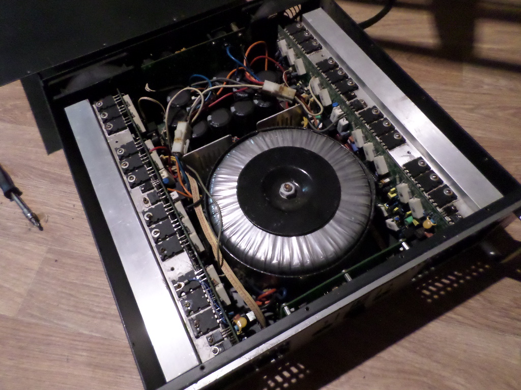

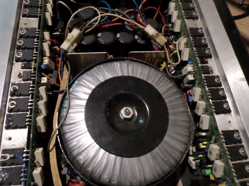

    фотки
    я сам смогу транзисторы проверить? или мне это мало что даст?
    какую из простых поломок я сам могу починить?
    канал слева копаный, на транзисторах сорвана пломба краской на винтиках, на правом канале все пломбы на месте
    платы с виду без вмешательств
    на передний панели светодиоды показывают уровень сигнала на обоих каналах, дорожки из светодиодов вспыхивают одинаково на обоих каналах, а вот левый канал молчит
    связь с продавцом в чате установил, пишет нет все работало... я ему написал что могу фото копаных транзисторов выслать и готов обсудить возврат или частичную фин компенсацию... ну если упрется что он был рабочий... даже и не знаю... напишу тогда ему "отзыв" на авито
    а так уже настроился искать мастера, хорошо бы в Иркутске, а то пересылка такой бандуры только в десятку выйдет...
    Последний раз редактировалось bass_po_pochkam; 02.12.2023 в 06:54.

    bass_po_pochkam,
    если не смыслишь в схемотехнике и ремонте - не лезь. Ремонт после "очумелых ручек" встанет дороже.
    "Я мединститутов не кончал, но шашлык нарезать приходилось. Смогу ли я дома вырезать себе аппендицит? Что для этого нужно?"
    Я в Контакте https://vk.com/sergeyyurinnt

    Если индикаторы работают однинаково,то есть вероятность того,что канал жив
    Попробуйте при отсутствии сигнала,и закрытом регуляторе ткнуть мультиметром на пределе 200В постоянки в точку,где суммируются все керамические резисторы,т.е. в шину выхода
    Если там 0 относительно корпуса,то аккуратно каким нибудь помойным динамиком ткнитесь туда же относительно корпуса
    Потом чуть откройте регулятор канала
    Если сигнал появится,то проблема скорее всего в релюхе защиты (если защита там реализована на реле,а не на симисторе)
    Далее-меняем релюху,и работаем,скорее всего канал вышибло у прошлого владельца,и контакты реле подгорели (предположение)
    Без опыта более глубоко лезть не рекомендую
    посмотрю конечно но врятли сам полезу)
    меня беспокоит низкочастотный фон на рабочем канале, герц 50 примерно, причем если хлр разъем вытащить из усилка тишина, я думал мож усилок фонит - но нет, стоит воткнуть фон, если прикасаюсь к корпусу хлр или проводу хлр фон еще сильнее, если одной рукой к корпусу или проводу хлр а второй к другому железному корпусу в комнате то фон практически исчезает, если провод хлр поднимаю вверх из одного уровня с усилителем фон тоже становится заметно тише, потенциометры на усилке открыты на полную, громкость регулирую в компе, вилка у усилка с контактом заземления но розетка куда он включен без заземления, провод хлр спаян по быстрому из обычных двух проводков без экрана и прочего
    И ЕЩЕ! я сегодня для пробы снова вставил хлр в нерабочий канал и подцепил акустику
    звука не было и вдруг сам собой на 1 секунду звук появился и снова пропал... я ничего не трогал!!
    Последний раз редактировалось bass_po_pochkam; 03.12.2023 в 07:18.

    Проверь ка коммутацию... Поменяй входные и выходные провода каналов местами (левый с правым).

    Распайка в хлр правильная?
    Это не СШ/СГ в советских усях
    1 пин-земля,2 пин-сигнал,он напротив первого
    3 пин между ними,его перемычкой соединяем с первым
    И спаяйте нормальным экранированным кабелем
    Если звук появляется и пропадает-попробуйте на
    сигнале постучать по релюхе проблемного канала
    Если появится-реле под замену,с этим думаю справитнсь

    была у меня история с усилом саундстандарт..канал то работал то нет...оказалось шлейф глючил который на плату индикации
    пробовал по разному, молчит левый канал, пробовал даже режим параллель, когда сигнал подается только во вход канала А - правый при этом работает а левый молчит, причем акустику на левый цеплял и через спикон и через винтовые зажимы. Сдается мне это что то внутри
    ---------- Сообщение добавлено 11:19 ---------- Предыдущее сообщение было 11:12 ----------
    распайка правильная проверил 100 раз, 2 сигнал 1 - 3 корпус джека
    вот с экранированным проводом можно попробовать, а экран к чему должен цепляться?
    из за того что вилка усилка не заземлена не может такого быть?
    прикасаюсь к проводу фон еще сильнее, на магазинных проводах stereo mini jack - 2 x 1/4 mono jack такого не замечал
    а как выглядит это реле?
    я когда включаю усил, сначала загораются красные лампочки протект и через пару секунд они тухнут и загораются зеленые power, при этом два щелчка независимых происходит видимо реле какие то, эти релюхи надо проверить?
    усилок качает басы классно!, точно не хуже 2sc5050, раньше я вешал эти два 15" на один канал 5050 и могу сравнить) и до клипа еще ни разу не довел за динамики страшно, а 5050 доводил) буду sooperscooper21 под него пилить) а то 21" MAG два года на стене висит) в плане мощности я усилком доволен)
    ---------- Сообщение добавлено 12:39 ---------- Предыдущее сообщение было 11:19 ----------

  19. #198
    15.07.2008
    Belarus, Orsha
    2,623
    По умолчанию Re: на какой усилитель можно расчитывать за эту сумму
    Проверьте еще места пайки входных разъемов,тоже бывает рассыпаются,особенно в нынешней "бессвинцовой" экологичной реальности
    По хорошему при чутье 1,4В даже на неэкранированном кабеле разумной длины зудеть не должен
    Посмотрите еще переключатель ground lift,если таковой имеется
    По реле-ну такая черная прямоугольная хрень,размером поменьше спичечной коробки
    При снятой крышке найдите места,где происходят щелчки после отрабатывания защиты при старте,и постучите по реле в проблемном канале
    Если реле на платах каналов,то будут недалеко от клемм,к котррым цепляются спеконы/винтовые зажимы
    Хз откуда конкретно в этой модели берется индикация сигнала,но по опыту ремонтов-в большинстве с шины выхода до реле
    Соответственно если индикатор работает,то далее электроника-наука о контактах
  20. #199
    Аватар для bass_po_pochkam
    25.04.2017
    718
    спс за подсказку)
    у меня не 1,4В было включено а 0,775, сейчас переключил на 1,4В - фон стал значительно меньше
  21. #200
    Новичок Аватар для СашкаХундаев
    09.01.2017
    Ульяновск
    Только копайся в усилке аккуратно, там питание высокое.
