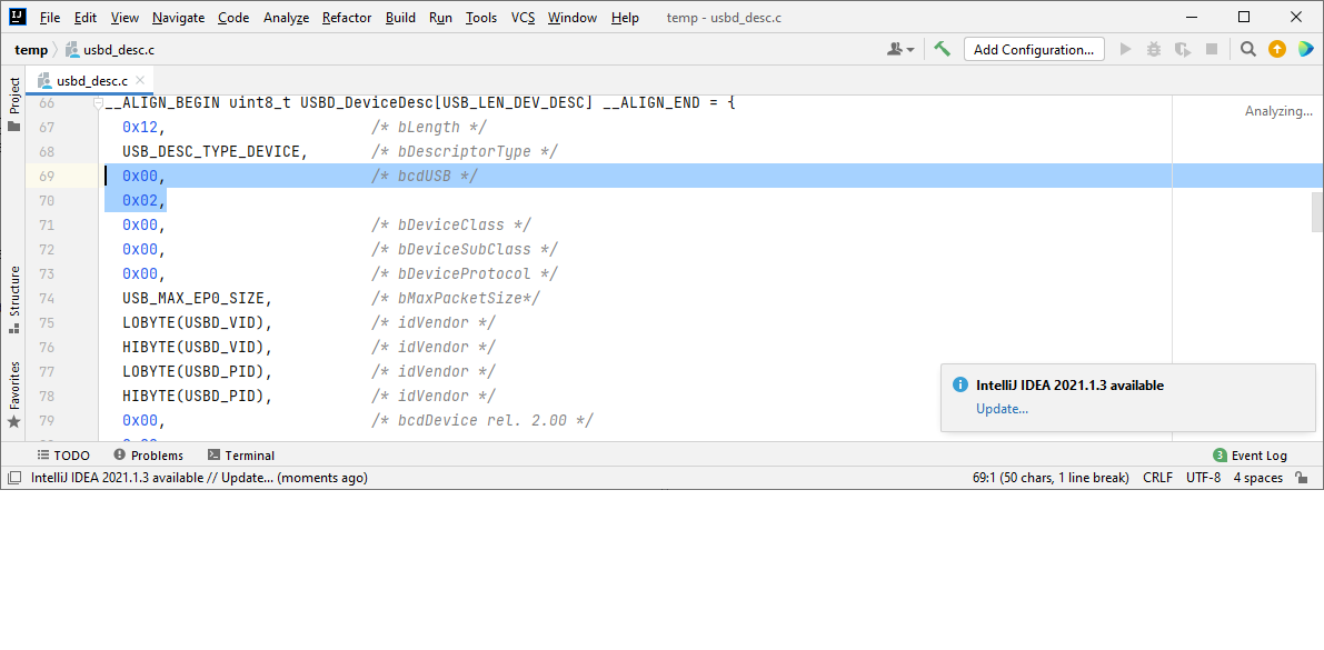

    да это работа на грани, если нет стабильности с разными девайсами
    вчера кстати была замечена одна неочевидная ошибка
    ========================== Summary =========================
    Vendor ID : 0x0483 (STMicroelectronics)
    Product ID : 0xA210
    USB Version : 2.00 -> wrong, Device is Full-Speed only
    Port maximum Speed : High-Speed (Companion Port 2-5 supports SuperSpeed)
    Device maximum Speed : Full-Speed
    Device Connection Speed : Full-Speed
    Self powered : no
    Demanded Current : 200 mA
    Used Endpoints : 3
    это кусок расшифрованного дескриптора USB-I2S адаптера на STM32F446. Девайс работает без проблем на компе, но как к этому относится тот же изолятор, если сам изолятор может прикидывается хостом?
    Может стоит проверить на правильность дескриптор космоса?

    По умолчанию Re: Космос, как технологии в конце концов рвут архаику АР аналайзеров
    цап играет стабильно на 32/384, единственный косяк, всё сразу вешается при переключениях Fs, притом совершенно безразлично с какой частоты на какую, сам факт переключения вешает. Я уверен, что это косяк MCU/MCU бриджа, который не передаёт данные 1:1, но что-то редактирует, вероятно сокращая. АЦП не работает 100% стабильно тоже, просто нет и всё.
    Дискриптор космоса сделан самим Комтрушниками, да и работает же с ним HiFime изолятор.

    не поленился, глянул кусок кода x-cube usb audio, на основе чего я делал прошивку под STM32
    в SDK трабл и сидит. Я к тому, что не факт что код USB написан производителем на 100% правильно, его тоже нужно тестировать и проверять.

    чем я мог бы проверить дискриптор?

    например вот это
    https://www.uwe-sieber.de/usbtreeview_e.html#download
    му ха ха, у STLink та же болезнь, видимо это тянется еще со времен Куликовской битвы и просто качует из SDK в SDK
    программа еще рапортует, что не хватает целой секции в дескрипторе
    ----------------- Device Qualifier Descriptor -----------------
    Error : ERROR_GEN_FAILURE (*!*ERROR USB 2.0 devices must provide a Device Qualifier Descriptor)
    после правки, никаких ошибок нет

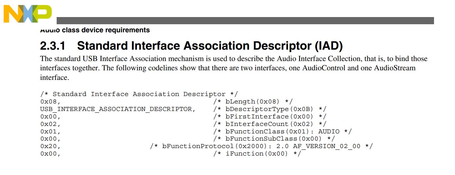

  13. #192
    一万
    Аватар для IVX
    16.03.2005
    4,390
    фрискэйл пример кода 1:1 как комтру в IAD Descriptor, допускаю, что скорее это детектор варнингов простоват.Нажмите на изображение для увеличения.
