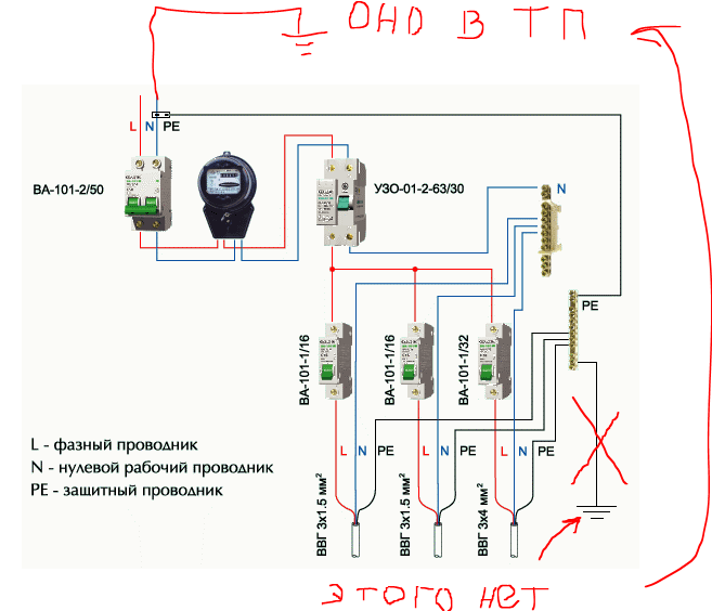

    По умолчанию Re: Правильная организация электропитания.
    Я предложил и это https://forum.vegalab.ru/attachment....hmentid=409336 работает, если ты не понимаешь как это не мои проблемы.

    Я предложил и это
    Это и есть зануление. PE к N намертво прибил, чтобы и УЗО не помогло. Маладэц...

    Цитата Сообщение от Nabludatel Посмотреть сообщение
    Маладэц...
    ещё раз для особо одарённых: нарисуй схему, хотя она дана, и проследи как она работает при аварийных ситуациях.
    Какой номинал в водного автомата выбрать?
    25А при условии что после него 4мм квадрат, 16А при условии 2,5мм квадрат, УЗО 32А, 30мА, для сырых помещений 10мА
    Тебе уже кинули две причины, почему так делать нельзя - 1)обрыв нуля 2)электрик, перепутавший фазу и ноль. Не в коня корм? Хочешь получить фазу на всех "заземлённых" по твоей схеме приборах - на здоровье. Другим такие советы не раздавай.
