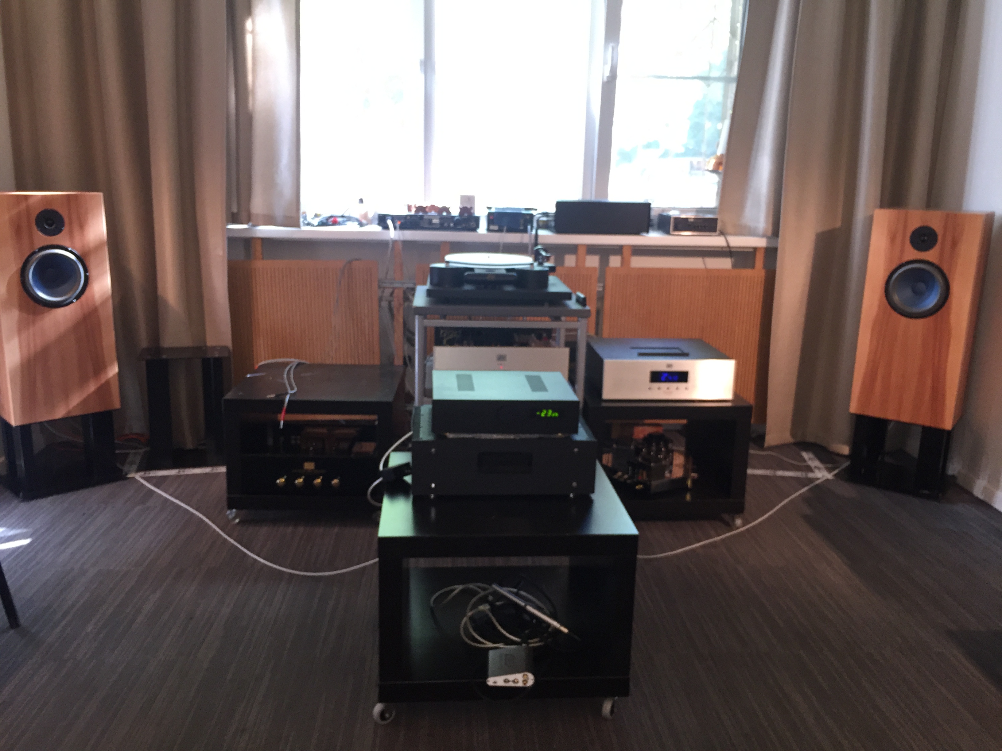

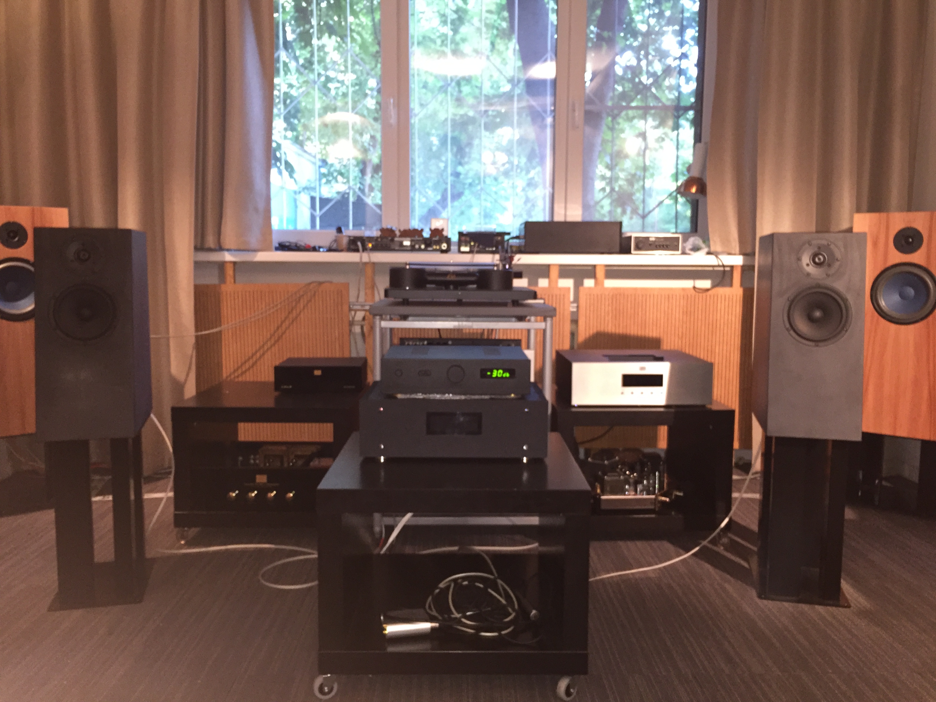

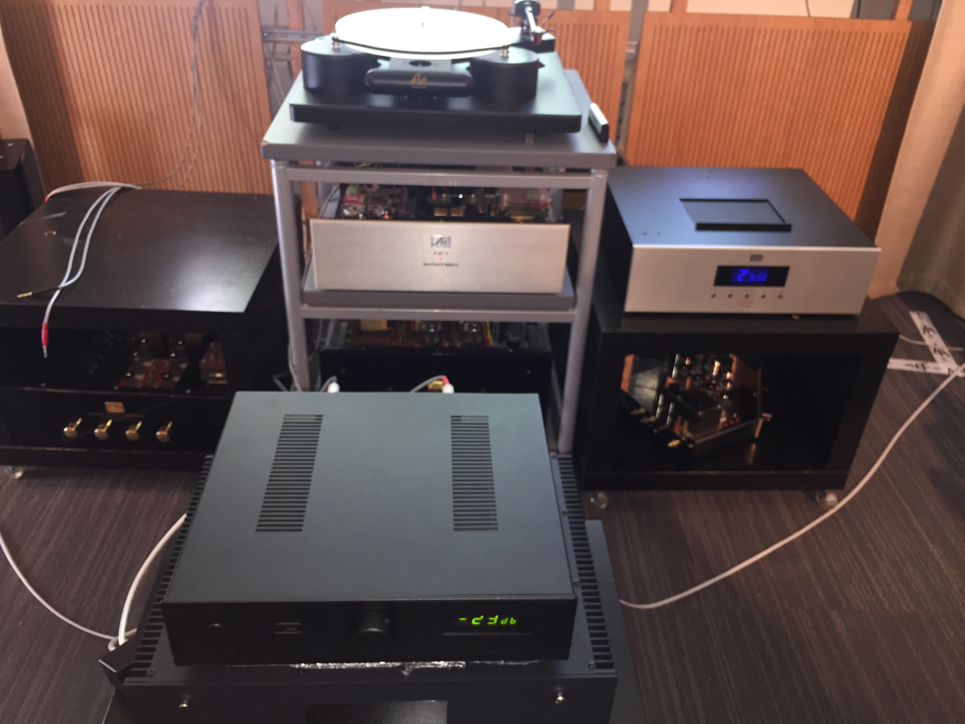

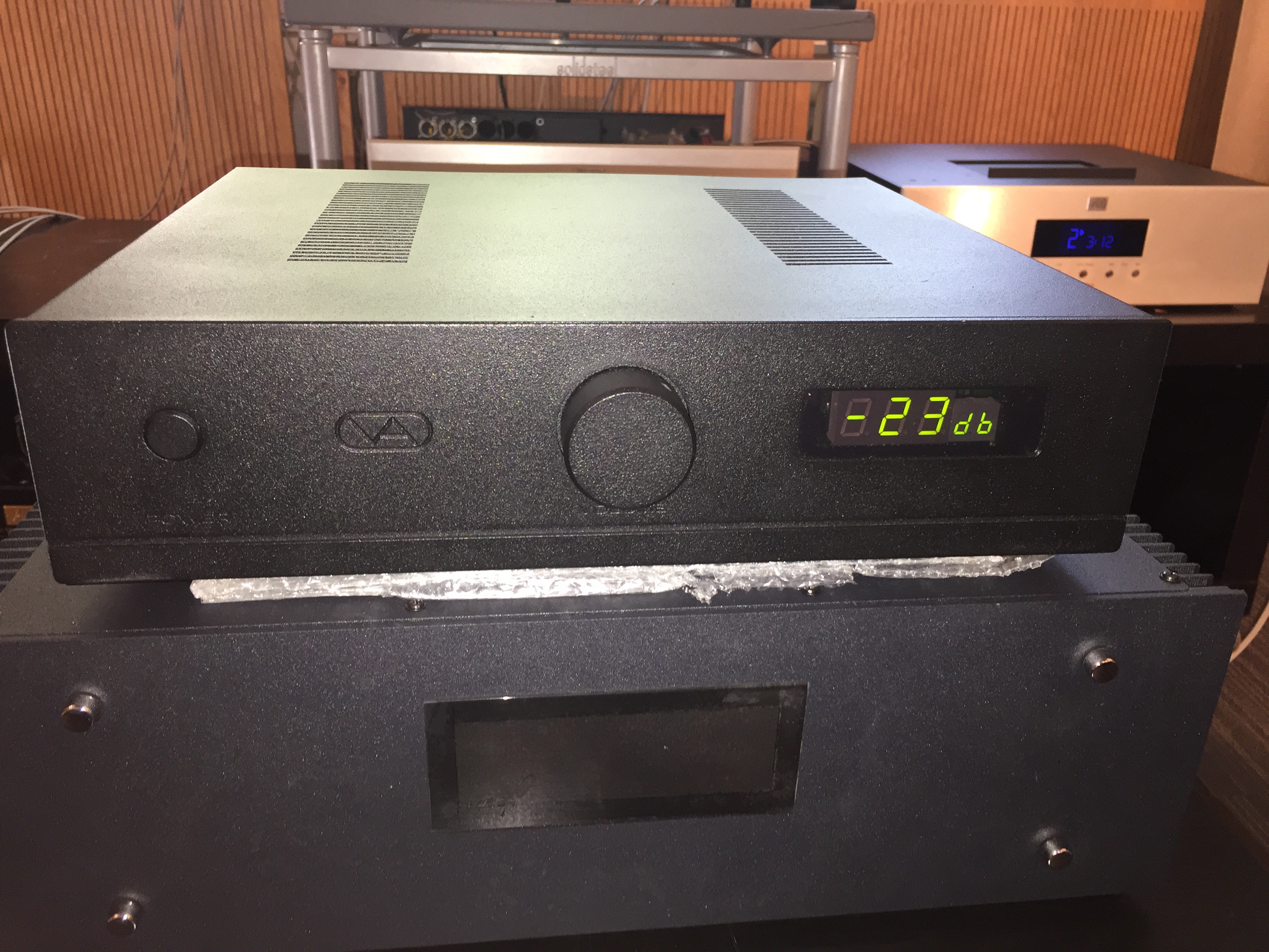

    Прослушивание усилителя проводилось в течение 4-х дней: два из них в КДП дилера AudioNote, два – дома.
    Дилер предоставил в сравнение следующий сетап только из компонентов AudioNote:
    - CD транспорт флагманская модель CDT-Five c модифицированным механизмом Philips CD Pro2LF;
    - ЦАП флагманская модель DAC 5 Special Edition (внутри серебряные провода, конденсаторы Black Gate WKz, N и Nx);
    - интегрированный усилитель Meishu Silver Tonmeister (межкаскадные и выходные трансформаторы с медными обмотками на IHiB сердечниках, Kaisei электролитические конденсаторы);
    - акустические системы Audio Note AN-E/SPE HE на стендах (напольные подставки);
    - межблочные кабели AudioNote AN-Vx из 27-ти жильного литцендра из серебра 99,99%, симметричная конструкция, т.е. пригоден для "балансного" соединения, медный экран.
    - акустические кабели AudioNote SP-Vx из 27-ти жильного литцендра из серебра 99,99%.
    Аудиоконтент – всегда тестовый диск Focal 1996г.
    Усилитель Yes-5 на выхлопе тройки Toshiba 2SK1530/2SJ201 донором тошиб стали три усилителя Sony.
    Усилитель Овация на выхлопе 1 пара биполяров Toshiba 2SA1943/2SC5200.
    1-й день слушали все усилители с источника CDT-Five и DAC 5 с акустикой Audio Note AN-E/SPE HE.
    Звучание сетапа AudioNote: детальное, прозрачное, с прекрасной сценой в ширину и глубину, с натуральным звучанием тембров инструментов и голоса, достаточно динамичное, с достаточно глубокими и хорошо читаемыми НЧ, очень музыкальное, увлекательное и неутомительное. Харизма бренда – в полной красе.
    Звучание усилителя Овация характеризовалось отличным контролем НЧ и панчем в звуке, но при этом снижалась верность воспроизведения по НЧ (типа увеличили контрастность изображения, но при этом немного потерялась градация полутонов), контрабасист начал «рвать» струны. Возник эффект ускорения музыки.
    Звучание усилителя Yes-5 оказалось ближе по духу к звучанию усилителя AudioNote, чем к усилителю Овация. Получше контроль на НЧ vs AudioNote, и прозрачность, детальность, сцена – получше, но общая картинка музыкальности и вовлеченности – хуже, чем с AudioNote. Куда-то пропал благородный саунд.
    Вспомнилось прослушивание в этом же сепате AudioNote моноблоков Chord, контроль НЧ был просто на недосягаемой высоте, но общее звучание вызывало порывы немедленно все это выключить. Налицо - определенная несовместимость компонентов.
    Поэтому было принято решение слушать транзисторники на другой акустике, не AudioNote.
    2-й день слушали все усилители с источника CDT-Five и DAC 5. Yes-5 и Овация с 2-х полосной акустикой Кайрос с акустическим оформлением ЧВР (сообщение №819). Сетап Audio Note с родной акустикой AN-E/SPE HE.
    В звучании сетапа AudioNote клавесин с первых звуков воспринимался - как клавесин.
    Звучание усилителя Овация продолжало отличаться великолепным контролем НЧ и панчем в звуке, контрабасист продолжал «рвать» струны, на композиции с низким женским вокалом исказилась его тональность вниз. Эффект ускорения музыки - наличествует. Звучание клавесина не с первых аккордов воспринималось как клавесин, приходилось додумывать.
    Звучание усилителя Yes-5 так-же осталось ближе по духу к звучанию усилителя AudioNote, чем к усилителю Овация. Общие недостатки в сравнении с работой на акустику AudioNote стали поменьше, но уровень акустики Кайрос все же ниже акустики AN-E/SPE HE. Клавесин воспринимался похожим на клавесин, но не копией такового на AN-E.
    Было принято решение слушать транзисторники на акустике уровнем выше, чем Кайрос.

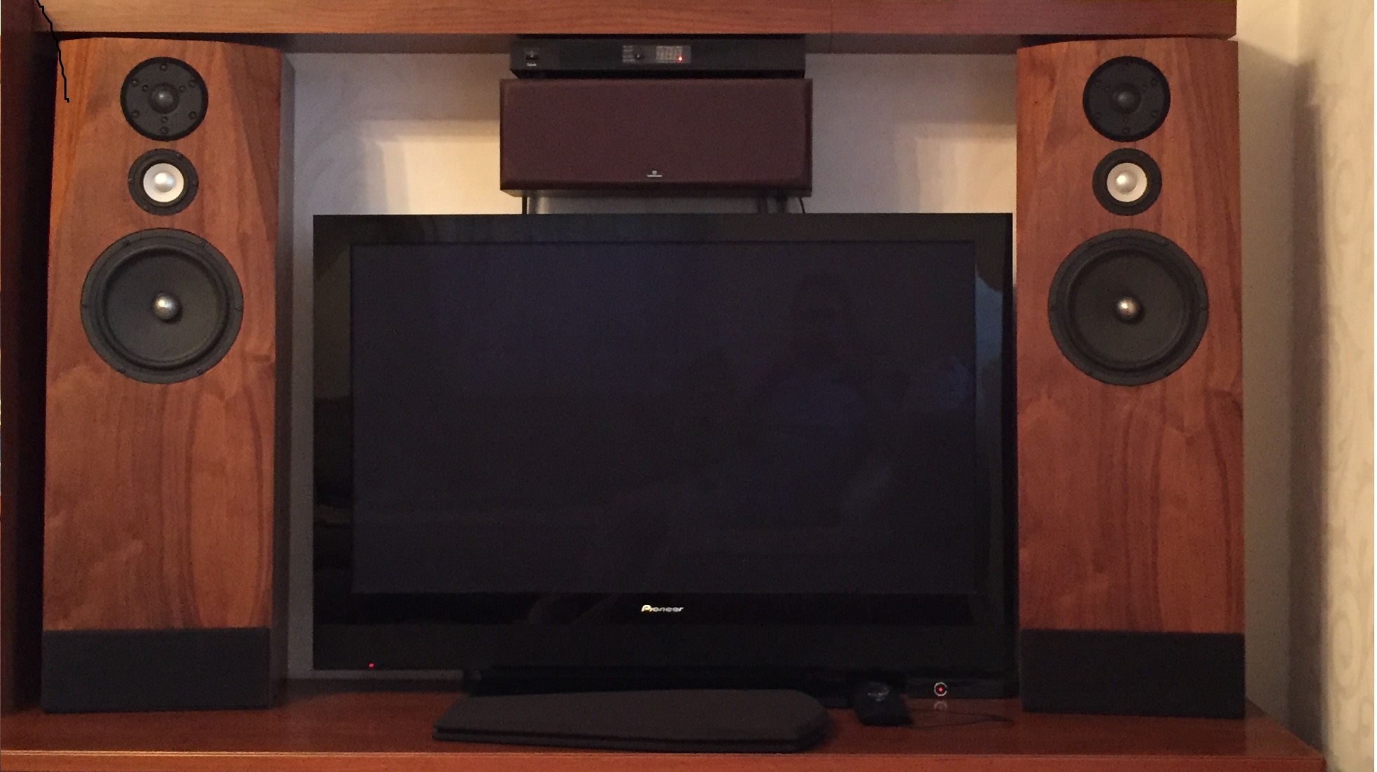

    3-й день слушал дома усилители Yes-5 и Овация с 3-х полосной акустикой ЧВР с НЧ-SeasW22NY001, СЧ-EtonA3-400/A8/25/MG, ВЧ- SS бериллий D3004/664000 (акустика на фото).
    Эта акустика по мне обеспечивает очень недурственное разрешение и тональную достоверность инструментов. Кайросу до нее - далеко.
    Звучание усилителя Овация отличалось лучшим контролем НЧ и панчем в звуке, но прозрачность и пространство хуже, чем у Yes-5. С одной стороны - несколько грязнее звучит, чем Yes-5, а с другой стороны, впечатление от звука – благоприятное. Начинается музыкальная композиция - и инструменты возникают внезапно, как бы из темноты. Реально впечатляет.
    Звучание усилителя Yes-5 дает лучшее разрешение контрабаса. Прозрачность и детальность, так же - выше. На выходе имеем – чистый, комфортный, совершенно неутомительный звук, всего в меру и в достаточном количестве. Не пресно, красивый звук. Так кратко можно охарактеризовать Yes-5.
    Интересно, что когда в ваши руки попадает CD с записями старого классического рока, где с качеством и количеством НЧ какой-то непорядок. Здесь способности усилителя Овация оказываются очень кстати: саунд динамичный, немного более темный и очень в тему для такого музыкального стиля.
    Еще один момент обнаружился с сибилянтами: не секрет, что на многих записях они присутствуют, в исполнении Овации - сибилянты менее заметны: они как бы есть, но они не вызывают раздражения.
    4-й день - дома: усилители Yes-5 и Овация с 3-х полосной акустикой ЧВР с НЧ-SeasW22NY001, СЧ-EtonA3-400/A8/25/MG, ВЧ- SS бериллий D3004/664000.
    Пока предстоит, проведем его совместно с автором усилителя - Валентином. Дополню этот отчет.
