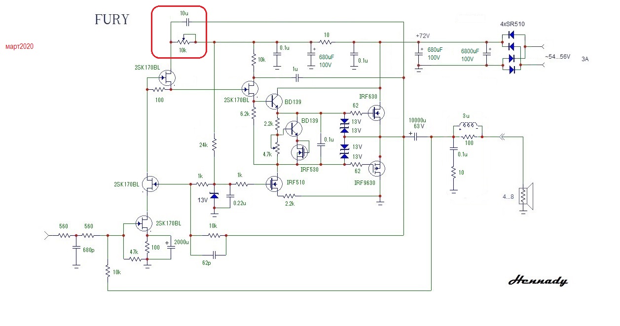

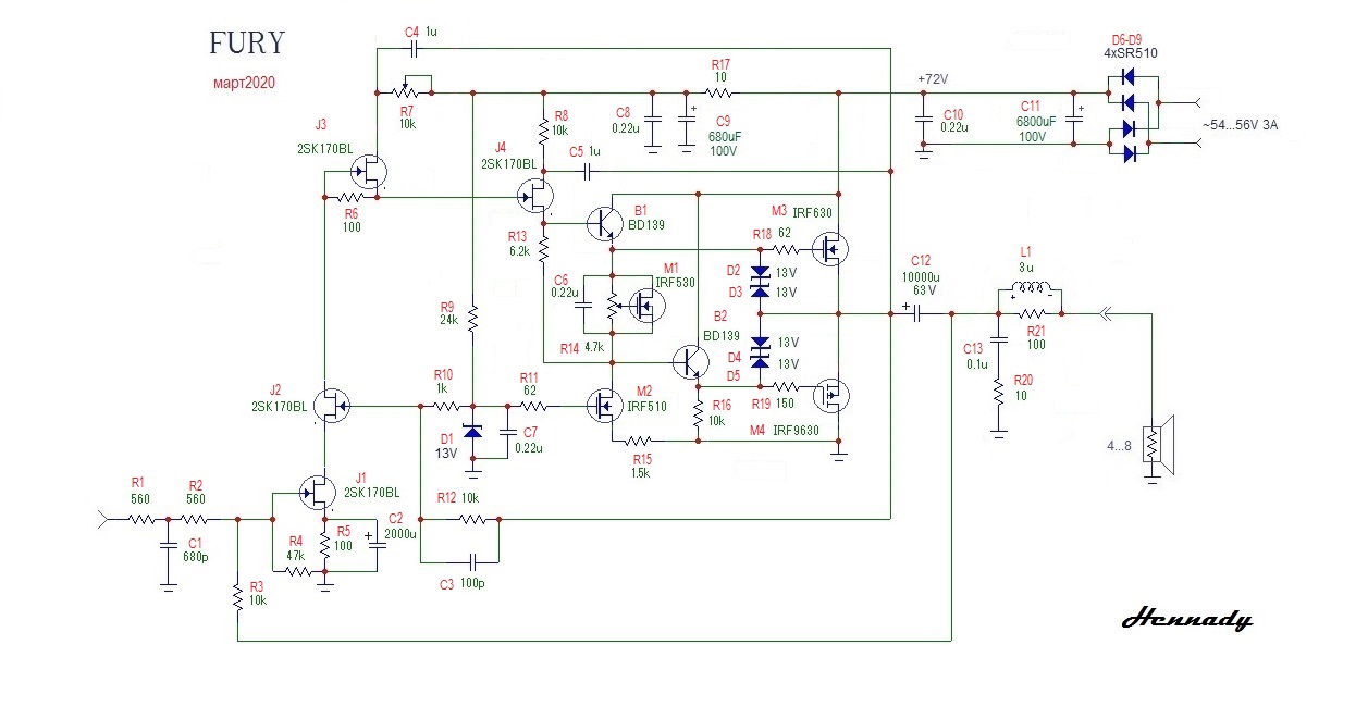

    Решил выделить данную схему в отдельную тему, т.к. сформировалась концепция как по топологии, элементной базе, особенностей коррекции, и собственно, звучанию.
    Данную схему назвал Фурия (FURY).
    особенности схемы:
    1) схема УН на полевых транзисторах в каскодном включении
    2) два контура ООС , один из которых охватывает выходной конденсатор, второй еще и корректирует устойчивость (берется с выхода ВК усилителя)
    3) комплиментарные гексофеты на выходе
    4) глубокая ОС (не менее 70дБ)
    5) инвертирующее включение
    Блок - схема Fury состоит из трех каскадов:
    1-й каскад на полевике(jfet) с инвертирующем включении
    2-й каскад УН на полевике (jfet) с динамической нагрузкой и с низкоомным выходом для согласования с ВК
    3-й каскад однотактный повторитель с высокоомным входом и с динамической нагрузкой + двутактный выходной каскада на гексофетах в классе АВ
Название:	Блок схема на ОУ.jpg
    Нюансы схемы :
    * первые два каскада без нагрузки имеют усиление 95дБ
    * контур ООС на входе определяет общее усиление схемы в 19,2дБ
    * максимальное входное напряжение (амплитудное 3 вольта)
    * входная емкость полевика на входе составляет 33pF для R 1k (т.е. f = 4,8МГц), для снижения динамических искажений добавлен RC на входе в 10 раз меньшей частотой , 560+680pF ( f = 418kГц) с учетом входного сопротивления 560/2+680pF ( f = 816kГц)
    *второй контур ООС идет на затвор второго каскада, он подключается относительно опорного напряжения в 13вольт (реализовано на стабилитроне), этот контур осуществляет коррекцию усилителя на ВЧ для его устойчивости и задает режим работы ВК по постоянному напряжению .
    P.S. В случае обрыва любого из контуров ОС или одновременно двух сразу схема остается в рабочем состоянии
    Нюансы схемы 3-го каскада:
    * на входе полевик + биполярный транзистор, который берет сигнал с истока ГСТ УН , т.к. необходимо более низкое выходное сопротивление УН и, наоборот, высокое для ВК , для согласования этих каскадов
    *динамическая нагрузка выполнена на мосфете IRF510
    * схема смещения ВК выполнена на транзисторе BD139 с транзистором IRF530 - он обеспечивает плавную регулировку начального тока ВК.
    *Термочувствительным элементом является транзистор BD139, именно он и прикручивается к радиатору.
    *применение гескофетов - ИМХО оказалась вполне музыкальная комплиментарная пара IRF630/9630...
    Параметры схемы:
    * Ку=19,2дБ
    * Uвх макс ~3В (амплитудное), Uвх ном ~2В (амплитудное)
    * P вых(RMS) макс = 40ватт (4 Ома)
    * скорость нарастания сигнала SR = 5.84V/uS
    * неравномерность АЧХ в полосе частот 1-100000Гц составляет 0,05дБ
    * неравномерность ФЧХ -1,5градуса(20кГц) и -7градусов (100кГц)
    * ГВЗ на частоте 100Гц - 0,24 uS, на частоте 20Гц - 1,4uS, на частоте 5Гц - 96 uS
    * выходное сопротивлениеR(i) соответствует импедансу выходного конденсатора (т.е. зависит от частоты) ...
    * глубина Общей ОС в полосе частот 1-1000Гц составляет 76дБ, на частоте 20кГц - 70дБ
    * искажения TНD (ном) на частоте 1кГц менее 0,001% (0,0004%), на частоте 20кГц - 0,006%
    * начальный ток выходного каскада 100mA
    * схема питания - можно использовать нестабилизированное
    субъективная оценка звучания неоднократно озвучиваемая "очень разборчивая речь и как в кинозале" )))
    Схема принципиально с однополярным источником питания, рекомендуемая АС - это широкополосний динамик с низкой резонансной частотой , у меня работает в составе квадрампинга с малой октавы и выше ( т.е. от 120Гц и выше), на частотах ниже 120Гц, т.е. на субконтроктаву/контроктаву и большую октавы работает усилитель в классе Д (200Ватт 4 ома)

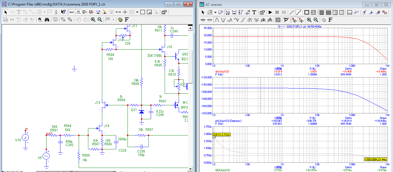

    схема 2020 январь (апгрейд1):
    *в драйвере ВК применил сборку jfet+bipolar, в качестве динамической нагрузки mosfet IRF510
    схема 2020 январь (апгрейд2):
    *добавлена на выход цепь Цобеля ( RC+L=3uH)для улучшения переходных характеристик в нагрузке,
    *увеличен номинал конденсатора параллельно zener 13v до 0,22uF
    *в сток транзистора 2sk170BL драйверного каскада добавлена RC(10к+1uF) цепь, она увеличивает входное сопротивление на ВЧ...
Название:	Fury 2020 .jpg

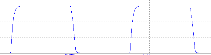

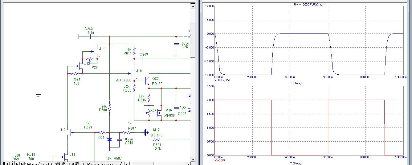

    Спектры и меандр покажешь? Потом, когда все соберется.
    пока только симулятора ))), - будет с чем сравнить

    из неожиданностей - отказался входить в режим со вторым источником тока в нагрузке УН, сделал цепь ПОС С 10мкф + R 10к (подстроечник) т.к. им необходимо выставить половину питания на выходе, стало все ок, из бонусов - увеличилась глубина ООС.
    Усиление без цепей ООС сейчас на частоте 265Гц - 121дБ, на частоте 20кГц - 91дБ ...
    цепь вместо источника обвел красной рамкой:
Название:	Fury 2020 март.jpg
    Последний раз редактировалось Hennady; 05.03.2020 в 15:39.

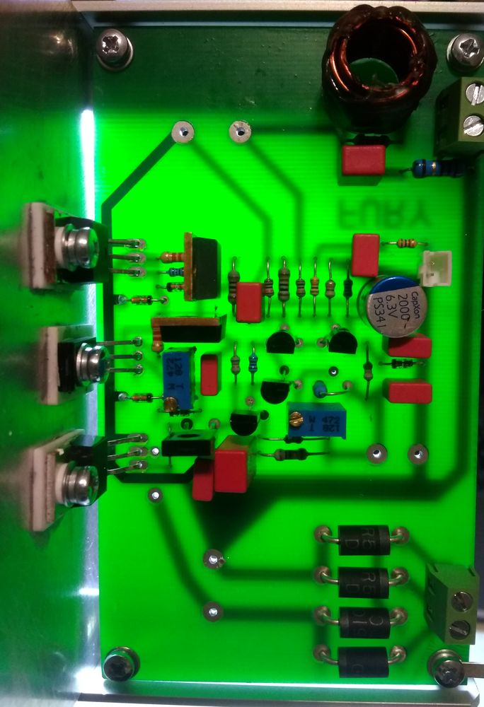

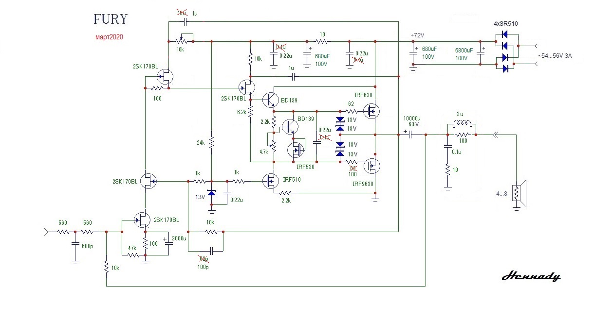

    второй канал собирается бодрее, особенно когда пинк флойд в интершуме с одного канала )))...
    небольшие корректировки номиналов пассивных элементов - в основном это блокировочные конденсаторы...

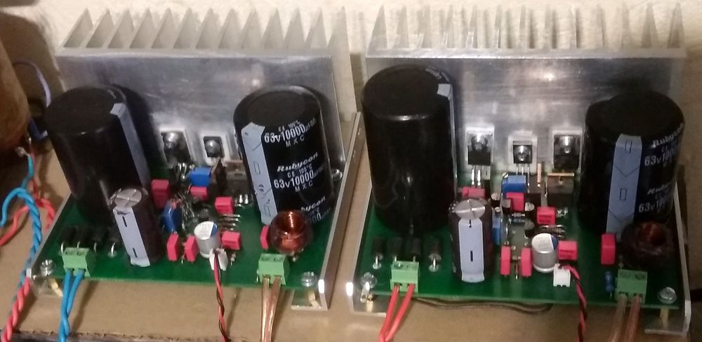

    и собранный на 99% второй канал - не хватило только конденсатора в питание...
    фото в процессе:

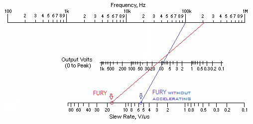

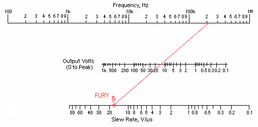

    вариант апдейта март 2020:
    для лучшей "прокачки" большей емкости М4 (IRF9630) и, для меньших искажений на синусе для частот много выше 20кГц, добавлен эммитерный повторитель B2R16.
    скорость взросла в 2,5 раза, т.е. до 15V/uS...
    райдер схемы не поменялся, т.к. транзистор B2 взят из цепи термоконпенсации, а сама цепь термпокомпенсации реализована только на мосфете М1.
    P.S. пронумеровал детали )))
    ---------- Сообщение добавлено 21:51 ---------- Предыдущее сообщение было 21:07 ----------
    ниже приведена графическая номограмма, по которой можно определить скорость SR любого усилителя , для этого необходимо взять точку верхней частоты усилителя и неискаженную амплитуду его напряжения на этой частоте, линия пересекающая номограмму дает оценку скорости.

    для лучшей "прокачки" большей емкости М4 (IRF9630) и, добавлен эммитерный повторитель B2R16.
    Но в таком включении - параллельником - этот ЭП хорошо работает только на закрывание М4, а на открываться он будет через R16 номиналом в 10 кОм, прокачает ли входную ёмкость полевика при максимальной амплитуде и частоте выходного сигнала ?

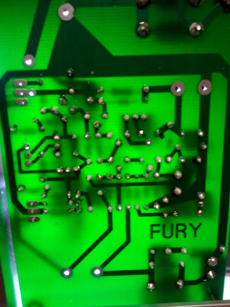

    Готово, два канала, второй так вообще вышел в режим со старта с погрешность в 5% ))):
    пока так:
    P.S. осталось только - силовой транс, расчет и изготовление под заказ (хотя и тот что есть тоже не плохо) , ну и корпус...
    так и есть т.к. необходимо было ускорить только закрытие , причем это все на частотах под 200кГц...
    если ставлю B2 комплиментарным к В1 - то никаких преимуществ, увы не получаю, и поэтому такое решение...
    ниже 40кГц - особо ускорять ничего и не требовалось, ну может только увеличить ток предвыходного каскада, т.е. уменьшить R15 c 2.2k до 1,1...1,5кОма, т.е. это для схемы без дополнительного повторителя для нижнего мосфета.
    Ну, например, можно уменьшить номинал R16 и так будет даже логичнее, на мой взгляд. Имхо.
    P.S. сейчас собран вариант без ускоряющего транзистора...
    скорость вот так получается:
Название:	скорость FURY без ускорения.png
    и это соответствует рассчетной.

    Ты выше уже писал, что -
    вариант апдейта скорость взросла в 2,5 раза, т.е. до 15V/uS...
    Безусловно, весьма значительное улучшение, оценил ...

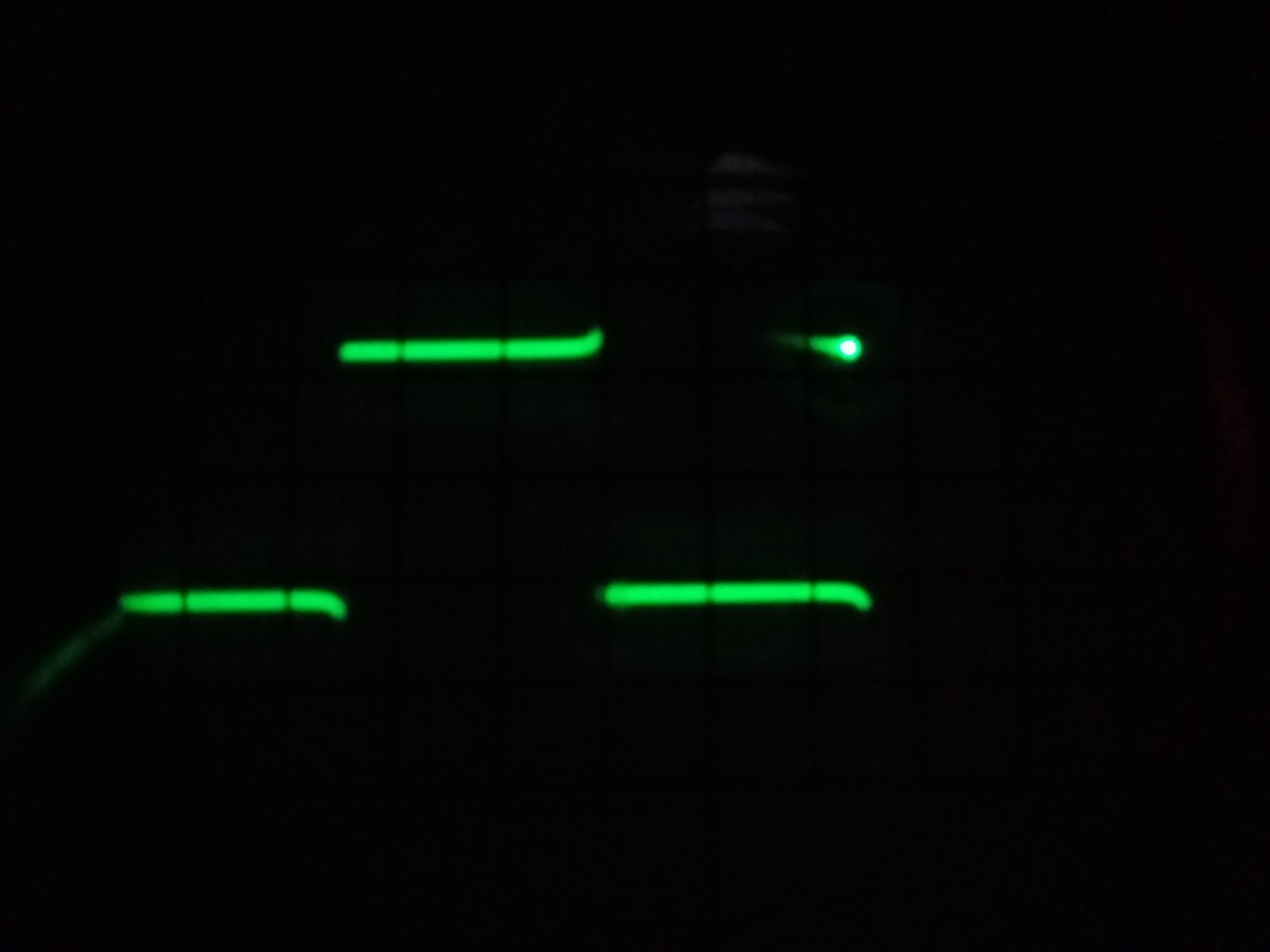

    Иногда перечитываю свои сообщения - как же криво я выражаюсь.
    Импульс я заколхозил из опера с перегрузкой (несимметричный получился), там все плохо, выбросы в плюс и в минус. В симуляторе еще хуже. Как скорректировать правильно не пойму.
    Цитата Сообщение от fagos Посмотреть сообщение
    variator, посмотри вот тут)
    https://forum.vegalab.ru/showthread.p...=1#post1858137
    Формирователь собрал на NE5534. Есть в наличии древний фиксированный ГРН-1. Внутре - двуполярное питание, вот к нему и припаялся, через стабилитроны, конечно. При питании, примерно +/-4 В на фронтах импульсов формирователя есть выбросы. Добавил резистор и два диода ограничителем, выбросы все равно есть, но пользоваться можно.
    Вот эта фраза к усилителю относится (по схеме из №156).
    На 400Гц фотки, амплитуда где то +/- 8 В
ID:	366409 Нажмите на изображение для увеличения.

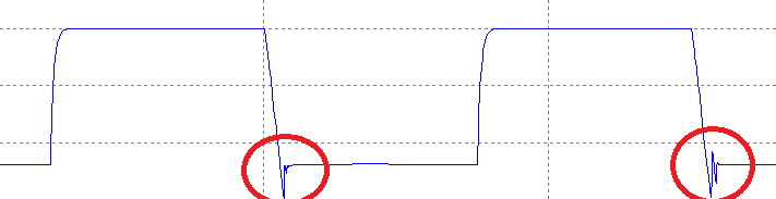

    На 20кГц на плюсе острый пик, на минусе больший и со звоном. Даже показывать не стоит.
    Хм, фотки перевернулись.
  13. #192
    14.12.2007
    из преисподнии
    5,728
    По умолчанию Re: усилитель на полевых транзисторах FURY
    https://forum.vegalab.ru/showthread....=1#post2739924
    ---------- Сообщение добавлено 20:02 ---------- Предыдущее сообщение было 19:54 ----------
    На 20кГц на плюсе острый пик....
    т.к. недостаточно коррекции
    .. на минусе больший и со звоном
    вот так?
    ставим катушку на выход получаем вот так:
Название:	катушка цобель.png

    Очень заинтересовала схема Вашего усилителя.
    спасибо.
    Цитата Сообщение от Garlik Посмотреть сообщение
    Хочу использовать его для биампинга (частота раздела будет 2600 Гц).
    оригинальный выбор, прямо по середине 4-й октавы, не то чтобы я против такой частоты - просто надо понять алгоритм выбора этой частоты: например или высокая резонансная частота твитера или вуфер не "тянет" выше ...
    В любом случае при такой частоте деления лучше всего тестировать систему композициями с голосом Мєрией Кєри - чтобы он хоть не раздваивался в динамиках из за разной диаграммы направленности...
    Что нужно изменить в схеме для ВЧ части (наверное выходной конденсатор можно взять существенно меньшей емкости, может индуктивность ?).
    усилителю достаточно "играть" от 1кгц и выше... посмотрю вечером как лучше сделать...
    ...К стати есть вариант делать отдельные блоки для левого и правого каналов, с целью разместить их практически рядом с соответствующей АС.
    это в большей степени актуально для НЧ диапазона...
    Ну и второй вопрос. Есть ли смысл делать стабилизированное питание? Сугубо Ваше мнение. Спасибо заранее.
    смысла не вижу...
    P.S. cейчас как раз делаю схему предварительного согласующего усилителя на микросхеме к этому усилителю - может и кросс можно будет добавить...
    ---------- Сообщение добавлено 20:39 ---------- Предыдущее сообщение было 09:07 ----------
    посмотрел - лучше всего усилитель использовать как модуль как есть и всю коррекцию по частоте сделать на входе, изменение/уменьшение номиналов конденсаторов практически не меняет полосу усиления т.к. эти емкости внутри глубокой ООС...
  16. #195
    07.04.2016
    126
    Добрый!
    спасибо.
    В любом случае при такой частоте деления лучше всего тестировать систему композициями с голосом Мєрией Кєри - чтобы он хоть не раздваивался в динамиках из за разной диаграммы направленности…
    Да это компания Клипш такое разделение сделала. Я уже имею один биамп на LM 3886 (для этой частоты разделения) активный кросс (2 порядка), плюс оставил пассивные фильтры в АС. Звучит совсем не плохо, но хочется большего. Активный кросс конечно же стоит перед УМ.
    смысла не вижу...
    Вот это было бы ну очень здорово!! Успеха Вам!
    Ну конечно кросс нужно делать в предусилителе, я имел в виду скажем уменьшить выходной конденсатор для ВЧ модуля (а в моем случае можно просто использовать конденсатор уже стоящий в АС) ?
  17. #196
    14.12.2007
    из преисподнии
    5,728
    тогда понятно, с ней можно не переживать, Клипш наверно самая моя любимая акустика )))
    пассивные фильтры в акустике на НЧ динамике я бы убрал кроме цобеля, а на ВЧ - наоборот оставил, и чтобы он не конфликтовал с активным кроссом на входе УМ, сделал бы частоту ниже на октаву, попросту емкость увеличить в двое...
    если активный кросс на входе, емкость в акустике на твитере наоборот следует увеличить...
    а на НЧ убрать...
  18. #197
    07.04.2016
    126
    а на НЧ убрать...
    Ну в акустике (на память что-то 2 мкф) Так что не проблема увеличить. Я имел в виду убрать конденсатор на 10 000 мкф. Вот только с сигналом ОС проблема, придется его брать не после, а до выходного конденсатора. Что теряем?
  19. #198
    14.12.2007
    из преисподнии
    5,728
    теряем работоспособность схемы, схема однополярная, и до конденсатора есть контур ООС...
  20. #199
    07.04.2016
    126
    ОК! Тогда такой вариант. Точнее два.
    1. Ставлю в блоке УМ (по ВЧ) выходной конденсатор (ну скажем 5-10 мкФ). ООС заводим с его выхода (в АС коротим существующий конденсатор).
    2. Все также как в первом случае, только в АС конденсатор увеличиваем скажем в два раза.
    Прошу извинить за назойливость со своими сугубо личными хотелками.
    С уважением.
  21. #200
    14.12.2007
    из преисподнии
    5,728
    глубина ООС на НЧ порядка 100дБ, с легкостью компенсирует недостаток усиления на НЧ с учетом падения усиления 3дБ на октаву - всего 8 октав, это -24дБ, т.е. 100-24=76(дБ), т.е. упадет глубина ООС, но АЧХ не "провалит"...
    ....в АС конденсатор увеличиваем скажем в два раза.[/quote]
    при активном делении он скорее выполняет защитную функцию, даже когда "открытый" только вход - главное, чтобы не мешал АЧХ...
    при двуполярном питании "открытый" еще и выход - поэтому конденсатор ИМХО обязателен...
