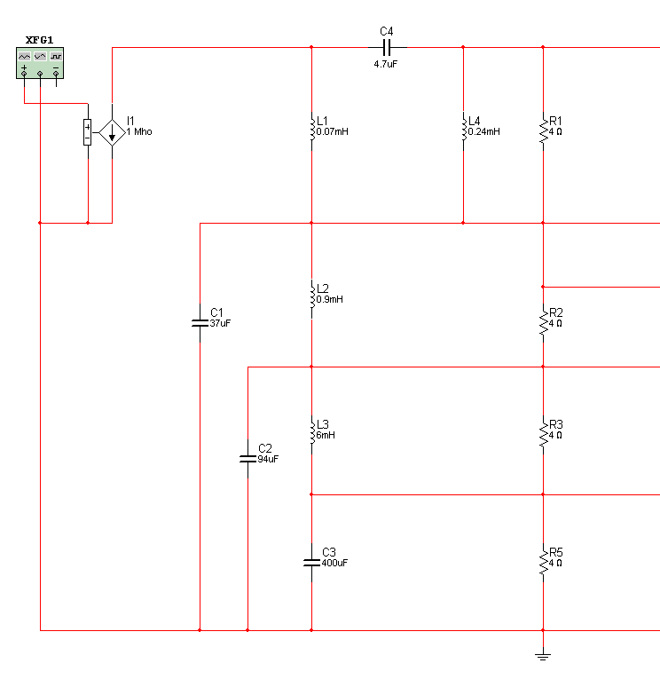

    А какая топология на 4 полосы получилась? Типа такой?
    Сделана частичная компенсация АКЗ (подъем около 6 дБ/окт с 200 Гц).
    Просто катушка на 10мГн?
    Нет, немного по другому ..
    Пробовал RC-цепочку по входу, но там качество конденсатора очень сильно влияет на всю воспроизводимую полосу, и от неё в итоге отказался и сейчас всё гораздо смешнее и лучше по звуку - в фубаре эквалайзером "накрутил" небольшой подъем в НЧ области для компенсации АКЗ.
    Ясно , что это не хай-эндно, но для отладки сгодится да и звучит, имхо, лучше, чем с коррекцией по общему входу.
    Вскоре планирую сделать чисто активный НЧ канал (с фильрацией НЧ по входу) и там реализовать компенсацию АКЗ с помощью RC-цепи.
    Симулирование в известной проге "edge" слишком идеализированно и не учитывает близлежащие поверхности, так что настройка здесь возможна только по реальным измерениям АЧХ и с учетом комнатных стояков.
    ЗЗЫ источник сейчас ЦАП на РСМ63 с синронным конвертором от KNLL и там много чего слышно стало..

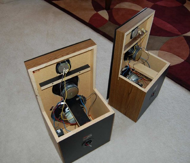

    Конечно акустическое замыкание происходит но его можно поправить эквалайзером - в определенных пределах...
    Я собираюсь в ближайшие месяцы тоже что-то попробовать сделать в ОЯ - обязательно поделюсь результатами!
