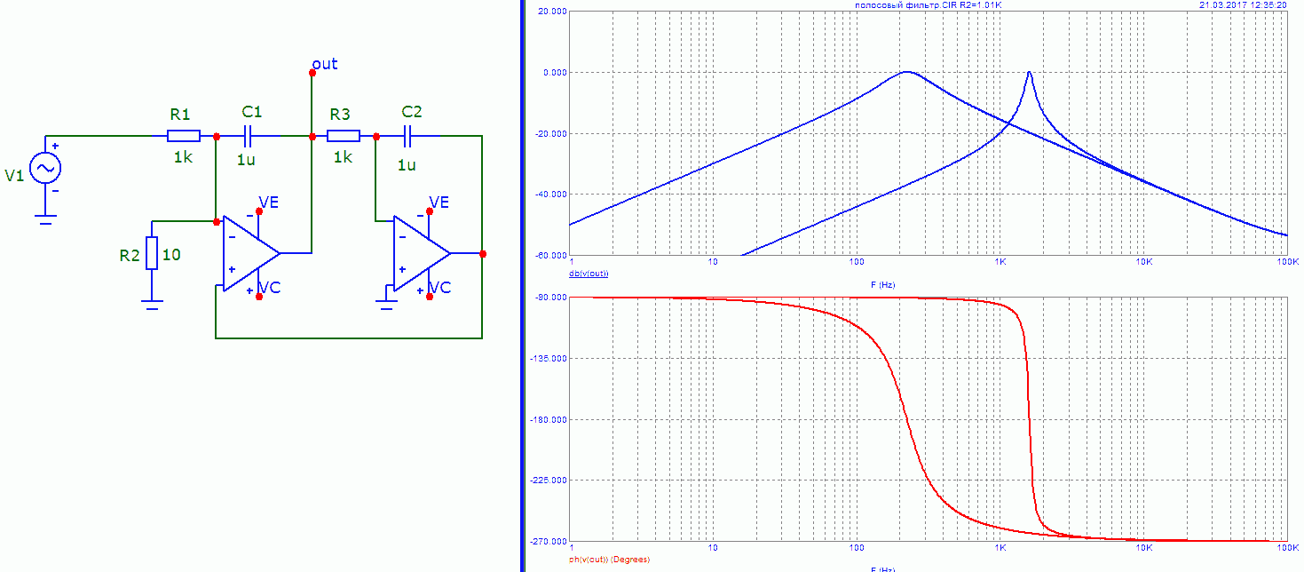

    5 корпусов*12 - 60, это как минимум.
    в книжке нашёл интересную схему полосового фильтра на двух интеграторах.
    Изменяя резистор R2 можно управлять шириной полосы пропускания. На графиках два случая для 10 Ом и 1 кОм. К сожалению центральная частота при этом тоже уплывает, но зато схема весьма элегантная.

    Спасибо, Сам. Давайте разберемся, чем отличается презенс, или горб, от полосового фильтра? Что будет с громкостями нескольких нот прошедших через простой и элегантный фильтр?
    Может я неправильно сделал заказ? Ждал, что на тарелке будет /---\ то есть котлета, а мне принесли острый красный перчик /\
    горизонтальной полочки с вертикальными бортиками на двух ОУ не сделать. Это только в цифре можно. На графиках я показал АЧХ до минус 60 дБ, вообще принято считать полосой пропускания фильтра ослабление минус 3 дБ (половина мощности). Для R2 = 10 Ом получаем полосу 1480...1680 Гц т.е. 200/1500 или полтора тона, для R2 = 1 кОм соответственно 159...323 Гц или около октавы. Очевидно, что можно выбрать любую желаемую ширину регулируя добротность фильтра.

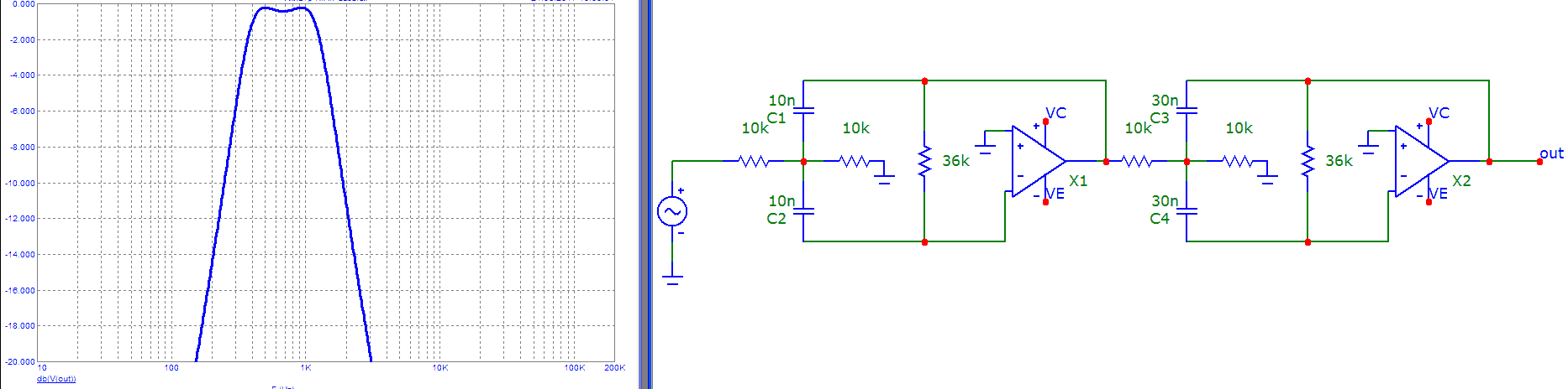

    А если по две катушечки на полосу, сформировать без горбика серединку и края?
    если очень хочется, то можно использовать два близко расположенных резонанса чтобы спад одного компенсировался подъёмом второго. Вместо горбика в центре получится ямочка ))))) Но это путь для истинных джедаев, я считаю.
    Вот пример такого подхода без катушек. Всё как заказывали: два ОУ, спад вне полосы 12 дБ на октаву.

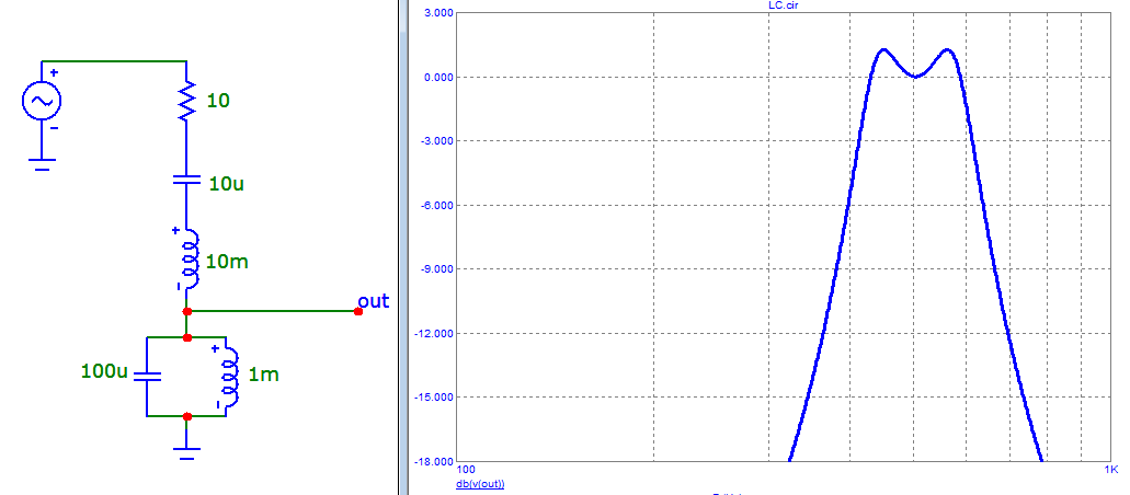

    Мотать люблю..
    на катушках можно извратиться, но в области звуковых частот номиналы индуктивности получаются большие.
