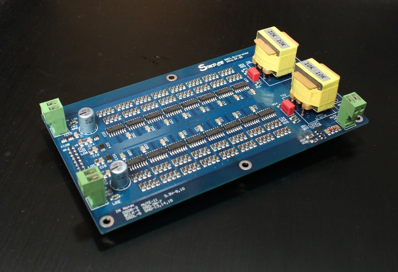

    ETLIK,Платы от Устарс https://t-b.ru.com/catalog/product/5.../#.WEkErHMVjo0

    О это, что голые платы по вашей ссылке, чипы и микрухи я не умею паять и нечем, а где остальные все деталюхи, не нужен нормальный полный комплек. хотя бы ?

    10к транс перебор, ещё и железо не пермаллой. боюсь представить активное сопротивление и межобмоточную ёмкость. Соответственно что бы получить хорошую полосу нужно перед трансом получить низкое сопротивление. А с такой концепцией сразу же после транса ставить буфер.
    Методом многих проб и ошибок я разработал несколько трансов для ЦАП с выходом по напряжению и скажу, что без секционирования не обойдёшься, так же обязателен экран и очень важно разгрузить преобразователь на ОУ.
    Кстати была возможность послушать 2 x 4497 правда не юстарс а густард. Сразу узнаётся характер 449*. но болгарский цап на 4495 понравился больше,
    Лучше локализация, атака да и слышно с него тупо больше

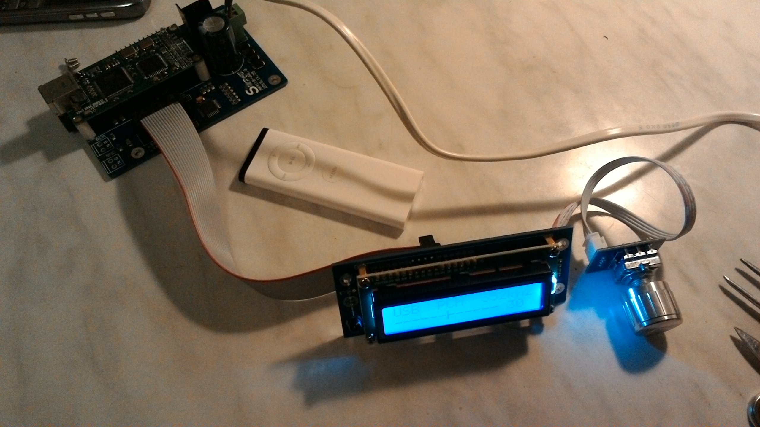

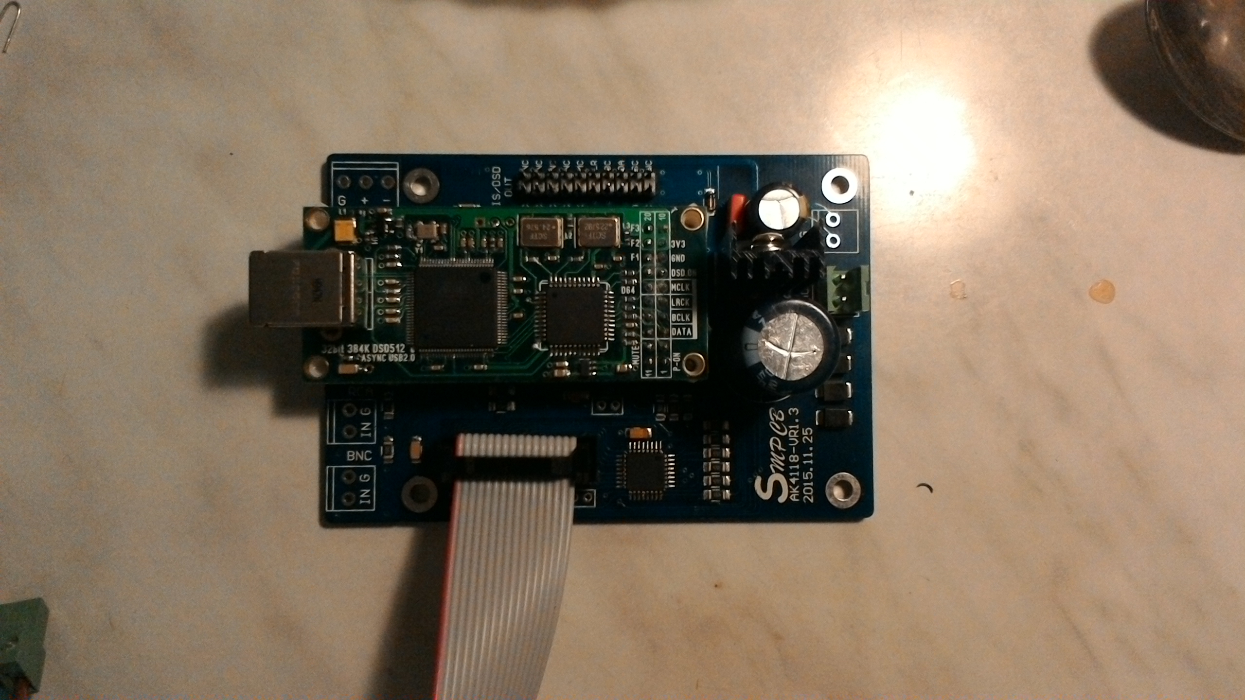

    bortsoff
    По умолчанию Re: Дий-цапы от Устарс
    Не получается привязать пульт к платке AK4118-vr1.3 (2015.11.25)
    Пульт в точности, как написано в шапке: "ДУ должен быть - Apple Remote (Проверены модели:Model No:A1156 emc no: 2086,...)"
    Перепробовал в разных режимах входов, фильтров и громкости. Горе мне
ID:	286115 Нажмите на изображение для увеличения.
    Последний раз редактировалось bortsoff; 05.02.2017 в 19:03.
  15. #195
    13.05.2011
    161
    bortsoff,
    пульт вроде другой чем на образце. бог знает. подключал народ...
