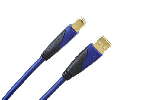

    -Немного статики... зима, сухо. Иногда проскакивает искра при дотрагивании до наушников, или самого ЦАПа. ЦАП стабильно переходит в ребут. Драйвер xmos-stereo-usb-audio-class2-driver-2022(v2.15) подхватывает, а с Ifi приходится передергивать ЮСБ.
    ни разу такого не делал. может дело в кабеле? У мну Monster Cable High Speed USB 2.0 PC with double shielding. Около 10$ стоил за 2.5м. С питанием от юсб пока проблем тоже не возникало. Даже от лаптей.
    А причем тут кабель и статика? Линолеум ,паласы , коврики, одежда , обувь .
