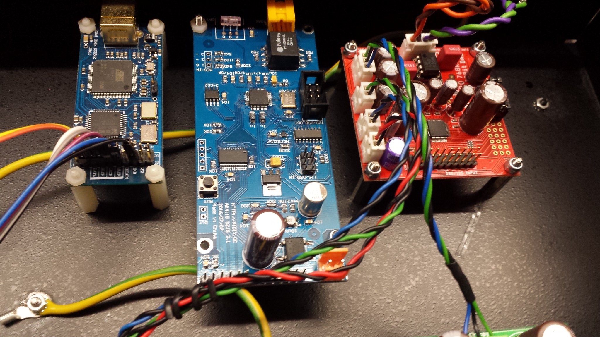

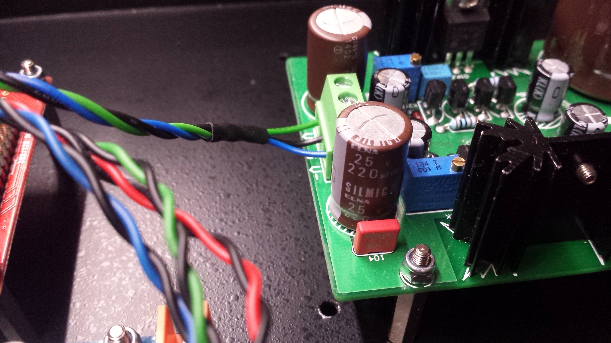

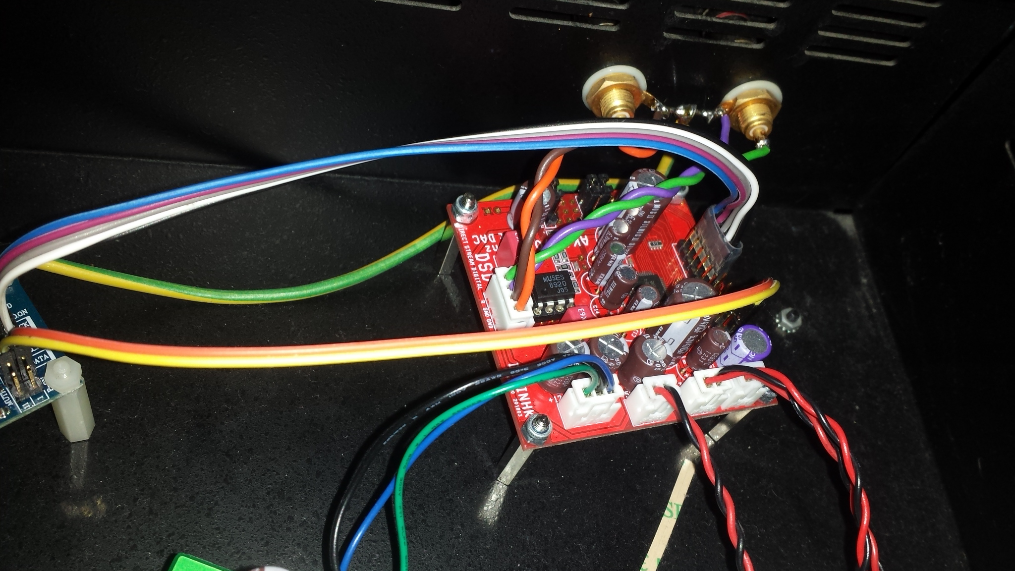

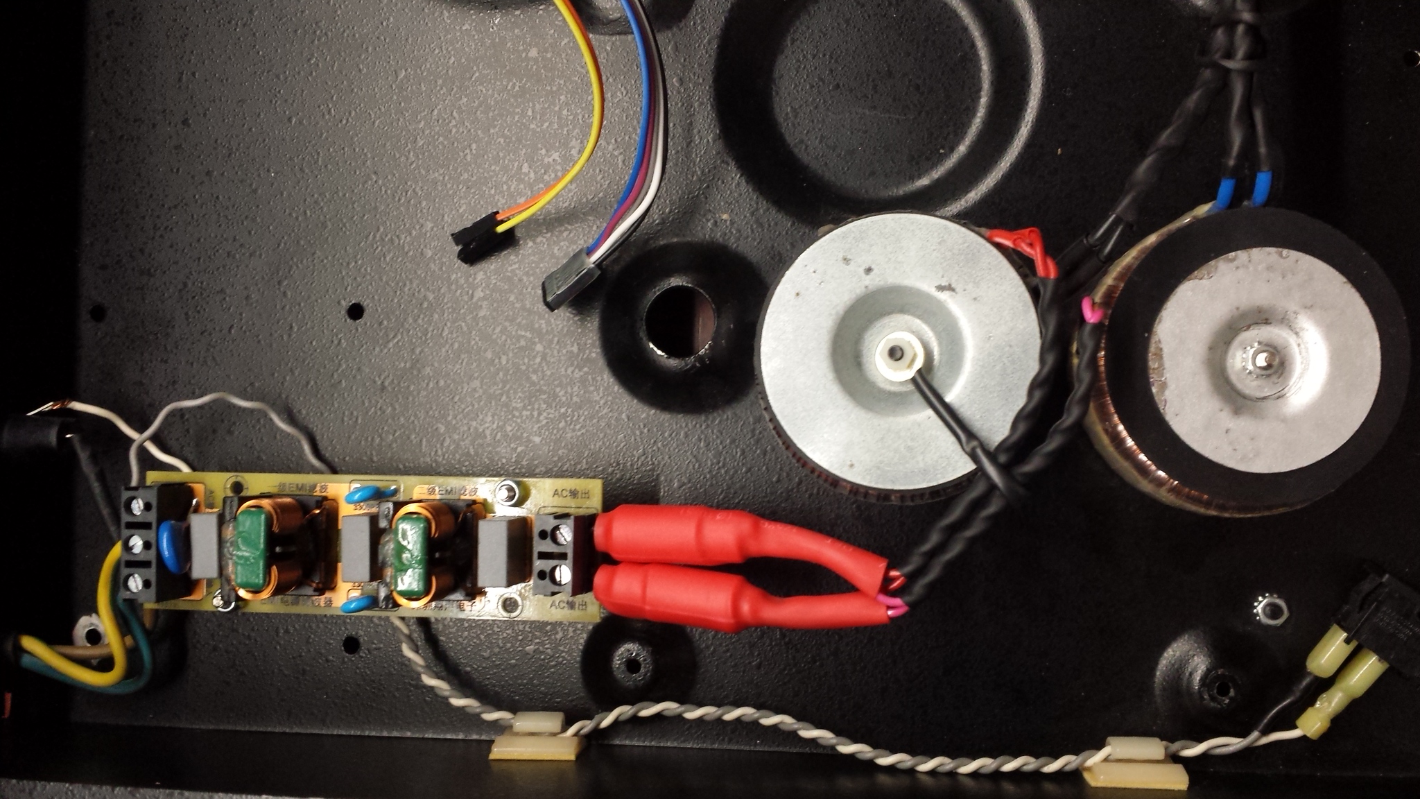

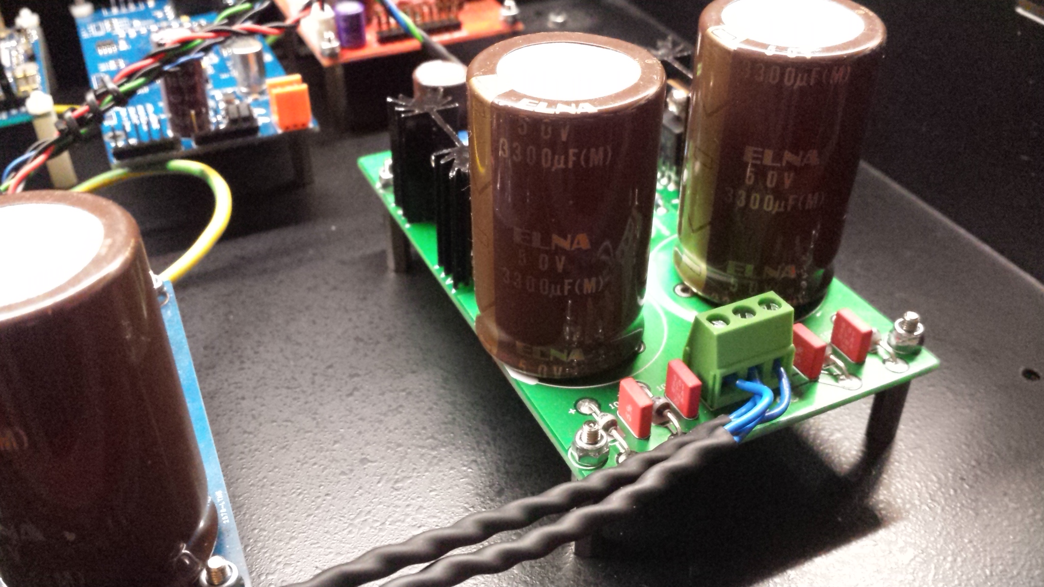

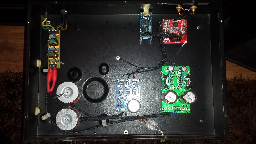

    Здравствуйте, знаю что тема старая но очень привлекательная цена у этой платы.
    Почти закончил девайс на этой плате.
    Знаю что корпус большой но он бесплатный, пока коммутация на соплях.
    Осталось коммутацию i2s сделать, дисплей на переднюю панель установить, кнопки.
    Передняя панель будет из тёмного стекла.
    Поругайте или похвалите.

    svadim, так коммутация и2с на плате спдиф приемника вроде есть.

    так я и говорю проводку с фишками сделать

    почти закончил, осталось переднюю панель сделать из массива дуба и кнопку включения с подсветкой поставить
    От спдиф отказался из-за не надобности.
