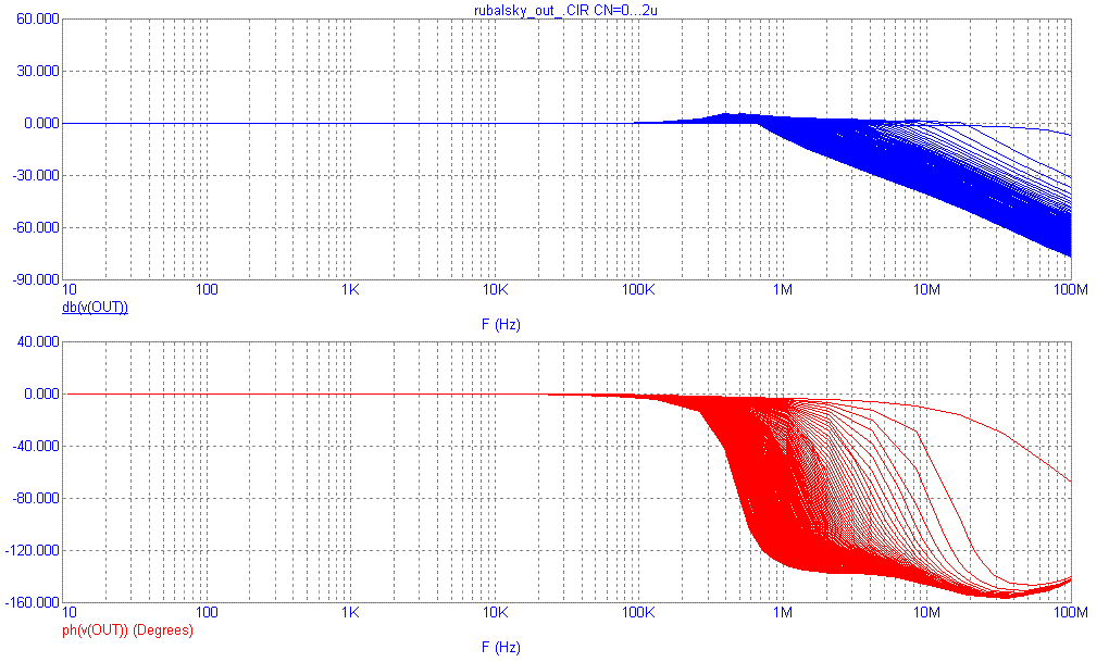

    Какая методика расчета цепей коррекции?, я просто закорректировал, чтобы не было возбуда при данной емкости в нагрузке.
    Можно двумя методами решать задачу.
    1. Расчетный – карандаш, бумага и куча расчетов, формул, в результате обьемный по времени и усилиям процесс не всегда приводит к работоспособному варианту схемы (при макетировании часто получаются совершенно иные от расчетных значения цепи коррекции).
    2. Эмуляция в МС, для этого и МС придумали, чтобы рутиной компьютер занимался.
    Если коррекция однополюсная – задаете пределы изменения параметров цепи коррекции и прослеживаете вид импульсной характеристики. Оптимальные для импульса значения конденсатора и резистора цепи коррекции не всегда удовлетворят требованиям необходимой устойчивости, поэтому второй шаг – оптимизация цепи коррекции по импульсу и устойчивости. И третий шаг – подгон параметров коррекции по нелинейным искажениям. Затем проверяете результирующую по импульсу, устойчивости и нелинейным искажениям.
    При использовании комбинации двухполюсной и однополюсной коррекции работы прибавляется. Первый шаг подбираете параметры двухполюсной коррекции (методика изложена выше), при этом не обращаете внимание на фронтальный выброс на импульсной характеристике. Второй шаг подключаете однополюсную коррекцию и номиналом конденсатора убираете фронтальный выброс до 3-5%. Третий шаг поиск оптимума для двух коррекций по импульсной характеристике, устойчивости, гармоническим и интермодуляционным искажениям. Работа по оптимизации цепей коррекции занимает много времени, если суммарный результат не удовлетворяет задуманному приступаем к изменению статических параметров каскадов УМЗЧ и опять повторяем методику подбора цепи коррекции.

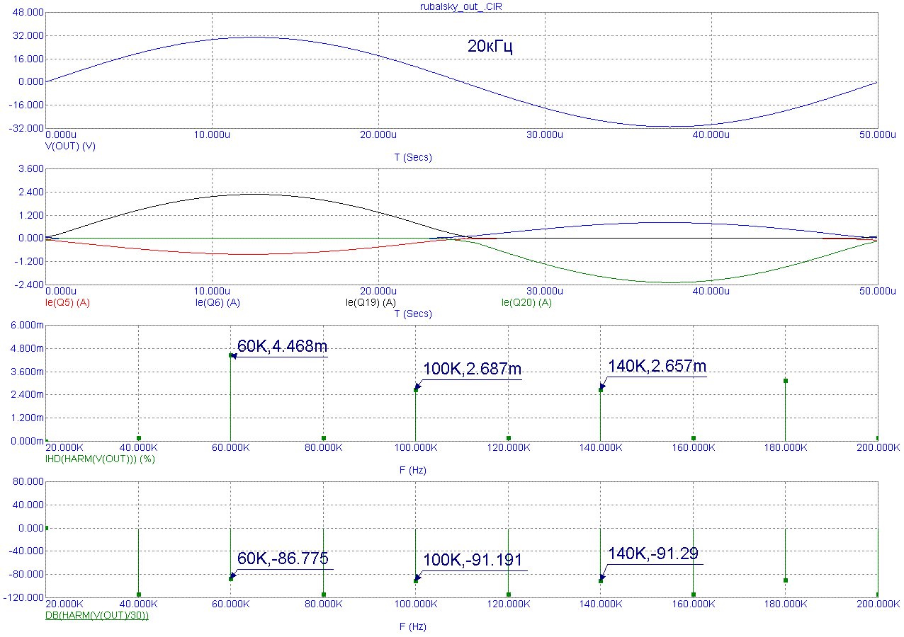

    Ожидать появления новых транзисторов не стоит. Схема Дарлингтона может быть с успехом применена для уменьшения емкостей переходов. В картинках представляю полученные результаты на нагрузке 4 Ом при Рвых=120Вт. Схема устойчива до 2мкф срывов не наблюдается. Пробовал с разными моделями транзисторов (дабы избежать всеобщей абструкции по поводу не корректных моделей) результат повторяем если первые транзисторы в составном Дарлингтоне имеют минимальные емкости переходов. Схему в МС формате прикрепляю. По гармоникам схема супер, смотрю импульсные характеристики, быстродействие высокое - выше 4000в/мкс, импульс практически ровный.

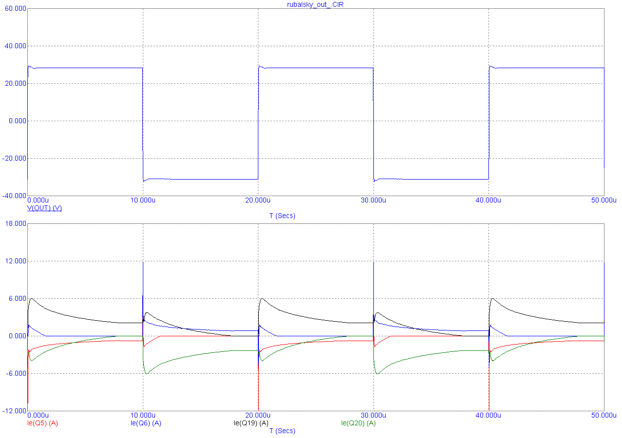

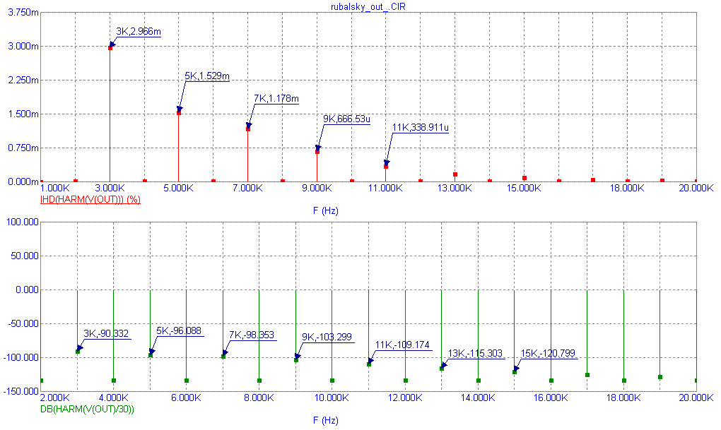

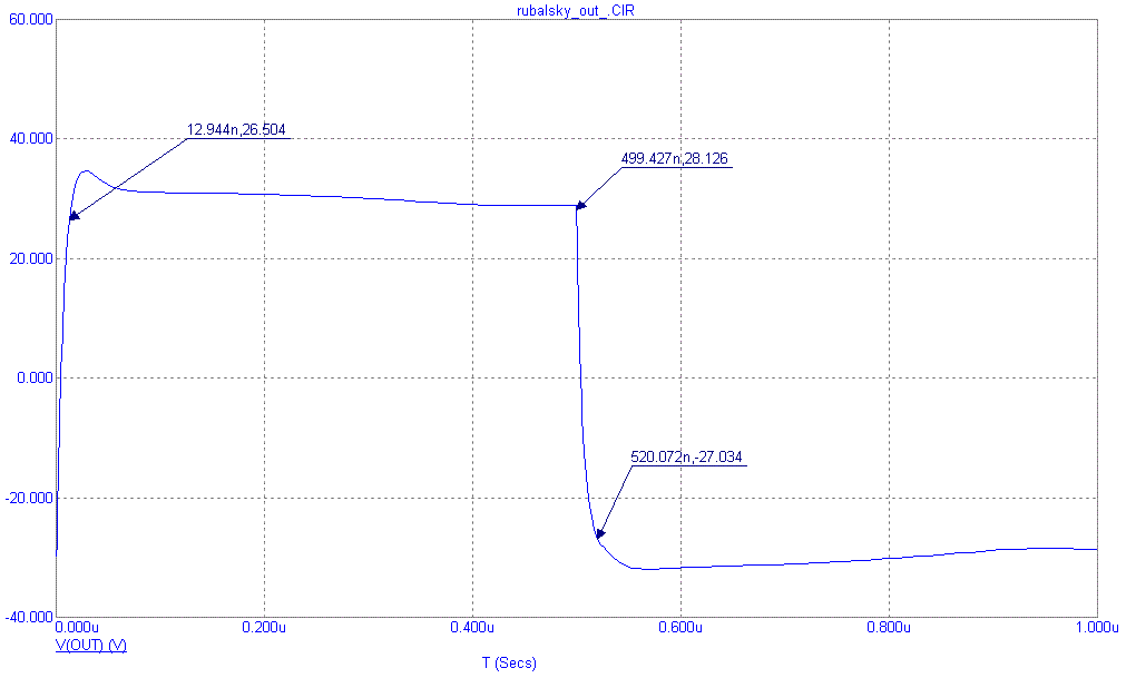

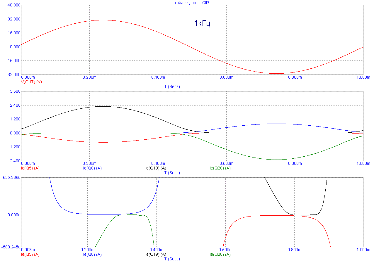

    Непонятно почему у вас выходные быстро закрываются? В таком включении это помоему невозможно. А вы смотрели сквозной ток?

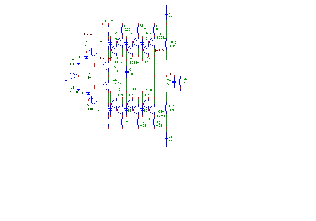

    До 20 кГц все в норме, выше с ростом частоты появляется сквознячок и с ростом чатоты увеличивается. Рассасывающие заряд базы цепочки для составных транзисторов устраняют недостаток. Схему с цепочками приведу вечером, а пока токи для приведенной выше схемы для 1кГц и 10кГц, обратите внимание на плавность захода в режим отсечки и отсутствие пересечения нулевого уровня. Посмотрел в импульсе - сквозные токи высоки, на выходе нормальная прорисовка импульса. Для синуса 20кГц прикрепляю графики токов, гармоники в процентах и децибелах, схема уже с цепями рассасывания остаточных зарядов баз составных транзисторов и график тока через транзисторы ВК при отработке меандра. Доработанную схему ВК прикрепляю и графики токов и гармоник к ней, уровень гармоник еще уменьшился до -94дБ. (Резисторы в эмит. составных транзисторов необходимо установить по 0,05 Ом, уровень гармоник не увеличивается, устойчивость до 1 мкФ в нагрузке).

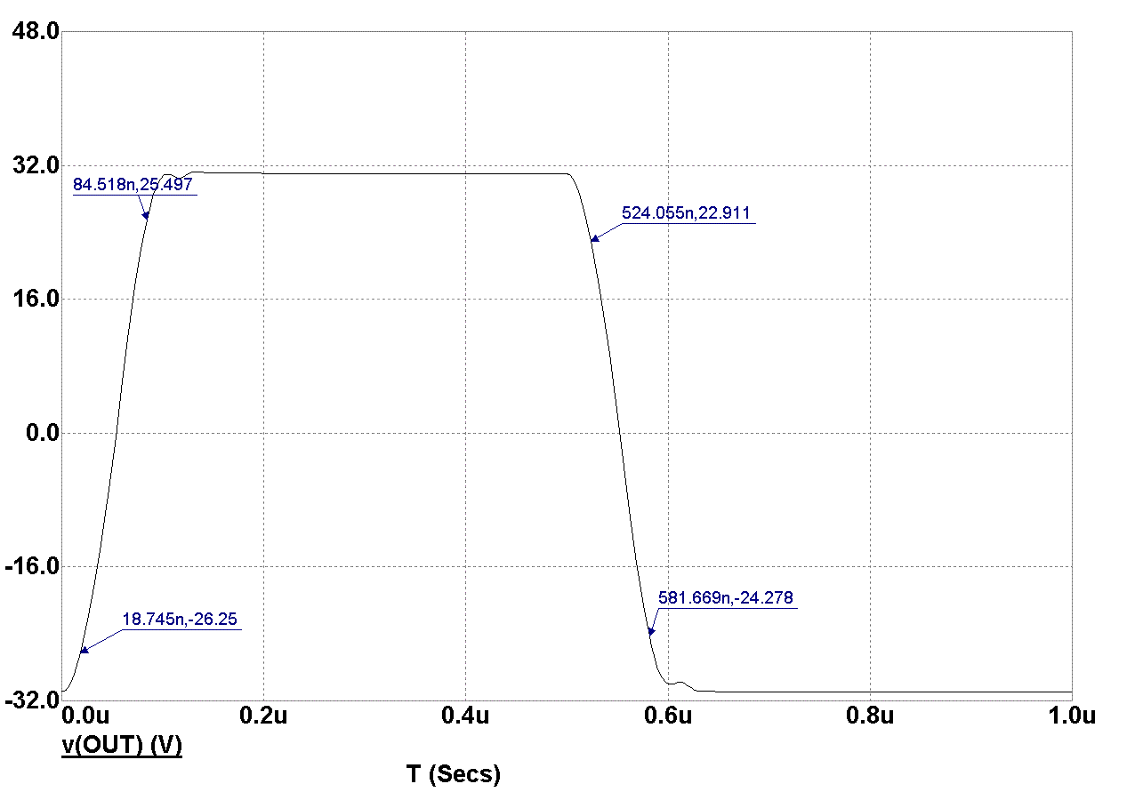

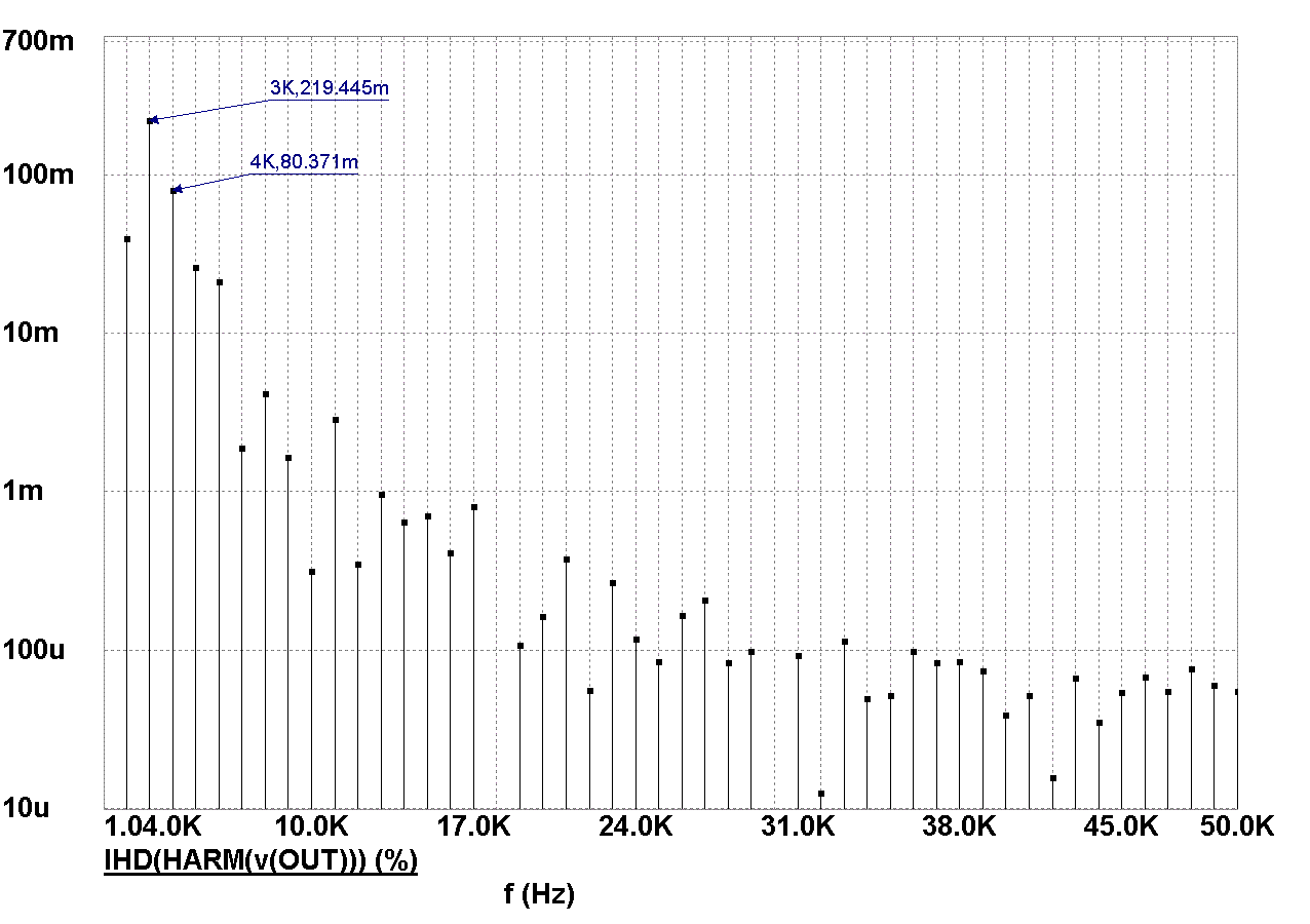

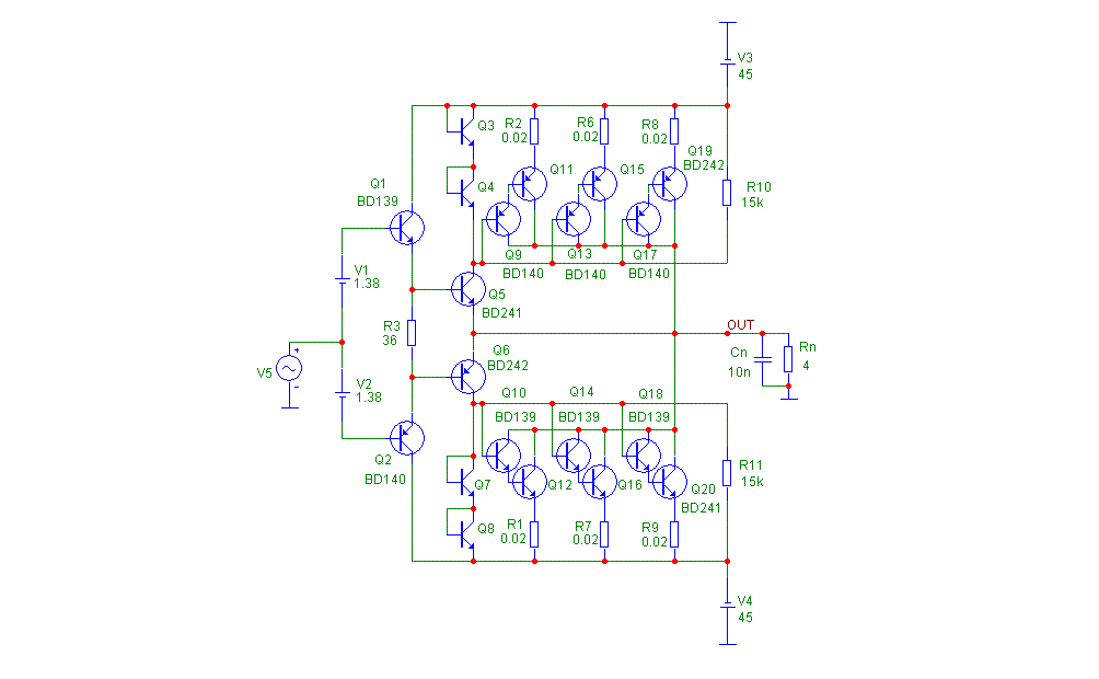

    Просьба к саратникам по "паяльнику".
    Кто найдет время - проэмулируйте в Ваших прогах приведенную схему, а то результаты у меня в МС8 получаются слишком революционные и настораживающие.
ID:	13414   Нажмите на изображение для увеличения.
ID:	13415   Нажмите на изображение для увеличения.
ID:	13418   Нажмите на изображение для увеличения.
ID:	13425   Нажмите на изображение для увеличения.

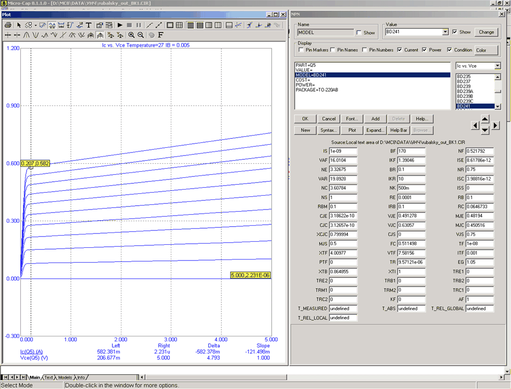

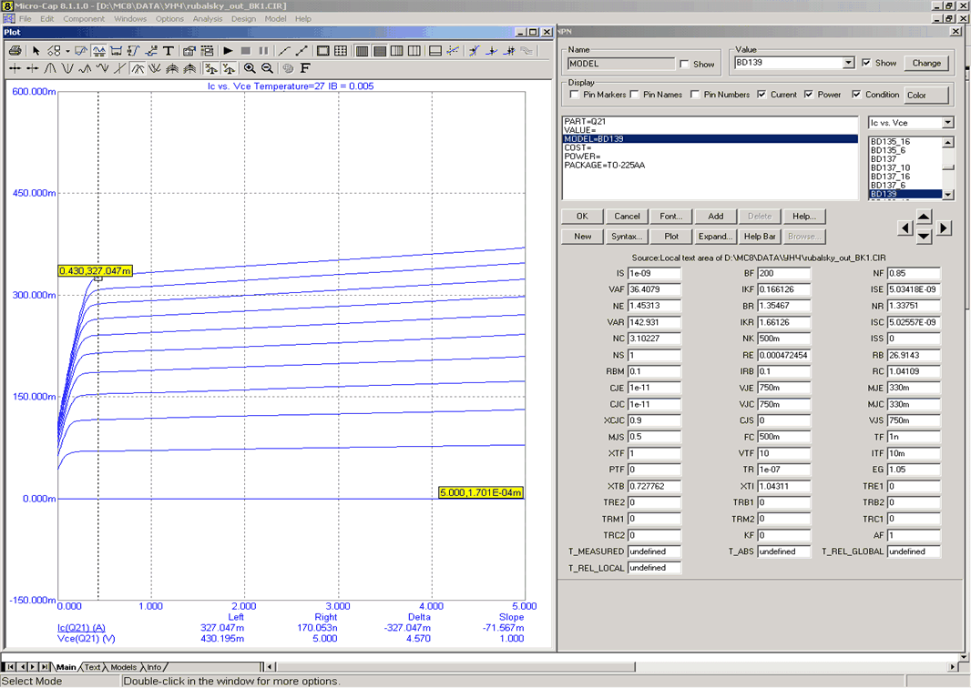

    Попробуйте вставить модели от производителя, например Моторолы

    Диоды будут "щёлкать" и удлинять спектр ...
    Также я думаю, что ОБР у BD241/242 очень слабая. Лучше уж тогда D44H11/D45H11.

    Благодарю за модели, попробовал. С предложенными моделями не все в норме. при смещениий Uбэ = 0,4 В ток кол. BD139/BD140 равен 30мА, для BD241/242 при Uбэ = 0,3 В ток Ic= 4А.
    По этой причине проверять параметры схемы не имеет смысла. ВАХ предложенных Вами моделей транзисторов прикрепляю.

    С диодами Шотки ВАТ65 щелкать не должно, а ускорение получается значительным.

    Результаты по гармоникам в посте 186 получились при полной комплементарности примененных транзисторов, это видно по низкому уровню четных гармоник, изменяя BF в моделях транзисторов в пределах 20% четные гармоники возрастают и достигают уровня нечетных, при этом уровень нечетных остается практически постоянным и зависит от режимов выходного каскада. Да, параметры моделей транзисторов для пар BD139/140 и BD241/242 в МС совершенно одинаковы, что и привело к таким результатам, но в этом есть и положительный штрих - сравниваешь два схемных решения (плюс двойку ЭП) с одинаковыми моделями и видно все плюсы и минусы выходных каскадов, по анализу полученных результатов принимается решение о дальнейшем движении.

    Цитата Сообщение от install
    Сергей, какие изменения в Ваш выходной каскад следует внести, при использованиии латеральных полевиков 2SK1048\ 2SJ162 в случае безООСного усилителя ?
    В библиотеке МС8 есть такие транзисторы, но чтобы приблизить результаты эмуляции и железа необходимо сверить параметры моделей транзисторов, если имеете таковые засылайте, если нет попробую с тем что есть. Цепи смещения изменятся, т.к. VTO у транзисторов 2SK1048\ 2SJ162 в 4 раза меньше чем у IRF640\IRF9640. Пока писал ответ уже схему изменил и прикрепляю рисунок. Кг на 1 кГц чуть выше, в диапазоне 10-100 кГц Кг такой же как у опубликованного варианта, за счет измененных цепей коррекции быстродействие 750 В/мкс (импульс ровный), устойчивость до 2 мкФ без срывов.
    Добавляю график импульсной характеристики.
    Без ОООС чуть позже, но уже можно сказать что уровень третьей и четвертой гармоник ВК слишком высокий, хотя спектр гармоник быстро спадающий, прикрепляю график уровня гармоник ВК в процентах при Рвых=120Вт.
