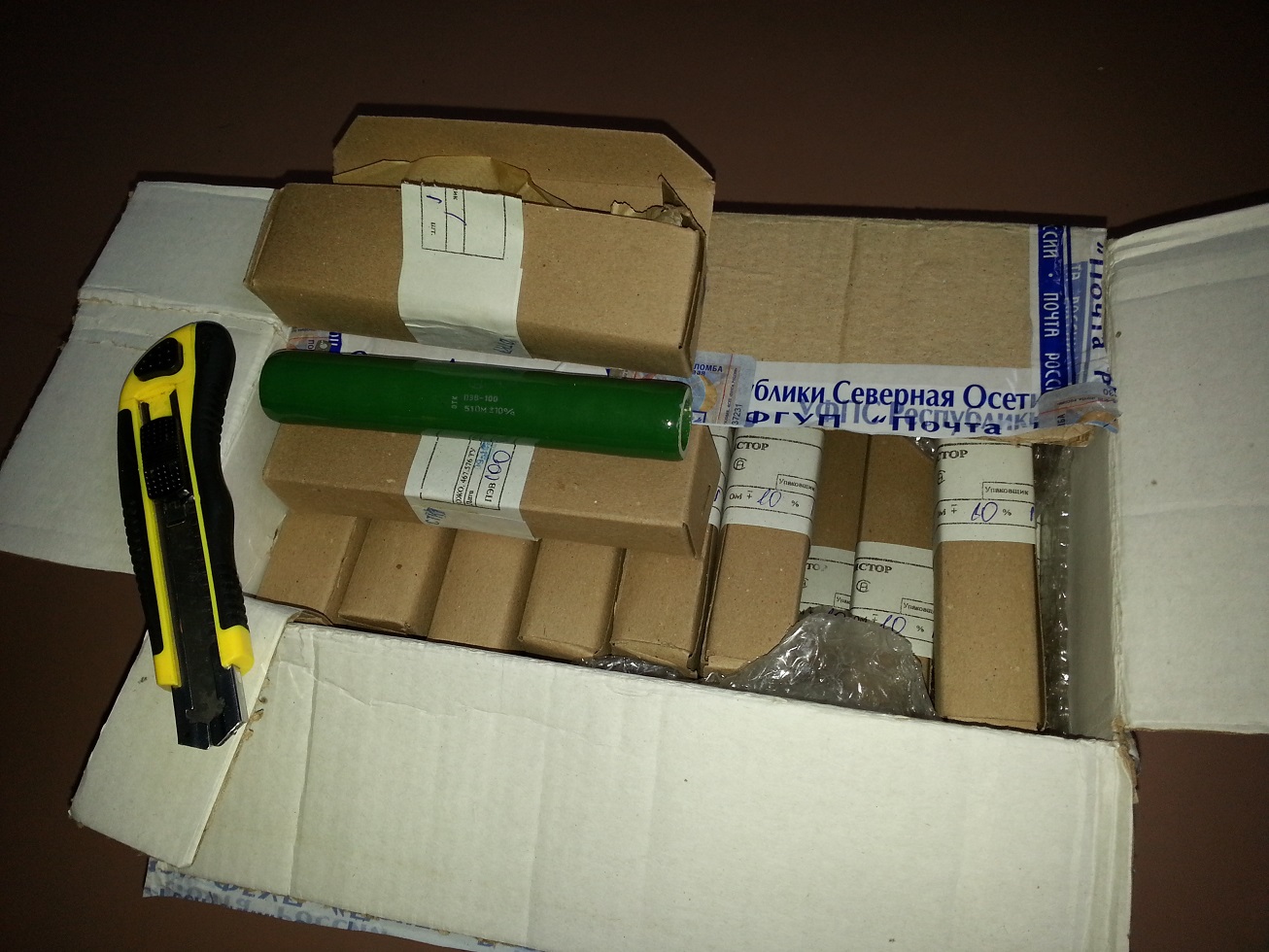

    Я тоже занимался всякой ерундойчего только не пытался придумать в качестве нагрузки.
    потом плюнул и заказал нормальные резисторы
    Теперь можно собрать любую комбинацию любого сопротивления.
    брал из расчета 2400 на 2 ома.
    На все случаи жизни на долгое время
  5. #184
    Николай, ну вот что ж ты не в Красноярске живешь?!

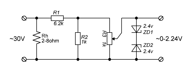

    я про линейный вход, а не выход.
    а что б не очковать - просто делитель с высокого делать с запасом
  20. #199
    10.05.2010
    2,104
    По умолчанию Re: Усилитель Ланзар на сабвуфер
    Иван555,
    Можно и просто использовать подстроечник, сам так делаю. но в таком случае ответственности не несу
    Вот держи еще WGS.rar
