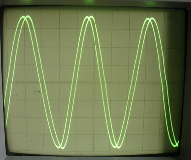

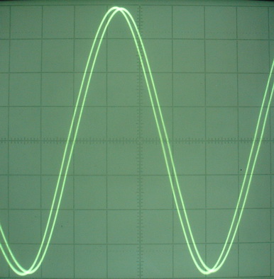

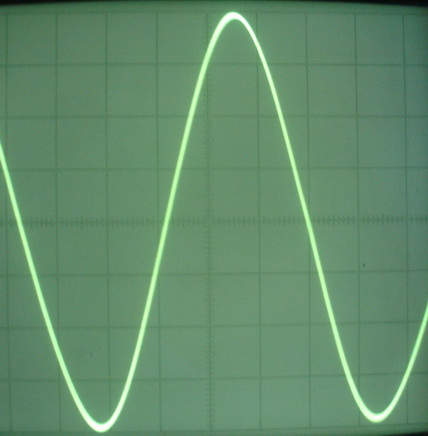

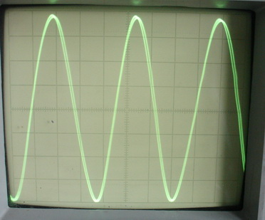

    Прослушал почти окончательный двухканальный вариант однотактника на КТ947А. Схема вероятно получит еще несколько непринципиальных уточнений. Вероятно, данный усилитель завершит мою серию однотактников с выходным каскадом типа Чиуффолли (пробовал с радиочастотными полевиками, СИТ транзистором КП801Г, с другими биполярами), дальше похоже двигаться некуда. Звук "большой", "взрослый", "могучий" и очень детальный. Есть еще направление балансников, один из них сделан на КТ908А, вероятно можно увеличивать мощность путем запараллеливания.
    Привожу несколько осциллограмм, в каждом случае нагрузка резистивная 5 Ом (максимальная мощность была бы при нагрузке 3,6 Ом, около 28 Вт). У моей акустики модуль импеданса на НЧ имеет широкую полку 3,5 Ом, поэтому сделан такой выбор напряжений питания и тока покоя выходного каскада.
    На 1 кГц выставлено выходное напряжение 10 вольт (среднеквадратичное), измерено мультиметром. Входной и выходной сигнал практически сливаются (после подстройки чувствительности одного из каналов осциллографа). Меандр при этих же условиях (переключение генератора с синуса на меандр) - вертикальный, без завала фронтов, входной и выходной сигналы практически сливаются, вблизи вершины на выходном сигнале несколько едва различимых (при растягивании масштаба) осцилляций.
    На 100 кГц такого же уровня выходной сигнал, выходная мощность 20 Вт, входной и выходной сигнал сливаются, но намечается едва различимый фазовый сдвиг.
    На 1 МГц максимальный уровень уже корежится, поэтому показаны малосигнальные входной и выходной синусы (выходной около 1 вольта rms). Фазовый сдвиг четко определен, можно вычислить сдвиг выходного относительно входного сигнала в долях мксек (полный период синусоиды равен 1 мксек).

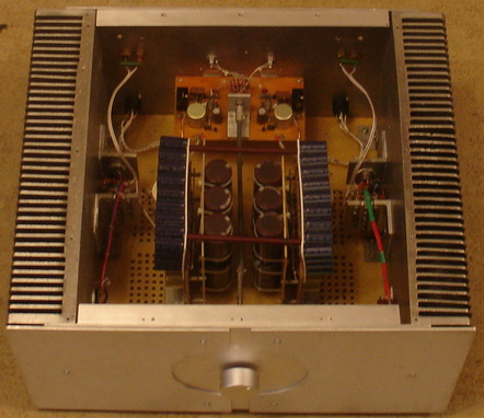

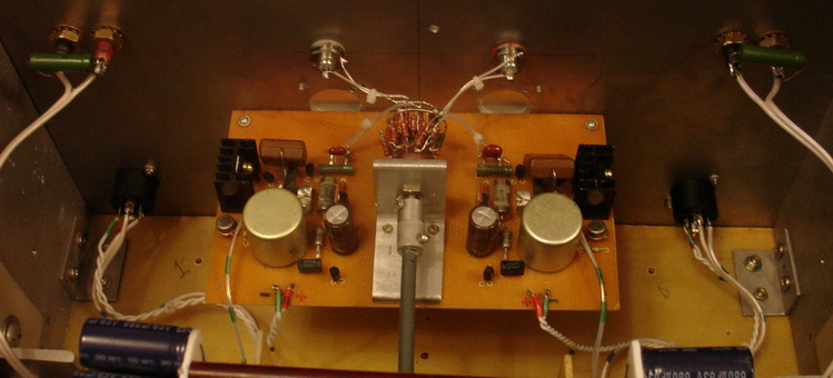

    Прилагаю также несколько фотографий конструктива.

Название:	Предусилитель и разъемы.JPG
ID:	202008   Нажмите на изображение для увеличения.

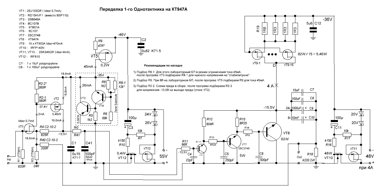

    Первый однотактник на кт947 (схема из поста #1) сейчас модифицирован, на предмет изменений в сторону более "быстрого однотактника". Последний термин для аудиофилов обозначает более "быстрый" и акцентированный бас, который на большинстве акустики все-же трудно получить без общей ООС, хотя бы неглубокой.
    Для этого, путем снижения номинала R3 до 24 Ом, было увеличено усиление по напряжению после предварительных каскадов (на стоке Т2 Ку около 33 без общей ООС).
    Далее, с выходных клемм заведена общая ООС через резистор R40. Итоговое усиление с ОООС около 11, глубина общей ООС около 10дБ.
    В качестве Т2 применен радиочастотный мосфет RD15HVF1, у него уникально горизонтальная зависимость Ciss от напряжения сток-исток, и с ним упрощается монтаж, не требуется радиатор. Пришлось немного снизить напряжение на "заменителе стабилитрона" до 35В, поскольку максимальное сток-исток у данного RD всего 30В. После введения ОООС появился небольшой подвозбуд, который наиболее эффективно подавился добавлением ФНЧ (R41-C41)на выходе предварительных каскадов. Конечно правильнее было соответственно увеличить номиналы R11-C4, но для этого требовался сложный перемонтаж.
    Работает однотактник сейчас с ламповым трансформаторным предом, у которого Rвых около 10 Ом (один se каскад на 6э5п с выходным трансформатором, вторички в параллель, коэффициент трансформации 12, Ку около 3). Поэтому входной резистор R1 был снижен до 600 Ом для снижения влияния межблочного кабеля.
    Изменения в звуке - чуть более акцентированный бас. Возможное ухудшение на ВЧ за счет ОООС явно не слышится.
Название:	Переделка 1-го однотактника на КТ947А v1.JPG

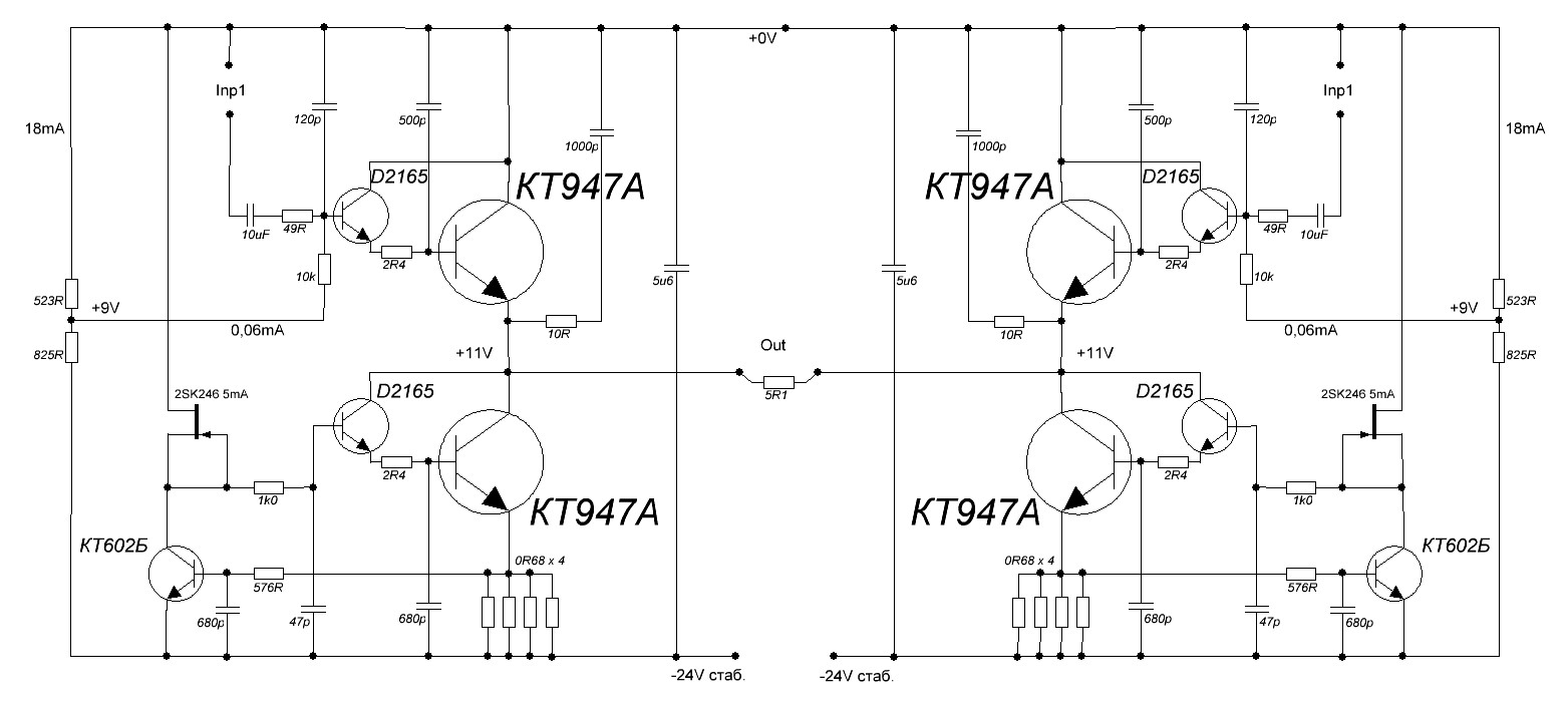

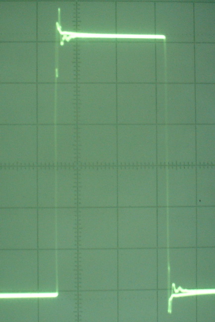

    Опробовал в железе давний замысел, мостовой выходной буфер на КТ947А, в котором источники тока также на КТ947А. К этому делу подтолкнуло наличие транзисторов с огромным коэффициентом передачи тока (1000...2000) D2165 (не дарлингтоны, обычные). Получается неискаженный синус на выходе (без нагрузки) 14В RMS, выходное сопротивление 0,17 Ом, полоса пропускания - не знаю, на частоте 1МГц с нагрузкой 5,1 Ом, с указанными номиналами антизвонных RC цепочек, завала АЧХ не намечается. Время установления напряжения на выходе - около 30нсек. Входной фронт меандра (показан 100кГц) имеет колебательный процесс, однако не уверен, что его нужно задавить. В реальных условиях применения нечему создавать такие скорости нарастания и такой переходный процесс.
    Послушал пока один канал, через предусилитель с балансным выходом - Parasound JC2. Услышал просто характер звука преда, сам выходной буфер пока охарактеризовать сложно.
    Ток покоя каждого плеча 4А, но предполагается увеличить до 5А (10А на канал), стабилизированный блок питания и радиаторы позволяют.

Название:	100kHz 5R Square Wave.JPG
