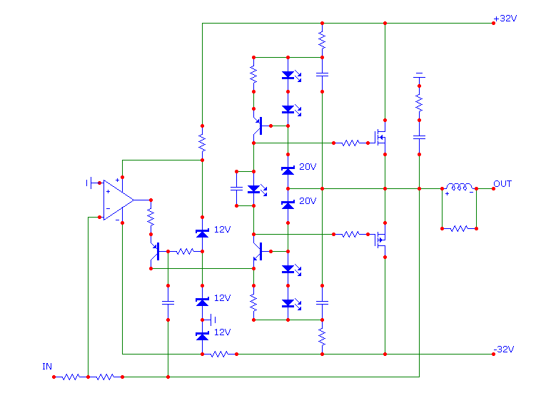

    Перекосив питание ОУ, сместив базу Q1, изменив цепь местной ОС (переведя ОУ в малосигнальный режим и инверт) и повысив питание до +\- 32 В можно получить 50 Вт\ 8 Ом. С ничтожными искажениями.
    Получается вот такая забавная схема (Ку транзисторной части порядка 60 дБ в звуковом диапазоне):

    По умолчанию Re: Простейший композит.
    Между входами ОУ и минусом его питания 32 Вольта, что не есть хорошо.
  13. #192
    01.12.2009
    Геленджик - СПб
    3,943
    12 В. А это ОУ безразлично .
  14. #193
    Частый гость Аватар для И. ЗАМОТКИН
    08.12.2010
    Саратов
    425
    Да, извиняюсь. Я криво посмотрел.

    Перекосив питание ОУ (переведя ОУ в малосигнальный режим и инверт) (Ку транзисторной части порядка 60 дБ в звуковом диапазоне):
    Имхо, здесь нет никакой необходимости в перекосе питания ОУ, поскольку на его выходе постоянки всего 1 вольт и малосигнальный режим. Просто инверт и удаление R7. Очень компактная схема с отличными параметрами.
    Постоянка примерно 13 В, поэтому необходимость в перекосе есть (максимальное напряжение (по плюсу) на выходе усилителя равно напряжению на базе первого транзистора (12 В) и напряжению стабилизации стабилитрона в вольтдобавке (20 В)) Итого 32 В.

    Так возьмите схему первого поста за основу, без всяких извращений , понижайте напряжение.
    Вообще то, вот правильная схема, где вместо ОУ только то, что необходимо. А с ОУ - так, позабавляться (но работать будет).

    3,901
    Да, я уже увидел этот момент - база первого транзистора должна быть поднята на 12 вольт, ты прав. Правда, при этом на коллекторе первого транзистора мы имеем полный размах выходного сигнала.....
