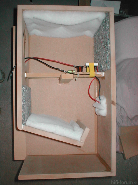

    Такой ФИ (полухорн) Нажмите на изображение для увеличения.
ID:	217279 может иметь право на жизнь?

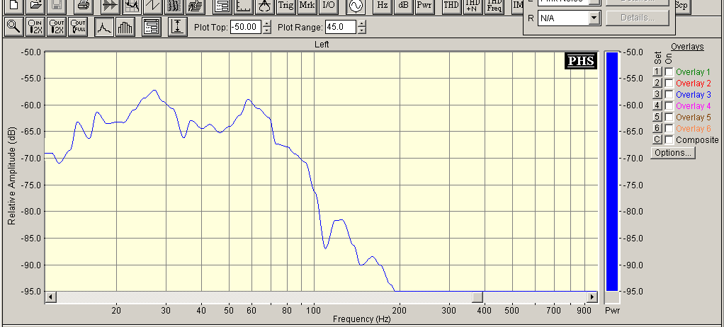

    Ну это же спектрум и видно что в ближнем поле, так конечно.. замерить можно.
    Чем ниже резонанс у саба тем лучше и никак оформлением не получить норм. баса с динамику у которого fs 45hz.
    Мой маг1501 с резонансной fs 40гц и Qt 0,3 в закрытом 140 лит. ящике от 30 гц легко,динамик хорошо работает ниже своего резонанса,замеры делал и в ближнем и в дальнем поле,с сабофильтром от subsonic(спасибо ему)
    В ящике у него резонансная 65гц,мне его качество баса больше нравится ,чем у динов с тяжёлыми подвижками и резонансом 20...28гц.Сравнивал с Oris AMW-15 ну вообще
    кончелыжный динамик,хотя резонансная 25гц,а баса нет,есть лишь один гул и тихо
    играет,зато большой ход дифузора и подвес прострочен оранжевыми нитками.
    KAMIKAZE, ну не торопитесь Вы!Зачем каждому динамику, предназначенному для несколько-полоски определенный FS - далее "резонанс"? Чтобы в колонке с простым фильтром "добровольно" отыграть свой участок диапазона. А зачем сабвуферному динамику сверхнизкий резонанс? Да еще и в ящике с активным фильтром? "Open your mind!" Да пусть он резонирует в закрытом ящике на 100герцах! Мы не дадим ему ни чего выше 50 а ниже поддадим!. Зато он мазать не будет....
    Bl надо побольше,а Qt как можно меньше,обязательно корректор в сабофильтре,вот тогда и движку можно утяжелить без ущерба звуку и соответственно резонанс опустится, мощнейший мотор теперь удержит утяжелённую подвижку,но обязательно нужен УМ с низким выходным сопротивлением ,иначе всё напрасно и будем гудеть!!Стоит также заметить,что максимум импенданса(ФИ и БП4 их 2,в ЗЯ один)надо выводить за пределы максимума давления на ачх,К примеру обьём ЗЯ лучше сделать меньше(Торрес для18" рекомендовал 100лит под его корректор по схеме Линквица),
    желательно увести пик импенданса за предел вч диапазона саба(на этом пике и слабый контроль подвижки и фаза крутится),лучше уж немного увеличить суббас корректором.

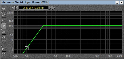

    Как вариант,домой на сабик мечта кугута- http://www.precision-devices.com/fil...EET-310114.pdf
Название:	м1501 зя 140л.png

    По умолчанию Re: Как Правильно Сделать Сабвуфер
    В строительстве сабвуферов - я совсем начинающий, поэтому задам вопрос "профи".
    программа выдает следующий график:
    правильно или нет я его интерпретирую, что если подам на динамик большую мощность при данной частоте - повредится динамик?
    В справке к программе - написано, что не надо удивляться, если 300 ватный динамик повредите усилителем на 100 ват ...
    Т.е всё, что ниже прямой линии надо брезать кроссом так, что бы усилитель туда "ничего не вдул"?
    Последний раз редактировалось avtoneru; 28.04.2015 в 21:33.
    Не обязательно повредится.
    Просто в данном конкретном оформлении,а оно может быть совсем не оптимальным ,при подведении большей мощности чем указанна программой резко возрастут искажения...
