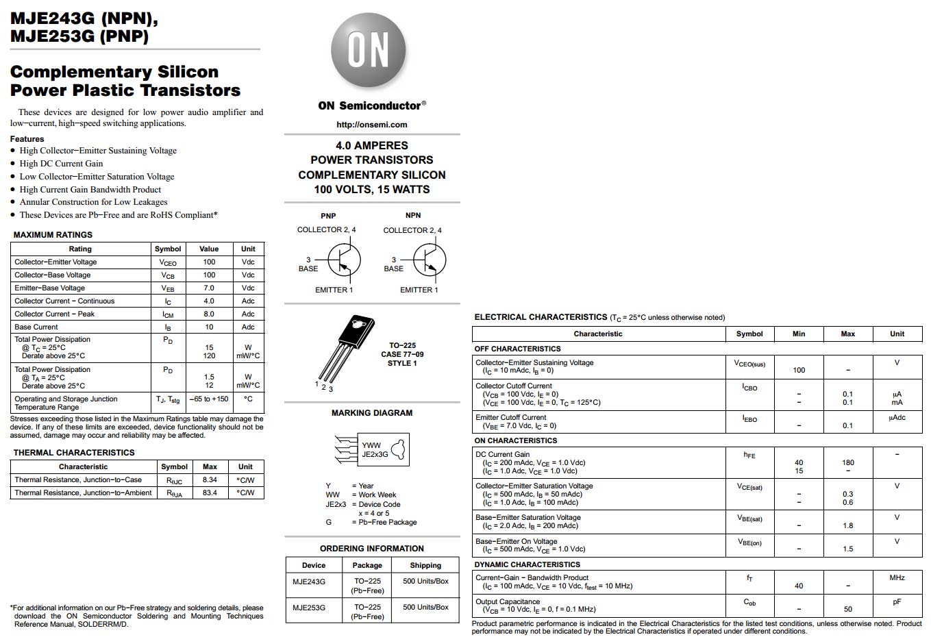

    На западных форумах многие пишут, что обязательно нужно менять комплектные с клоном транзисторы Q9 и Q10, но у меня в комплекте вроде бы неплохие идут H669A и H649A. Основное преимущество отмеченное MJE243 и MJE253 это то, что они быстрые 40MHz. А те что сейчас по даташиту вроде бы еще быстрее. Может я неправильно понимаю как определить скорость транзистора по характристикам? Помогите разобраться.

    Еще mje15032 и mje1533 действительно, что же лучше?
    Они разные, вы обратили внимание на разницу в рассеиваемой мощности, 15 Вт и 1 Вт?

    Аватар для ArtTim
    13.05.2013
    Барнаул
    187
    По умолчанию Re: Naim NAP140 (Клон)
    Я вижу 15 Вт и 20 Вт, а 1 Вт это по моему что то другое

    Завсегдатай Аватар для Vovk
    24.12.2004
    Зеленьій клин
    2,855
    Ваша правда, я не заметил соседней строчки. По мощности они похожи, но у 669A и 649A меньше емкость в два раза, и полоса шире, в три раза. Т.е. чисто по частотным характеристикам выигрывают. Остается открытым вопрос ОБР и линейности в рабочем диапазоне токов, с этим может быть лучше у более мощных транзисторов.

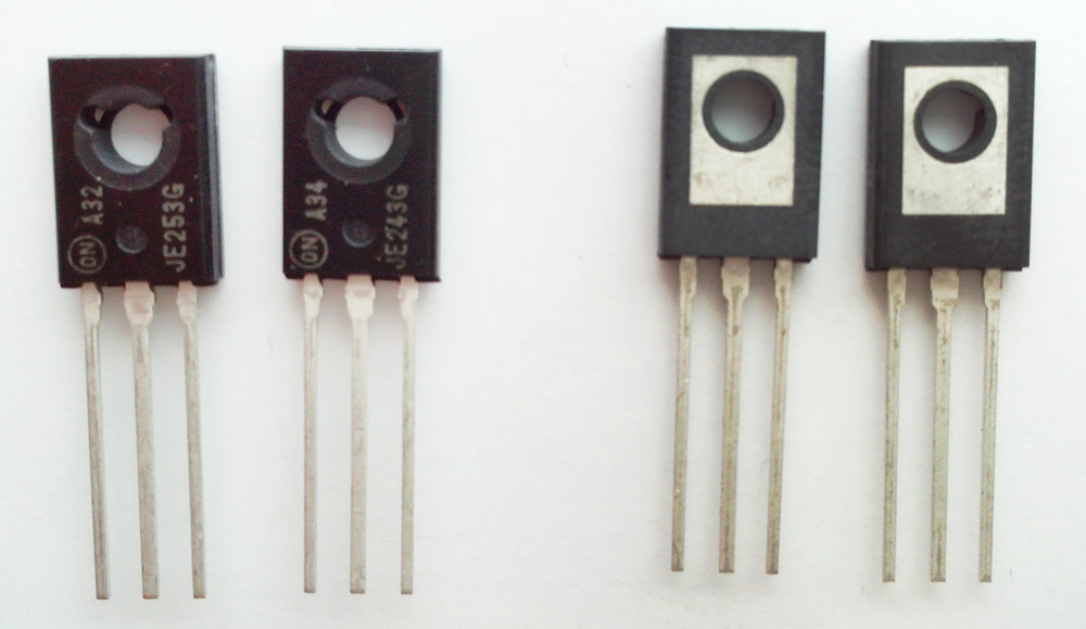

    Сегодня получил в почтовый ящик транзисторы в конверте. Нужно ли их ставить на прокладки? Или можно посадить на термопасту?
    Точно не скажу, но скорее всего да. Ты попробуй тестером прозвонить между площадкой и контактами.

    А прозвонить?
  16. #195
    Аватар для ArtTim
    13.05.2013
    Барнаул
    187
    А прозвонить?
    И что даст? На каждый транзистор отдельный радиатор и даже если ножки имеют контакт с металлической пластиной сзади, то связи между транзисторами не будет. Радиатор не должен давать замыкание, так как пластина на транзисторе одна и там уже все замкнуто и так. Или я все же что то не понимаю?
    Ну если на отдельные радики то зачем такие вопросы задаёшь?)))

    Аватар для ArtTim
    13.05.2013
    Барнаул
    187
    На всякий случай, я не радиотехник и вдруг где то не догоняю. Не хочу услышать "БУМ"
    24.12.2004
    Зеленьій клин
    2,855
    Если радиаторы не изолировать, шансы случайно закоротить при наладке чего-нибуть, существенно увеличиваются.

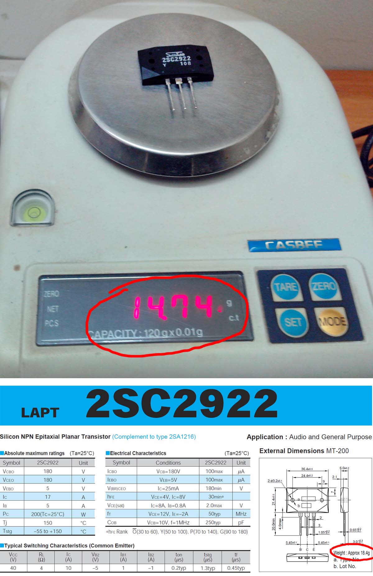

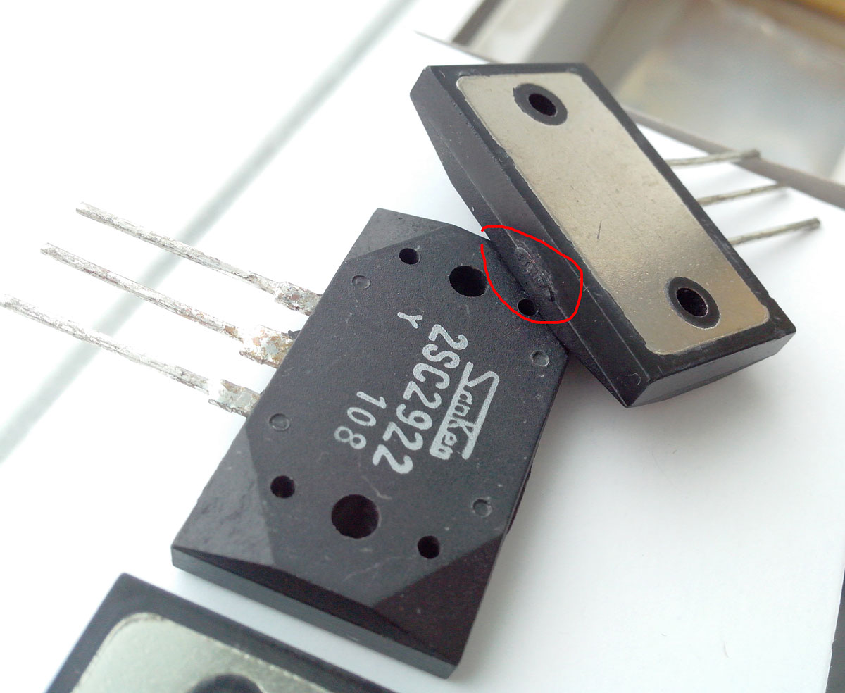

    Вчера забрал "ОРИГИНАЛЬНЫЕ" транзисторы 2SC2922
    Понадеялся на рейтинг китайца. Написал ему письмо, если не отреагирует, напишу жалобу о контрафакте в Ebay. Специально в переписке перед покупкой спросил про оригинальность, он сказал что они настоящие, так что факт обмана очевиден.

    Да, если масса меньше (на целых 4 грамма), действительно, очень вероятен контрафакт.
