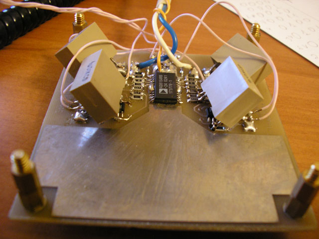

    Вот мой вариант усилка на AD815.

    vizzy, 815-ая не греется? Если греется, то не мешало бы платку перевернуть для отвода тепла.
    На Вашей плате не видно конденсаторов по питанию, расположеных прямо "на ножках" микросхемы. К тому же входной регулятор, если имеется, лучше расположить как можно ближе ко входу, т.е. на печатной плате.
  19. #198
    18.06.2004
    Иваново
    1,658
    По умолчанию Re: Опять к Lynx*у. Усилитель для стереотелефонов на AD815
    Греется одинаково, в обоих положениях...
    Немного недоделал я эту плату... да там около 10 мм до кондеров, но работает вся замечательно!
    Его не будет, РГ будет в преде.

    vizzy,
    а как это ты так ровненько облудил, особенно вот эту часть , поделись секретом?
