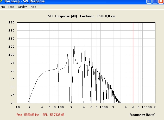

    Добрый вечер.Родилась новая версия,теперь в лабиринте с лентой CD3.

    Класс! Я так полагаю, все, что ниже 300 — переотражения? Какая F3 в лабиринте по расчетам?

    Спасибо.У меня комната влияет уже герц с 500-600...Срез по -3 дБ в районе 37-38 Гц.
