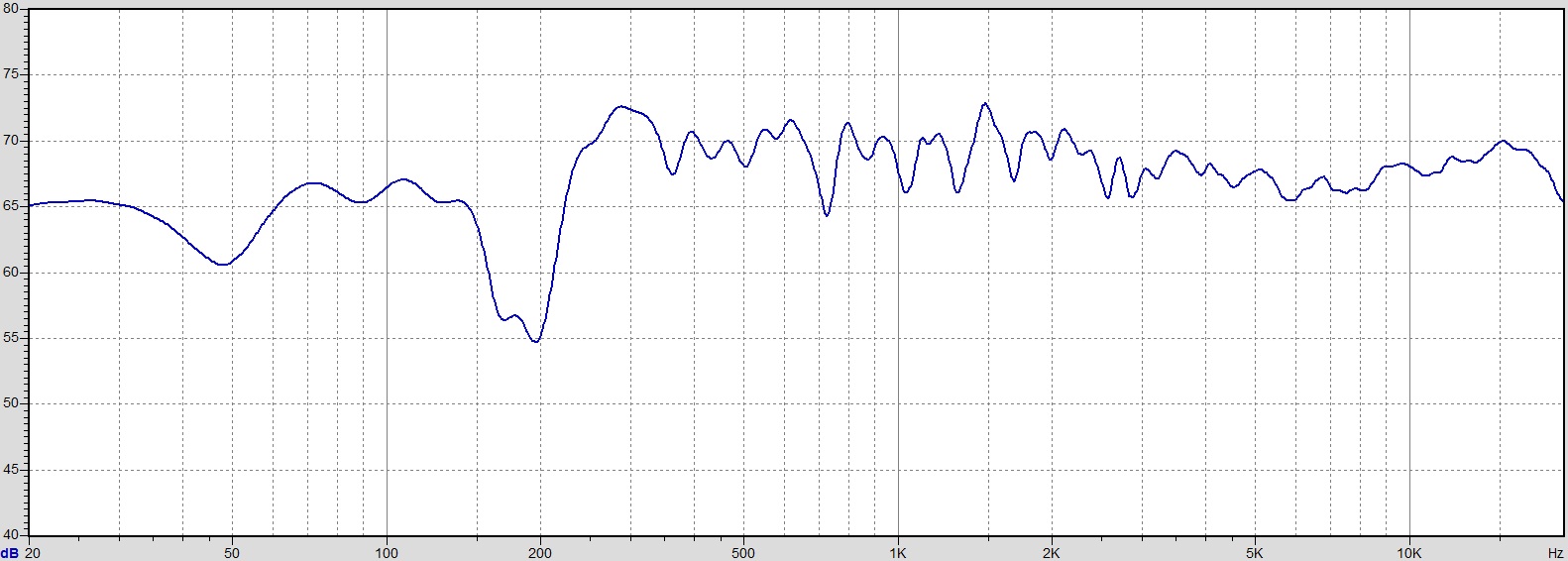

    Провел замеры АЧХ с девайса.
    Три картинки. Все измерения проводились левым микрофоном из точки прослушивания, сигнал подавался на левую АС.
    1) Микрофон на голове смотрю вперед.
    2) Микрофон без головы и смотрит вперед.
    3) Микрофон повернут осью на пищалку.
    В общем записывать надо в безэховой камере или забить, т.к. записывать с <0,5 м на оси каждой АС будет не корректно из-за того, что АС обычно настраивается на 2-бесконечность м. В общем на это дело не трачу больше времени. Прибором буду дальше для своего удовольствия записывать концерты.
    Сейчас может попробую скорректировать АЧХ записанного трэка ради интереса.
Название:	Mic с головой.jpg
ID:	161490   Нажмите на изображение для увеличения.
Название:	Mic без головы см прямо.jpg
ID:	161489   Нажмите на изображение для увеличения.
Название:	Mic без г осью на АС.jpg

    Audiomaniac, У тебя близко звучит, у марлена очень все гулко
    Марлен, что с комнатой у тебя? Как будто стены голые совсем
    А... ну вот, оно и лезет, середина страшно выпирает
    В общем, надо либо всем писать с ушей, либо всем с оси
    Уж очень разница огромная.
    Причем с ушей пока очень далеко выходит от оригнала.
    Да не... эхо там
    Не лечится
    Я этот кретинский призвук помню еще со времен, когда мы микрофоны ставили часами на сцене.
    Только точку ловить.
    Я писал не с ушей и не с оси, а просто садился с айпадом на обычное место прослушивания, на диван, причем всегда играли обе колонки Не надо все списывать на комнату. Подумайте лучше, зачем доктор микрофоном махает - вот это оно и есть. Куда бы не сел слушатель, ачх гладкая. А на ваших колонках, которые в одной точке на оси сведены - вот такая хрень и получается. Не в ту точку попал и все, капец.
