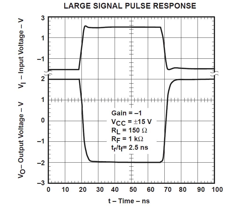

    И не в последнюю очередь - импульсные характеристики каскада I/U. А они не самые хорошие у каскада на ОУ, который традиционно используется для обеспечения предельно малого сопротивления нагрузки ЦАПа. Тут я согласен с коллегой belka.
    Вы поняли меня совершенно верно, коллега.
    А что такое "не самые хорошие". Вот эти по Вашему хорошие или плохие?

    Не блестящие. Видите, в течение где-то 20 нс идет переходный процесс, выражающийся в том, что уровень выходного напряжения колеблется примерно на 20%. Это значит, что в течение этих 20 нс входное сопротивление каскада I/U будет заметно (на порядки) отличаться от десятых-сотых долей ома для входного сопротивления преобразователя на идеальном в плане быстродействия ОУ. Это "привет" от ООС.
    А Вас не смущает тот факт, что в показанном примере входной фронт 300 пикосекунд? Это примерно в 1000 раз короче чем с выхода ЦАПа.
    Вот другой пример, видимо уже без "привета".

    Ну да, фронт выходного импульса, по даташиту, 200ns.

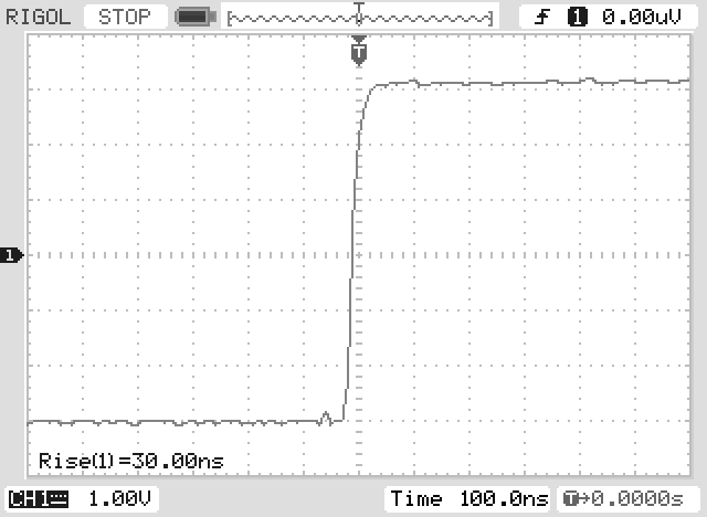

    Выход ЦАП PCM1701 ничем не шунтировался (по личным соображениям). Для получения частоты 176400 Гц на вход ЦАП подавалась последовательность отсчетов от ПЛИС.

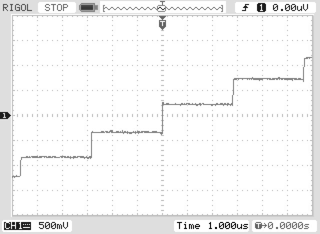

    Вот ступеньки синуса 20 кГц на выходе I/V AD811 (шунтов также нет, но ЦАП другой - PCM58):

    Осциллограф рабочий, проходит поверку, если возникают сомнения в его исправности. Да я и сам на работе его характеристики могу проверить.

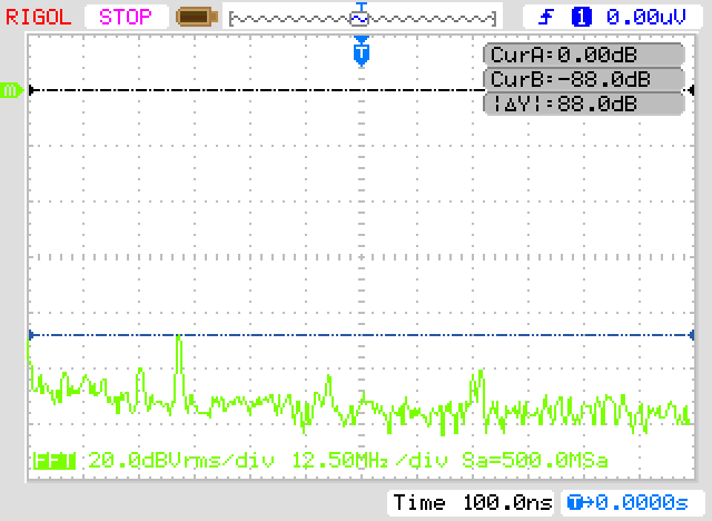

    Современные цифровые осциллографы имеют функцию FFT. Конечно, их разрешения 8 бит АЦП мало, поэтому приходится переходить на бОльшую чувствительность и использовать усреднение. У меня, к сожалению, не осталось спектров с выхода I/V, но по памяти там присутствуют следы от входных сигналов с достаточно большой амплитудой. На неудачно трассированной плате амплитуды доходили до -20 dBV rms. Могу спектр с выхода платы DAC показать: https://forum.vegalab.ru/attachment....4&d=1337669560 Но это, понятно, уже после LPF (Саллен-Кей 3-го порядка) и выходного Т-фильтра.
