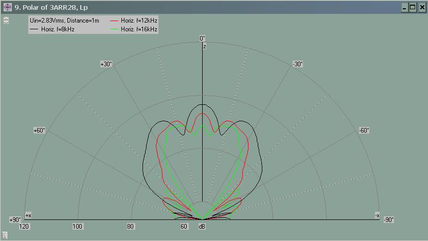

    Hrach, симулируется все более-менее сносно, я сравнивал... Конечно, могло бы быть и лучше, но представление дает. hangle/vangle -- горизонтальный/вертикальный угол, а остальное координатами по осям xyz.
    Угол не тот, в смысле при таком угле между 3 головками получается фарш бессмысленный, нормальную диаграмму дают углы отклонения вовне от +-10" до 20" в зависимости от ситуации.
    Если поворачивать головки друг на друга, то при любом угле получается такой компромисс, что годится он только для формирования 90" угла для выхода волновода.
    А в лм при использовании 3" на вч ты все равно проиграешь любому драйверу в мощности и чувствительности, а на сч -- 5"-6" головке, так что классическая конструкция напрашивается сама собой.

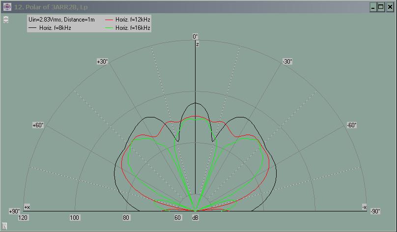

    Это 6 головок 3фе25 по твоей схеме
    duct *ac* node=4=5 sd={ars} len={arl}
    radiator *ar0* node=8 sd={asd} y=+4cm x=+8cm hangle=-45
    radiator *ar1* node=9 sd={asd} y=-4cm x=+8cm hangle=-45
    radiator *ar2* node=10 sd={asd} y=+4cm x=-8cm hangle=+45
    radiator *ar3* node=11 sd={asd} y=-4cm x=-8cm hangle=+45
    radiator *ar4* node=12 sd={asd} y=+4cm
    radiator *ar5* node=13 sd={asd} y=-4cm
