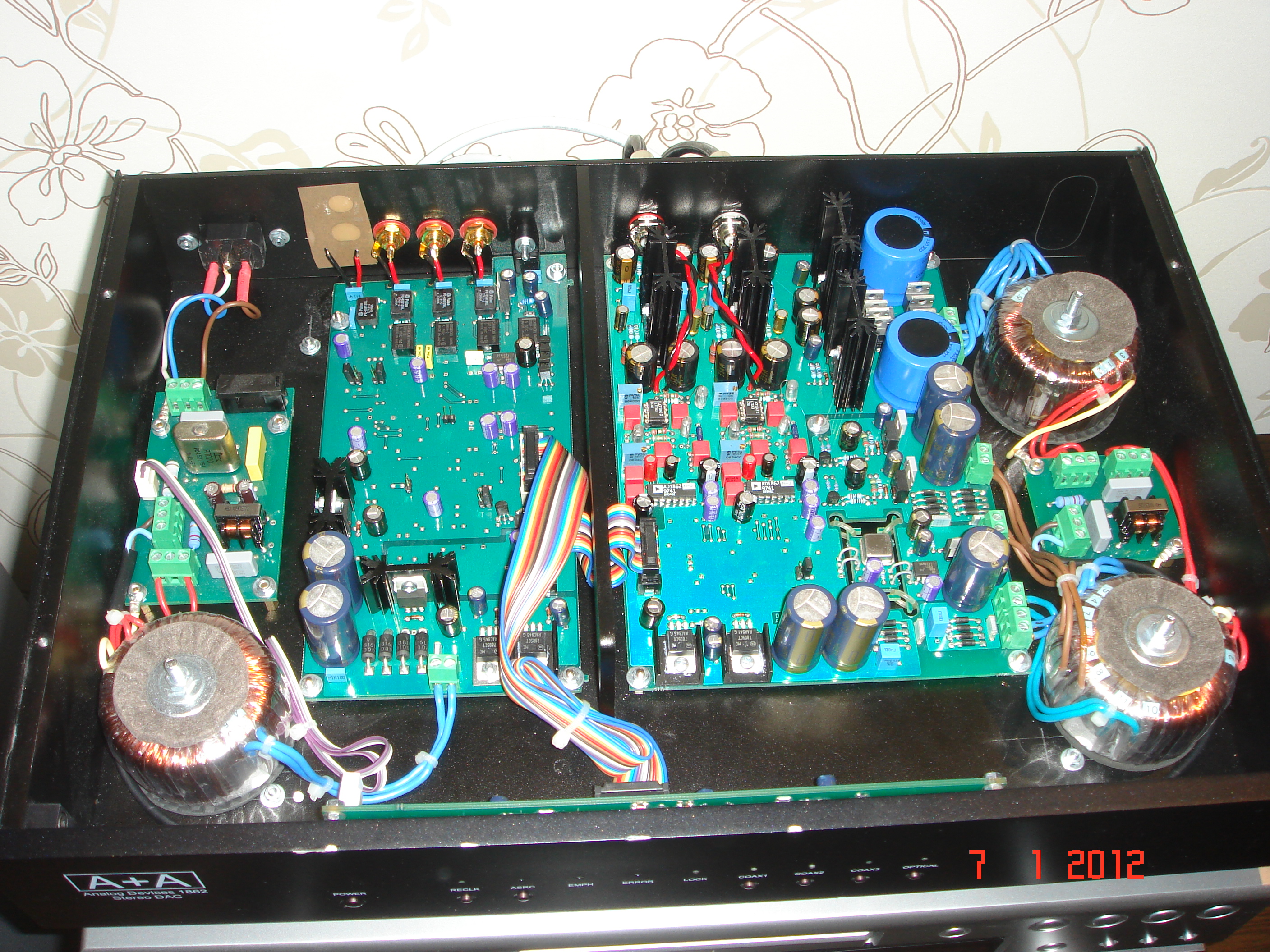

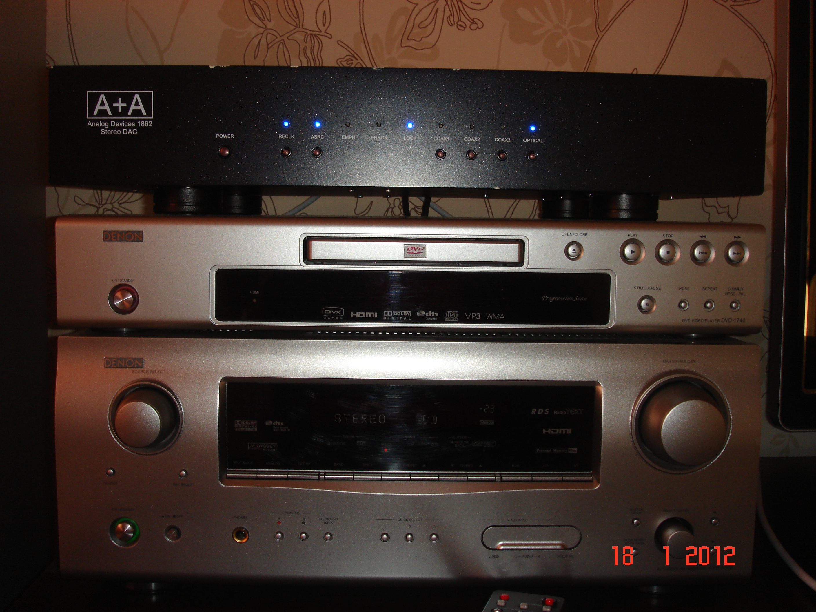

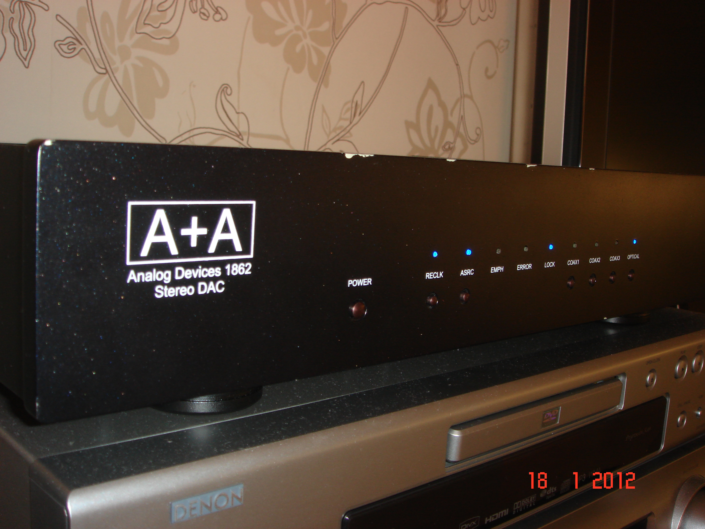

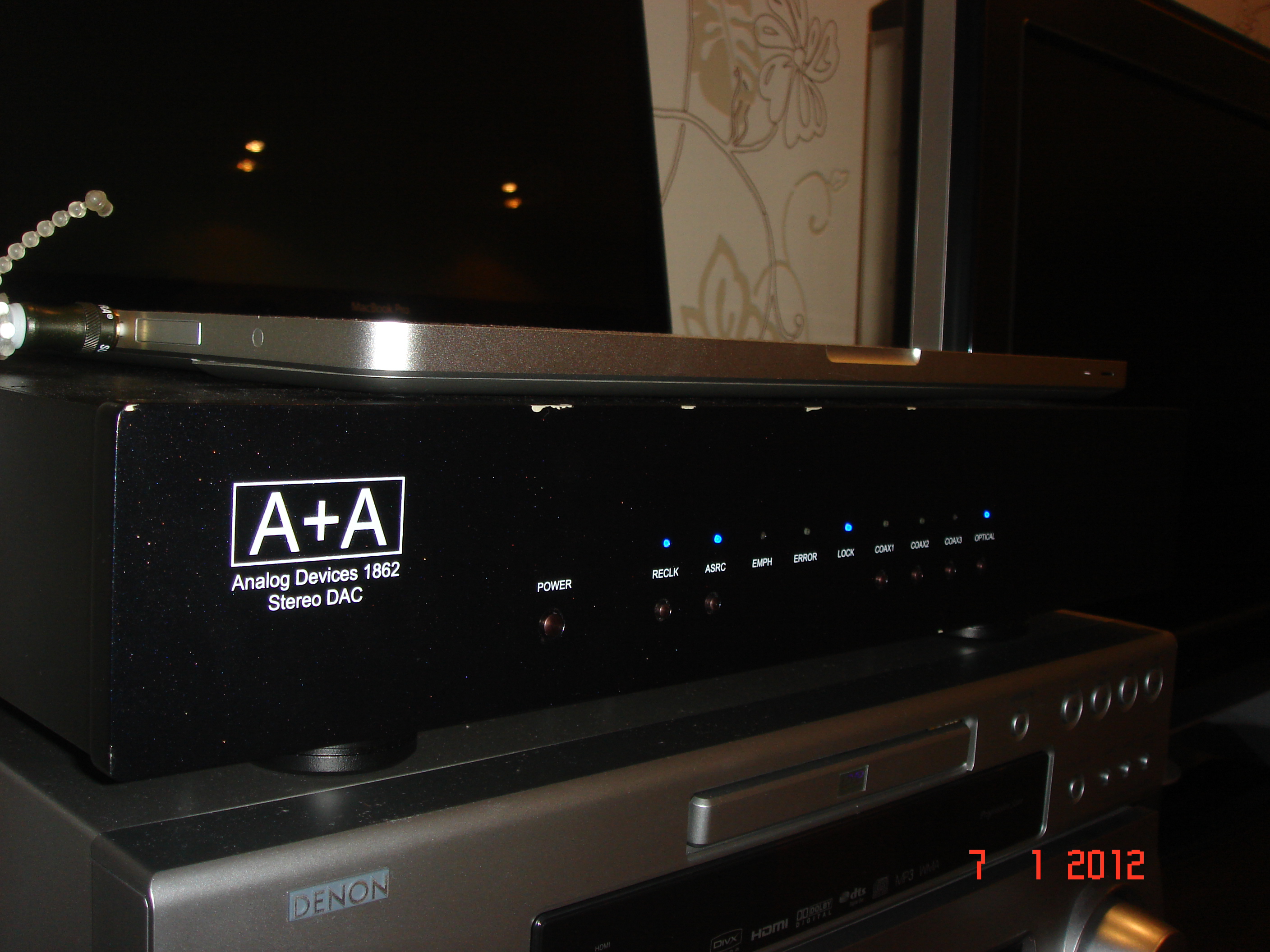

    Закончил проект. Выкладываю на обозрение.
    Играет очень хорошо, я доволен. Полностью свои возможности не демонстрирует - остальной тракт еще не готов.
    Платы - Володя aka vd-two, корпус - Сергей aka karmadon, все детали кита - Сергей aka SergioT.
    Сборка - все своими руками.
    Спасибо всем, кто помогал: автору, двум Сергеям.
    Ребята, с вами было приятно работать.
    Это первый опыт сборки таких сложных устройств. Первый опыт пайки СМД. Первый опыт пайки чипов.
    Завелось не сразу, но немедленно после устранения моих личных косяков по невнимательности.
    На ПП есть несколько сколов, панель переделывается. Посылку с корпусом вскрыли таможенники и покоцали изделие.
