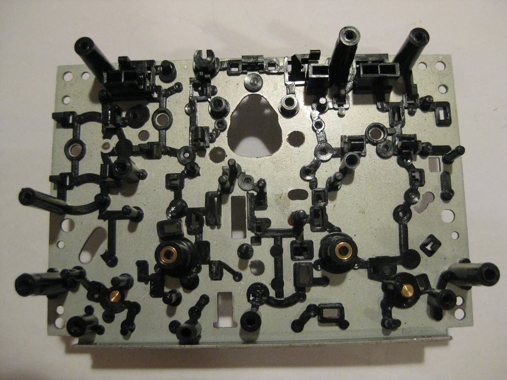

    Поделитесь что в ЛПМ 009 ки надо снимать и разбирать осторожно .
    Сегодня полностью разобрал ЛПМ. Сделал много фоток, буквально каждый шаг. Из косяков - вытащилась ось левой бобышки. Пластмасса Думаю не страшно, впрессую обратно. Конечно в такой полной разборке не было необходимости, но было интересно Остальные фотки выложу куда-нибудь попозже.
    У меня на одной (самой заезженной) XK-009 такое было (и, кстати, только на ней - из всех мной обслуженных Айв с таким механизмом, я думаю, их набралось уже десятка два). Пришлось делать, как на снимке (поскольку основание треснуло) и сажать на эпоксидку.

    Сегодня полностью разобрал ЛПМ. Сделал много фоток, буквально каждый шаг. Из косяков - вытащилась ось левой бобышки. Пластмасса Думаю не страшно, впрессую обратно..
    Не совсем понятно, зачем такой разбор? Выдернутую ось вижу впервые, хотя делал их десятка три. Протяжка, если она исправна, это последнее на что следует обращать внимание у данной деки. Достаточно её почистить, смазать и поменять пассики. Лучше этого ЛПМ по суммарному модуляционному шуму только от Alpine 85/90, да и то на пару дБ. Еще неплохие протяжки MDD403 от Papst. Мне попадались несколько 009-х, в которых сердечники на бутербродах МГ установлены настолько точно, что в сквозняке легко писали до 40 кГц без разбега по фазе.

    Подробно в фотографиях разборка транспорта Надеюсь кому-нибудь поможет
    Тут первые фотки чуть больше, чем уже было
    Почистил. Ось приклеил на эпоксидку. Смажу и соберу назад как высохнет.
