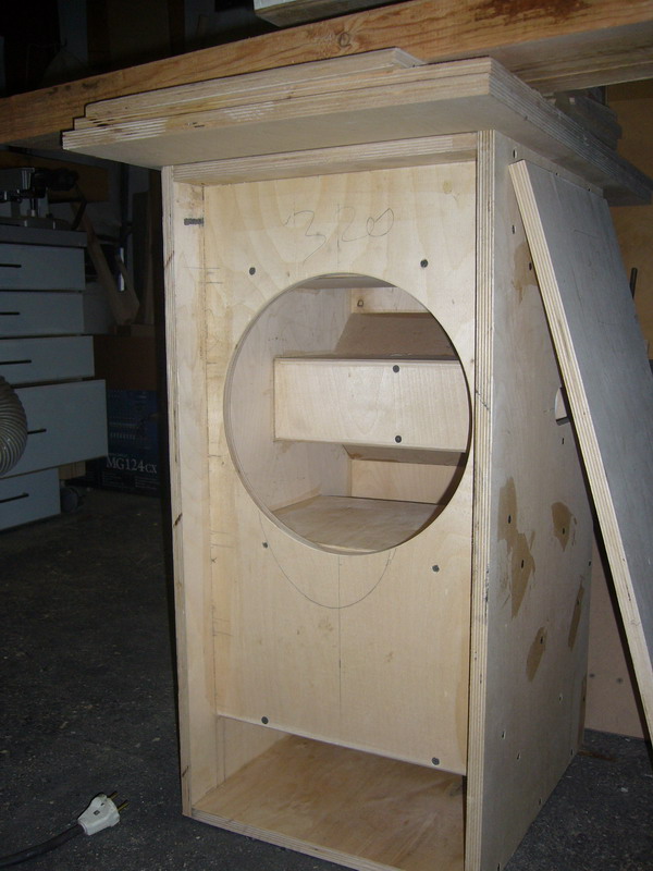

    Небольшой лабиринт на 12 EVM.
  10. #189
    28.01.2006
    4,886
    По умолчанию Re: Небольшой лабиринт на динамике Morel
    Зачем так много под гриль? А так - ждем результатов

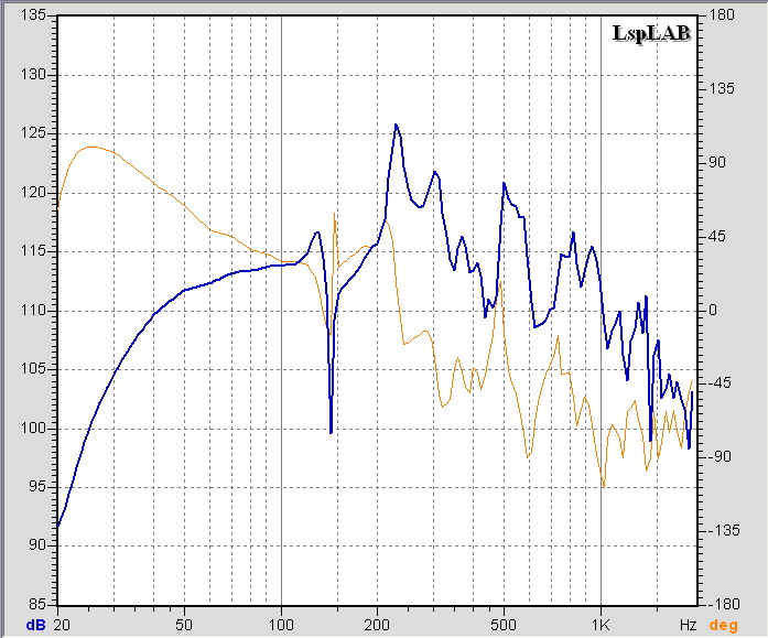

    Питер
    118
    Несмотря на страшную на вид гребенку выше 100 Гц, в полную полосу играет достаточно неплохо. Заполнять пробовал, уходит середина из порта. Делить думаю активно примерно на 500гц - сверху планирую столбик на 2". Как определюсь с макетом столбика, будет ясно где делить. Там и с заполнением будет ясность - может и не понадобится.
    P.S: Гриль будет настоящий, железный....
    P.P.S: Измеренная АЧХ хорошо совпала с прогнозом Hornresp-а, но есть приятное отклонение по ГВЗ. Обещали 17 ms на 40 Гц, а замерил 6 ms. Промазал с Sd\Sпорта?
    Последний раз редактировалось Flier; 30.09.2012 в 20:47.
  15. #194
    28.01.2006
    4,886
    Ну без заполнения и в полную полосу это конечно на любителя А по поводу ГВЗ честно говоря ни разу не мерял, возможно вопрос в методике. Судя по полученной АЧХ сечение можно было увеличить на 10-20% и чуть укоротить трубу.

    26.01.2010
    Питер
    118
    Это в прокат планируется?
    Про полную полосу я б сказал так: глядя на АЧХ, ждешь услышать как в том анекдоте - "ужас,ужас,ужас!!!", а включаешь - "ну ужас, но не ужас,ужас,ужас!!!". С сечением нашел, где промашка вышла, а насчет трубы покороче - расчитывал длинну на Fs, настройка совпала. Как-то в моем скромном опыте так получается лучше, хотя классики рекомендуют выше - от +5% и до + 60%.
    Планируется как прокатная АС, хотя есть сомнения в популярности ровного звука против типовых бубнилок-давилок.
