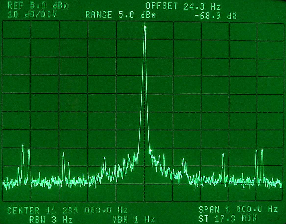

    Итак, имеется I2S 16 бит 44,1 и 48 кГц.
    Естественно 44,1 приоритетные.
    BCK = 64Fs.
    Джиттер сигнала прилагается (я ничего в этой осцилограмме не понял поэтому если вы расшифруете буду очень признателен).
    Для "целевых" 176,4 кГц на SRC нужно будет подать 22579.2 кГц с генератора. Входные данные получается никак не синхронизированы с этим генератором.
    Источник кстати pcm2707. На плеер денег нет и не будет.
    Чтоб были синхронны, надо источник от этого генератора засинхронизировать. С pcm2707 не получиться - только в асинхроне и AD и SRC...
    Это спектрограммка клока с 2707? Вот в асинхронном режиме весь джиттер и подавится
    Это спектрограмма. Результат сверху написан: шум -68дБ при отстройке 24 Гц. Это слишком много.
    А чем снято (модель прибора)? Чтобы понять, чей широкополосный шум -90дБ - измерялки или USB микрухи.
