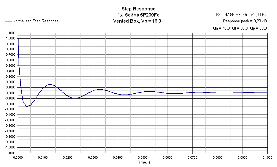

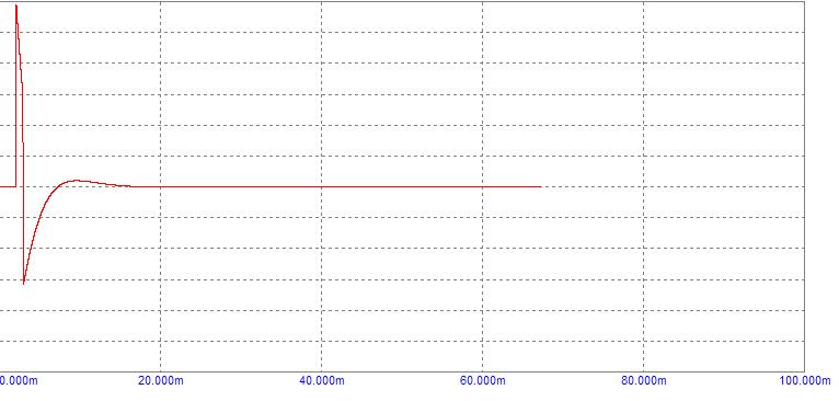

    Цитата Сообщение от Алексей L Посмотреть сообщение
    чего бубнит??? Даже до 0дб пик не доходит..
    Но ведь это Ваш пост №11, и вот Ваш-же график из 20-го поста:
    если это не бубнеж на 50 Гц, то что это???
    Чтоб не бубнило явно, пика на АЧХ вообще не должно быть никакого.
    А вот как примерно должен затухать закрытый ящик с добротностью 0.7:

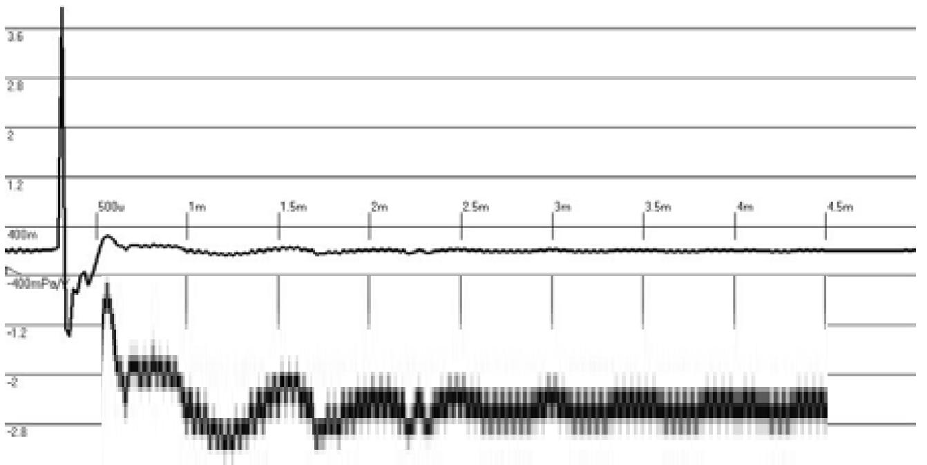

    А чем Фунтик плох???
    Да я не говорю про плох. Я просто не совсем понимаю, Вы говорили про нежелательно-недопустимые резонансы купольников, а приводите динамик с такими параметрами в датащите:
    что это на увеличенной вставке если не колебания? И чем это лучше купола за тридцатку? При низкой добртности (Вы сами сделали это важным параметром) там кстати такого нет, и ломает его выше 20 кГц, а 110-120 дБ он не отдаст так-же как и фунтик

    Уважаемый, практически любой человек услышав как в реальности звучат фунтики (особенно двойки), пошлёт Вас вместе с вашими теоретическими рассуждениями и "куполами за тридцатку" ну очень-очень далеко ...
    Уважаемый Wooferman, так а я про что говорю? Вот если бы те-же слова прозвучали от топикстартера..
    Моя мысль неглубокая проста: выбраный им критерий хорошего демпфирования не имеет прямого отношения к качеству реального звука. И именно реальность это подтверждает, вот уже надеюсь и для топикстартера очевидным образом: нормально звучащий ленточник имеет демпфирование намного хуже чем дешевый купольник (могу привести и пример импульсной реакции).
    И что теперь автору советовать - то, что звучит или то, что демпфируется??
    А про то, что демпфирование не является определяющим я уже говорил. Говорил и почему, главным образом:
    а) Полоса работы дина расположена далеко от резонанса;
    б) Нормальный фильтр не даст резонансу раскачаться;
    в) "хвосты" маскируются реверберацией помещения;
    г) "задержка" - компенсирует "отставание" средника и является даже скорее полезной.
