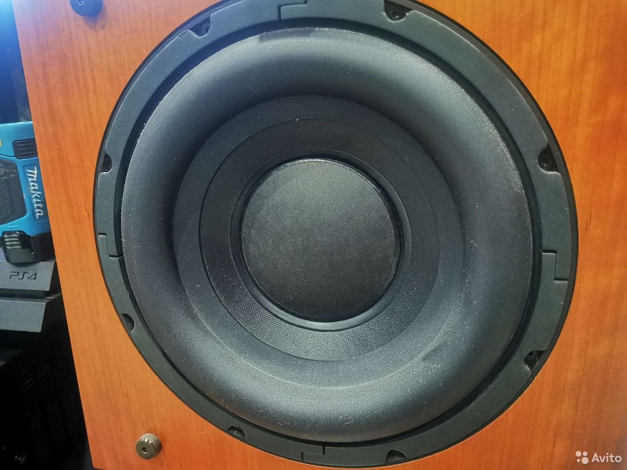

    Поступил проще - подобрал подходящий по длине деревянный брусок и аккуратненько вколотил его враспор между магнитом и перегородкой, которая аккурат за дином. Пока пил кофе отчётливо слышалось характе́рное потрескивание, как когда что-либо отклеивается, минут через 15-20 попробовал снова подтолкнуть дин и он наконец поддался
    Липучка реально ядрёная была - местами оторвалась с верхним слоем МДФ, местами краска с корзины динамика осталась на ней

    Поддеть плоской отвёрткой\шпателем\лезвием ножа по контуру (несколькими с разных сторон) и понемногу попробовать приподнять (без фото сложно о чём-то говорить

    Поддевать чем-то очень не хотелось дабы не повредить корпус т.к. фланец утоплен заподлицо с мордой и по кругу практически нет зазора

    Клин-клином...(если рычаг не помог)))
    ---------- Сообщение добавлено 23:55 ---------- Предыдущее сообщение было 23:53 ----------
    Можно через крепёжные отверстия выцарапать
