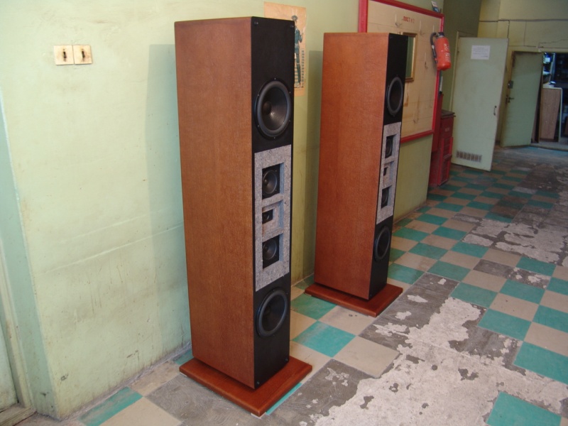

    fdw412
    По умолчанию Зачем Вильсон покрыл морду войлоком ?
    Самые крутейшие конторы в мире, глушат панель АС толстым войлоком, включая фланец пищалки, а некоторые местячковые профи считают, что это не музыкально, хи хи
    ну и мои текущие, они неплохо дополняют две вышепредстваленные

    По умолчанию Re: Зачем Вильсон покрыл морду войлоком ?
    Конечно оставить войлок только по щиту, а под динамики вырезать.
    И закрепить на рамке гриля.

    я такое делал звуку помогает но на средине верхах .. для експерименту наклеил на морду ковролин на резиновой основе. жертвы експериментов микролаб соло 6 с ковролином оно даже играть начало.. есть пару независимых позитивных оценок от знакомых. естетика правда страдает сильно... буду думать как зделать красиво и не на соло

    намучился с битопластом, прилипает вся пыль и сминается, клей хрен отдерешь, измерений пока нет, работа
