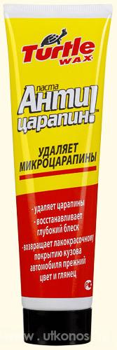

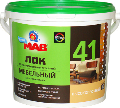

    Добрый день!
    Покрыл колонки водно-дисперсионным акриловым лаком, наносил 2 слоя кисточкой, сутки сушил, чуток прошлифовывал, затем через сутки опять 2 слоя лака и так раз 5-ть. Последний слой зашлифовал как положено, но после полировки "Антицарапин" поверхность стала матовой без блеска! Лак полуглянцевый.
    Как добиться блеска? Может я не тот "Антицарапин" купил?, или зря связался с водным лаком?
    Столько труда а блеска нету

    B-a-d, я таким лаком пробовал - он и правда полуматовый, блестит только под определенным углом.

    По умолчанию Re: Покраска под рояльный лак
    После кисточки блеск есть, после шлифовки вся поверхность становиться матовой, затем после полировки "Антицарапин" поверхность идеально гладкая, на нету такого блеска как только после кисточки.
    В чем причина не пойму, или "Антицарапин" не тот купил, или лак водный сам по себе такой, чем не полируй блеска как просто после кисточки не получу.

    Вы дайте лаку не просто высохнуть,а полностью отвердеть.
  10. #189
    08.03.2010
    2,900
    Бесполезно полировать до полного отверждения лака.И у "черепашки"(полироль) надо смотреть какой номер-есть для грубой полировки,средней,финиш.Вам финиш надо.Предыдущие действуют как мелкая шкурка,в состав входит абразив
