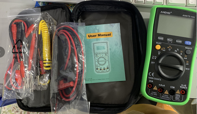

    Так как не получил подтверждения/примера быстрого сгорания этих мультиметров, уже купил!
    Коротко дам знать сгорит/несгорит ........
    Ссылка если кому интересно!
    Цена $23 + доставка.
    Вложение 399522
    Schertler, а есть данные по погрешности измерения переменного напряжения от частоты ?

    Ну конечно же есть и негативные комментарии, но всё же их только единицы.....
    По спецификации, этот мультиметр имеет рабочий режим в диапазоне до 1000Гц ....... эта часть ролика говорит о таковых: https://youtu.be/xPtht4Iv5Wo?t=437
    Но это ничто по сравнению с достоинствами.......

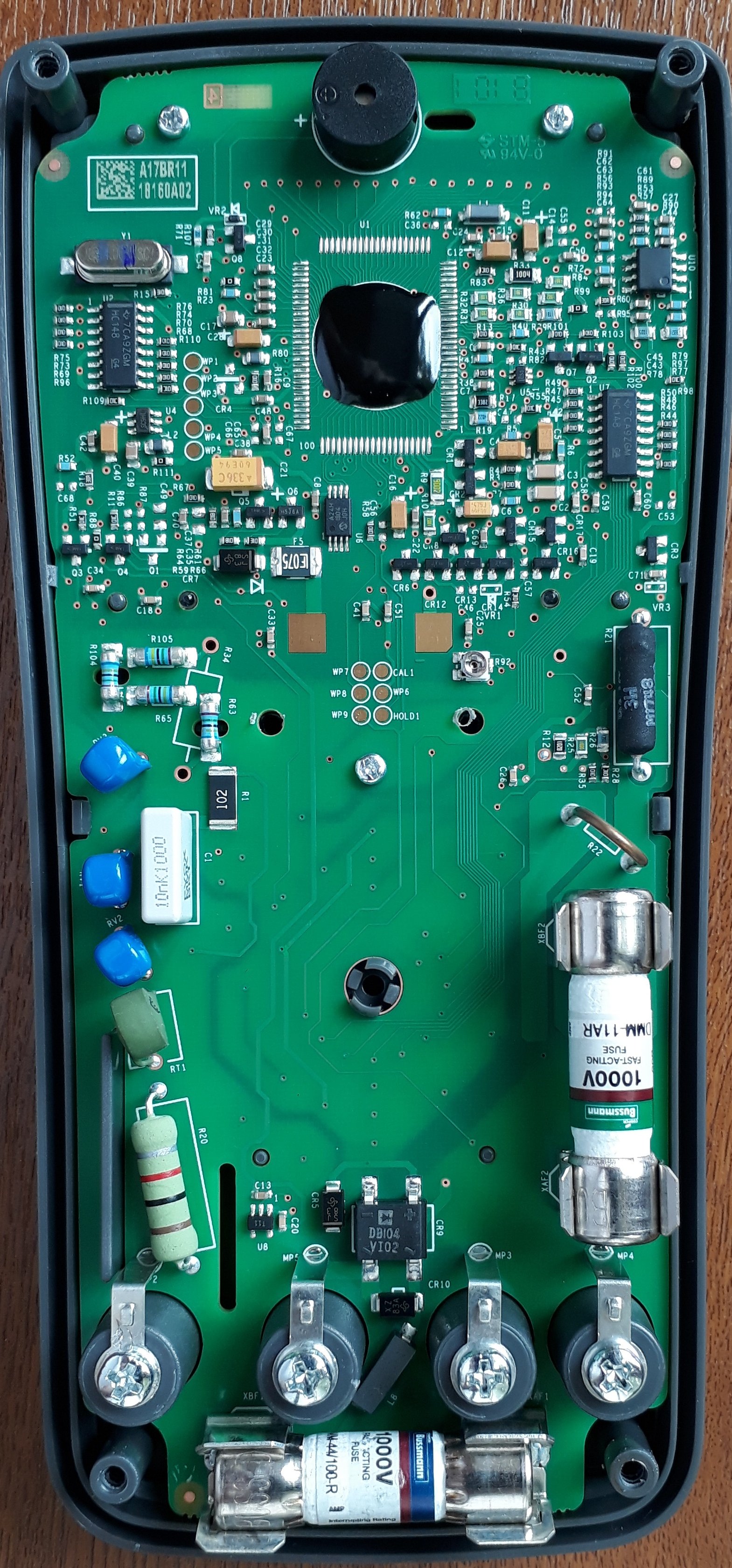

    На видео выше видно что входные цепи практически ни как не защищены, вот плата простейшего флюка, думаю комментарии излишни.

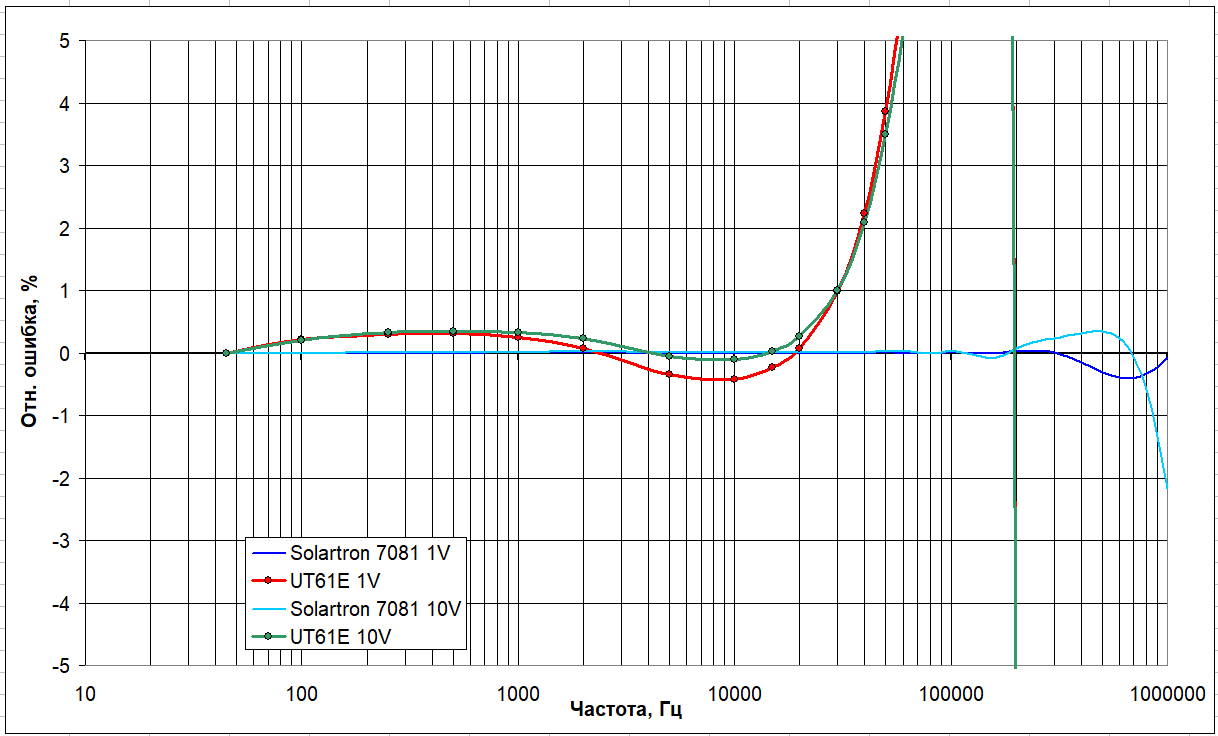

    Цитата Сообщение от Carwizard Посмотреть сообщение
    И кстати, у меня среди китайских не попалось такого тестера, что бы умел мерить True RMS переменки на частотах хотя бы до 0,1 МГц, как умеет Fluke.
    Как-то любопытства ради погонял UT71E и UT61E на синусе. Первый неплохо справился до 100 кГц и даже чуть выше. Но на этом все его преимущества заканчиваются.
    Ну есть у меня такой китаец, но совсем не за $20 и даже не за $50
