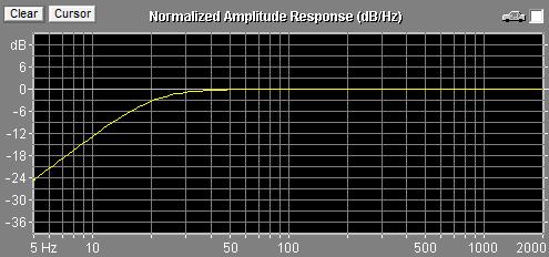

    Я так понял вы динамик делаете? С резонансом 19. Чтобы чувствовался грудной клеткой бас должен быть очень низким. При чем тут добротность вообще?
    Вот 0,7. Где она "высокая"?
    Вообще не понимаю вопроса, при чём тут график ачх? Это для какого динамика график?
    Или это при добротности 0.7 и резонансе 19гц?
    Я понимаю что высокой добротностью считается добротность близкая к 1, но не люблю я такой звук, больше предпочитаю 0.2 -0.4
