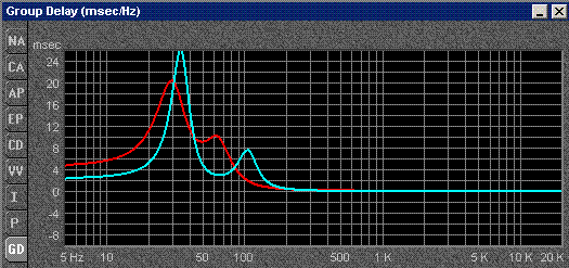

    Я вот собственно вопрос уже задал
    Но немного повторюсь. Читаешь ветку, то все ясно и понятно. А как дело до практики расчета АС доходит, то сплошные непонятки.
    Вот есть результат расчета ГВЗ в ББ6
    Вложение 60535
    Как его интерпретировать ?
    Удовлетворителен ли максимальный уровень ГВЗ в целом для обеих кривых ?
    Какой вариант лучше или предпочтительнее ? Красный или синий ?
    ГВЗ (задержка) значит относительно чего-то. Когда на примере там 10 Гц и 1000 Гц, то понятно. А вот на графике (допустим синем) 26 мсек на 35 Гц это хорошо или плохо ? И 26 мсек относительно чего ?
    Относительно нуля. А вообще на графике ГВЗ все видно. Он собственно для этого и рисуется. Чтобы видеть все задержки.
    Чем меньше частота, тем меньше заметна задержка
    Это из Алдошиной, а значит из психоакустики.
    В полосе раздела фильтра интегральная задержка должна быть минимальна
    А это я не знаю, что такое.

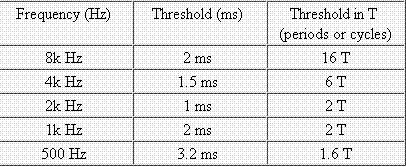

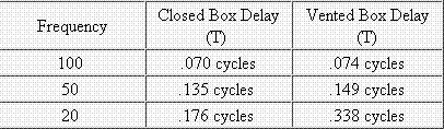

    В полосе пропускания фильтра
    (АС) интегральная групповая задержка (площадь под кривой GD), чем меньше, тем лучше.
    Правило 2:
    Максимальные величины заметности ГВЗ зависят от частоты и не должны превышать значений приведенных в таблицах (в периодах колебаний)
    Вложение 60588
    Вложение 60589
    Правило 2 - на основе и с подачи
    Данные по пороговым значениям заметности ГВЗ:
    0,5 кГц - 3,2 мс; 1 кГц - 2 мс; 2 кГц - 1 мс; 4 кГц - 1,5 мс; 8 кГц - 2 мс
    Blauert, J. and Laws, P "Group Delay Distortions in Electroacoustical Systems", Journal of the Acoustical Society of America, Volume 63, Number 5, pp. 1478–1483 (May 1978)
    Этот график есть в книге И.А. Алдошиной
    http://www.trueaudio.com/post_010.htm - обсуждение
    Спасибо, всем ответившим.Похоже я на свой вопрос нашел ответ. Если что не так критикуйте или поправляйте.
