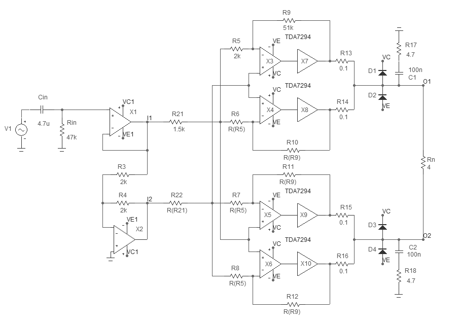

    Лана, пацаны, харош скубаца! надо не выяснять кто круче: лох который купил килобаксовую аппаратуру или тот кто сделал тож самое за сотню баксов... или чтокруче лампы, камни или яйца, а нужно больше к конкретике подходить: гляньте вверх и прочитайте сабж!
    Не надо считать что здесь на форуме сидять одни профи в схемотехнике и акустикостроении. Увидев сабж быстренько зайдут и решат что увидят тут реальные прожекты на всемилюбимых 7294 или суперпупер 3886... а тут выяснения отношений.... лучше б делом занялись!
    У каждого человека уровень наивысшего конца свой! так вот каждый его сам для себя должен и определить... я тоже когда первый раз зашел открыв рот все тут читал, потом паял по мере возможностей... потом повезло и дорвался до аудиомагазина и мне давали "потестить" разную аппаратуру, разные АС... Вот после этого я много лично для себя упростил! Глабальной разницы между аппаратами за 5ХХ и 5ХХХ баксов я не услышал! Разницу между АС за 5ХХ и 5ХХХ я услышат более отчетлевее! свои самопалы я поставил где-то в район 1к баксов... и то при условии активной 3х полоски!!! и вот знаете - а я доволен! и больше я не вижу смысла вкладывать! единственное все надо довести теперь до ума - собрать все в нормальные корпуса и все нормально подключить, а не россыпью чтобюы все валялось за аккустикой.
    Начал я всю эту затею, прежде всего из-за отсутствия финансов на приобретение нормальной аккустики... ну это еще надо поискать недорогую и нормально звучащую АС с 10" басовиком! (ну не могу я слушать меньшие калибры - кишки не шевелять...) и при этом еще надо поискать АКТИВНУЮ 3х полоску, а еще и с цифровыми фильтрами...
    Да что там говорить, собрал еще 2 года назад 2 одинаковых мостовых усилка с входным буфером и интегратором, разница была только в используемых микрухах - в одном 7294, в другом 3886... вывалил все это у себя на сайте... так мне до сих пор люди пишут, задают вопросы, повторяют... с десяток благодарностей прислали... а те кто не прислали видно остались недовольными, но все-равно, люди пытаются что-то делать, что-то повторять, а тем более что-то более менее нестандартное, да еще и с хорошими отзывами... от задача этой темы как раз НАКОНЕЦ-ТО собрать все наработки из 2х тем про лм3886 и тда7294 воедино, выделить лучшие схемы с точки зрения как схемотехники, так и звучания, ну и присовокупить сюда пожелания к используемым компонентам.... (вот кстати у нас все приофигели когда сравнили звучание одного и того же усилка, но разных источников на основе кондеров Jamicon и Epcos... даже самые скептичные слушатели признали разницу в звучании... это так к слову..) Ну и наконец, надо людям объяснить, что звучание усилителя напрямую зависит от нагрузки на которую он будет работать!!!!! ибо влияние фильтров на усилитель просто афигенное... ну во всяком случае я разницу услышал, а потом и увидел...
    Добавлено через 25 минут
    YARiddiK, лучше самой себя 7294 играть не будет! львиную долю в звучании играет роль БП и разводка печатной платы. а потом только всякие там схемотические извращения и улучшатели.
    AudioKiller, может я и пропустил что-то где-то, но у меня есть такие вопросы, может Вы их изучали:
    - с камим входным уровнем сигнала лучше работает 7294? При какой напруге наступает ограничение по входу? просто я тдашки цеплял напрямую и Uвх было макс 1В, либо черех буфер входной, с единичным усилением..
    - как ведет себя микруха на разных Ку? в даташите написано менее 24дБ ООС не делать... так что и вправду лучше не делать???
    просто все про эту схему переживаю... она то конечно саб отлично раскачивает, но качество звучания как-то похуже нежели у 2х тда в мосту... И я вот подумал, может где-то я ошибся в просчетах стадий усиления? может Ку у беферов сделать 2, а у тдашек уменьшить? ну и вообще общего усиления как-то многовато... много шумит...
