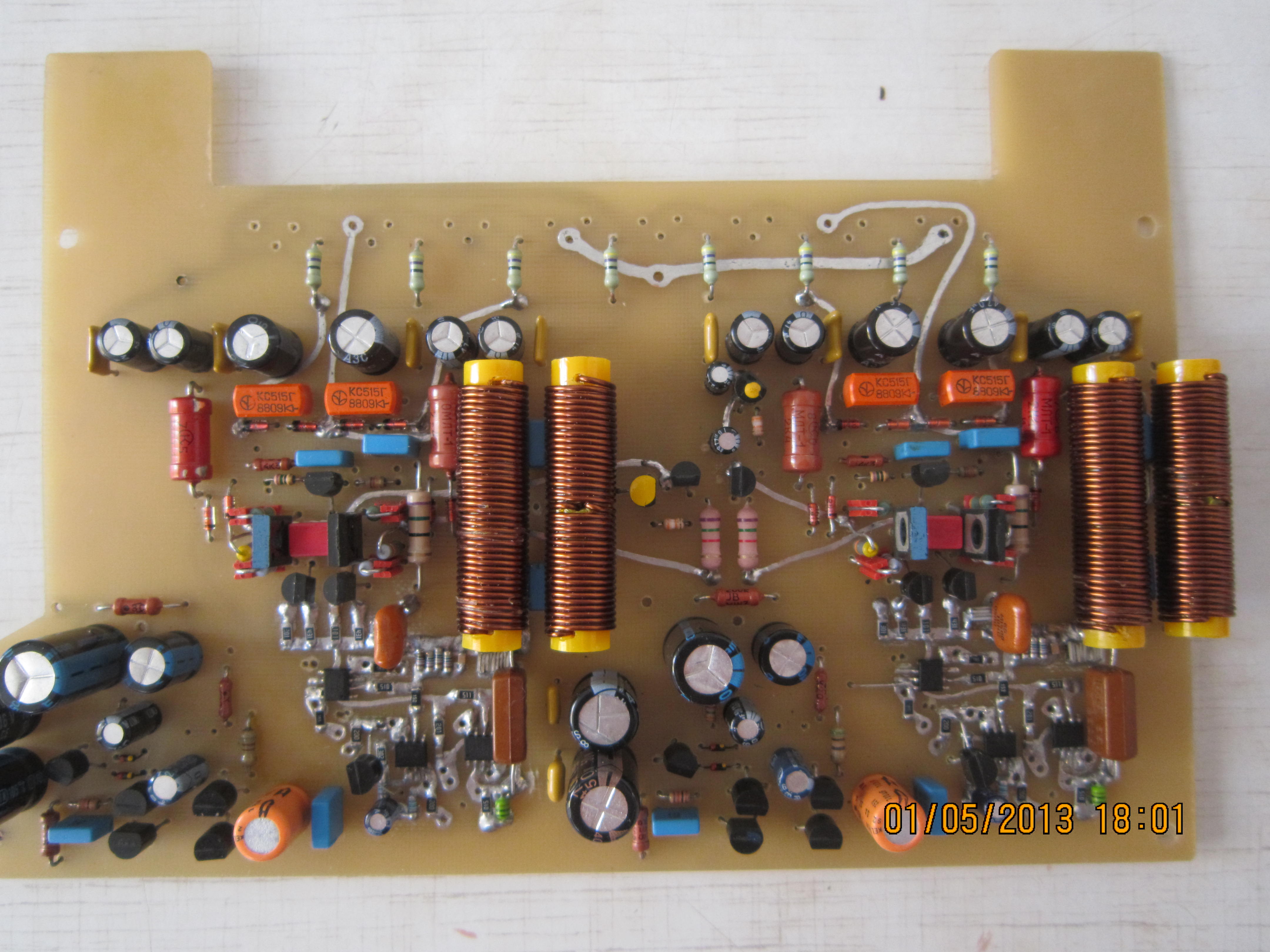

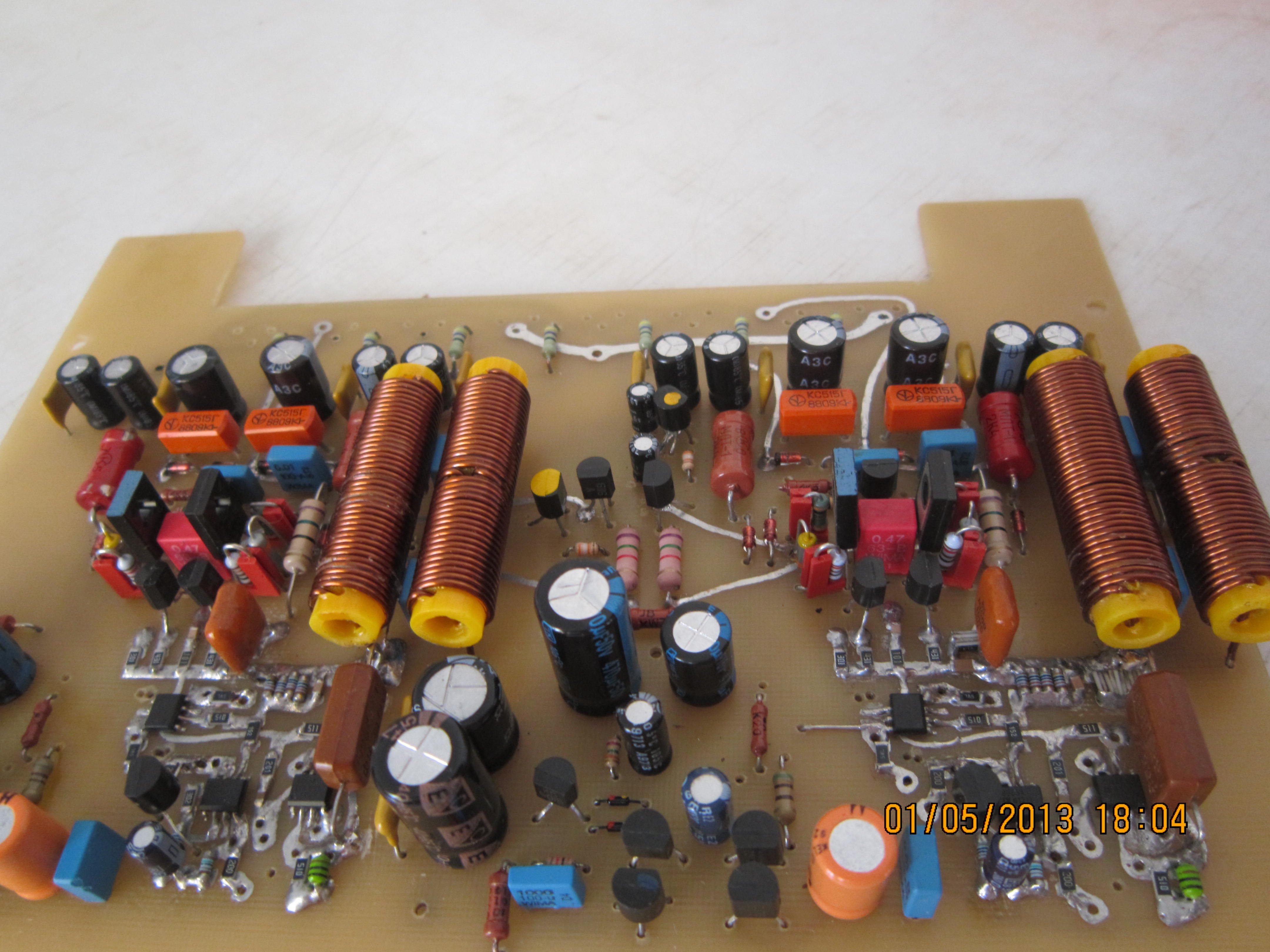

    По умолчанию Re: Усилитель с Тенденциозно Высокими Параметрами :)

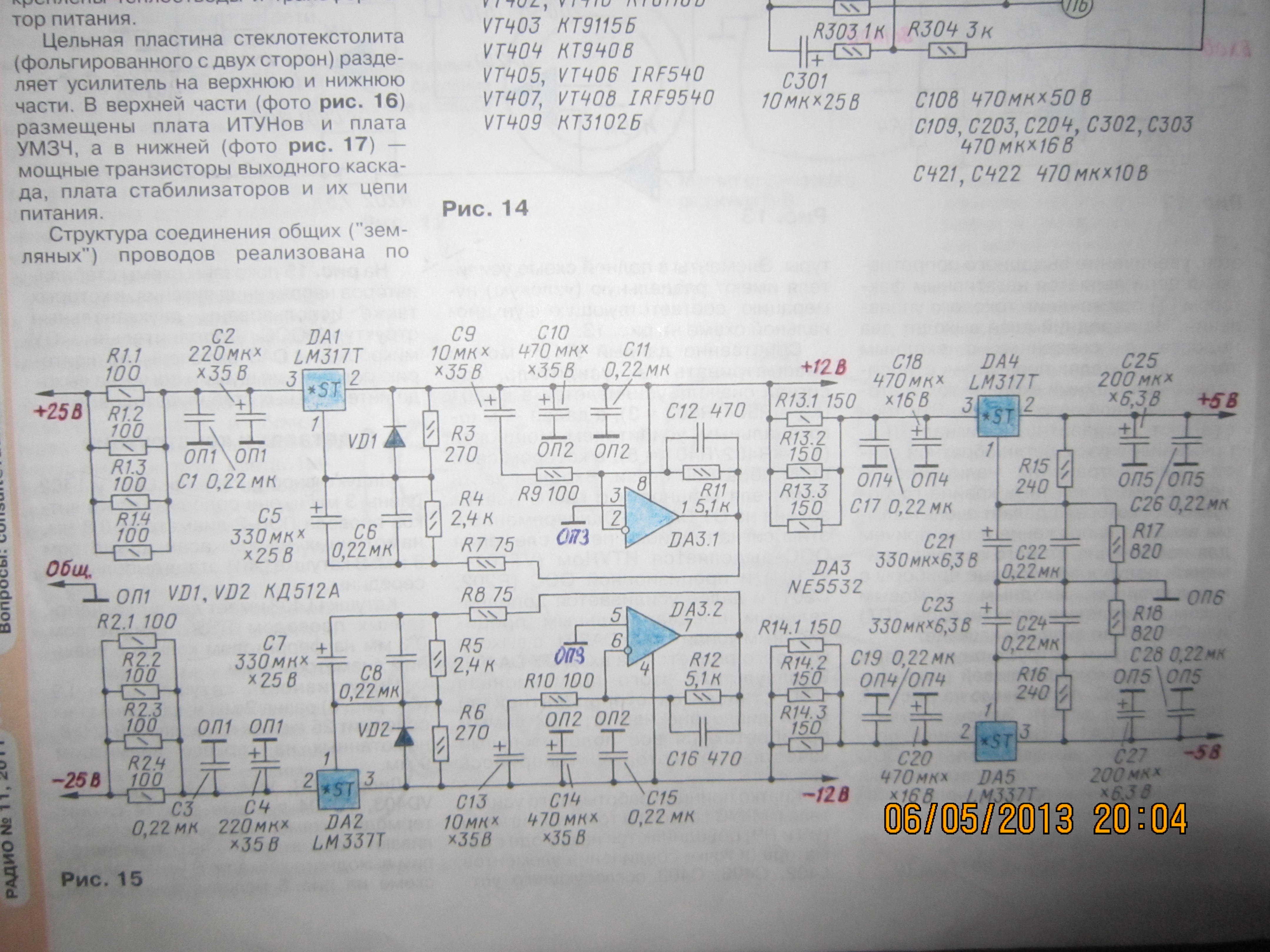

    Как я писал, собираю МКУС в УМЗЧ с токовым управлением и крайне глубокой ООС. А.Литаврин. РАДИО №11, 2011г. Пока доделываю плату стабилизаторов БП.
    Хотелось дать рекомендации автора, которые были даны им мне, если кто надумает эту схему делать.
    1).Все ОП - это общий провод-реализованный - но реализованный отдельным проводником (проводом),который эту землю (с конкретным № соеденяет с общей точкой на шасси. В каждом усилителе этих "земель" пять (ОП1-ОП5). В стабилизаторах (5В, 12В) их шесть (ОП1-ОП6).В итоге 5+5+6=16 проводов((т.е. ОП1-ОП5, 2ОП1-2ОП5, 3ОП1-3ОП6)). Помимо их, к общей клемме (отдельным проводом) подключается ОП1.1 (земля ВЧ фильтра ИТУНа (+45В), "земли" клемм от АС и провод от фильтра БП+-25В.
    Средняя точка трансформатора подключается непосредственно к фильтру БП+-25В.
    Конструктивно ОП1-ОП3, 2ОП1-2ОП3 и ОП1.1 подключены с верхней стороны, а с нижней стороны ОП4-ОП5, 2ОП4-2ОП5, 3ОП1-3ОП6 (ОП стабилизаторов) и "земли" клемм от АС и провод от фильтра БП+-25В.
    2).Следует обратить внимание на следующее касаемо ОП; элементы ВЧ фильтров С205, С206; С304, С305; С423, С424 и R430, R431, R432 расположены непосредственно под ОУ, и между их выводами. То есть С205, С206 под DA201; C304, C305 под DA301; С423, С424 под DA401. А общие провода ОП2-ОП4, подключены непосредственно к этим элементам, т.е. в точку соеденения этих конденсаторов, проводом МГТФ. Тип резисторов и конденсаторов SMD 0805/

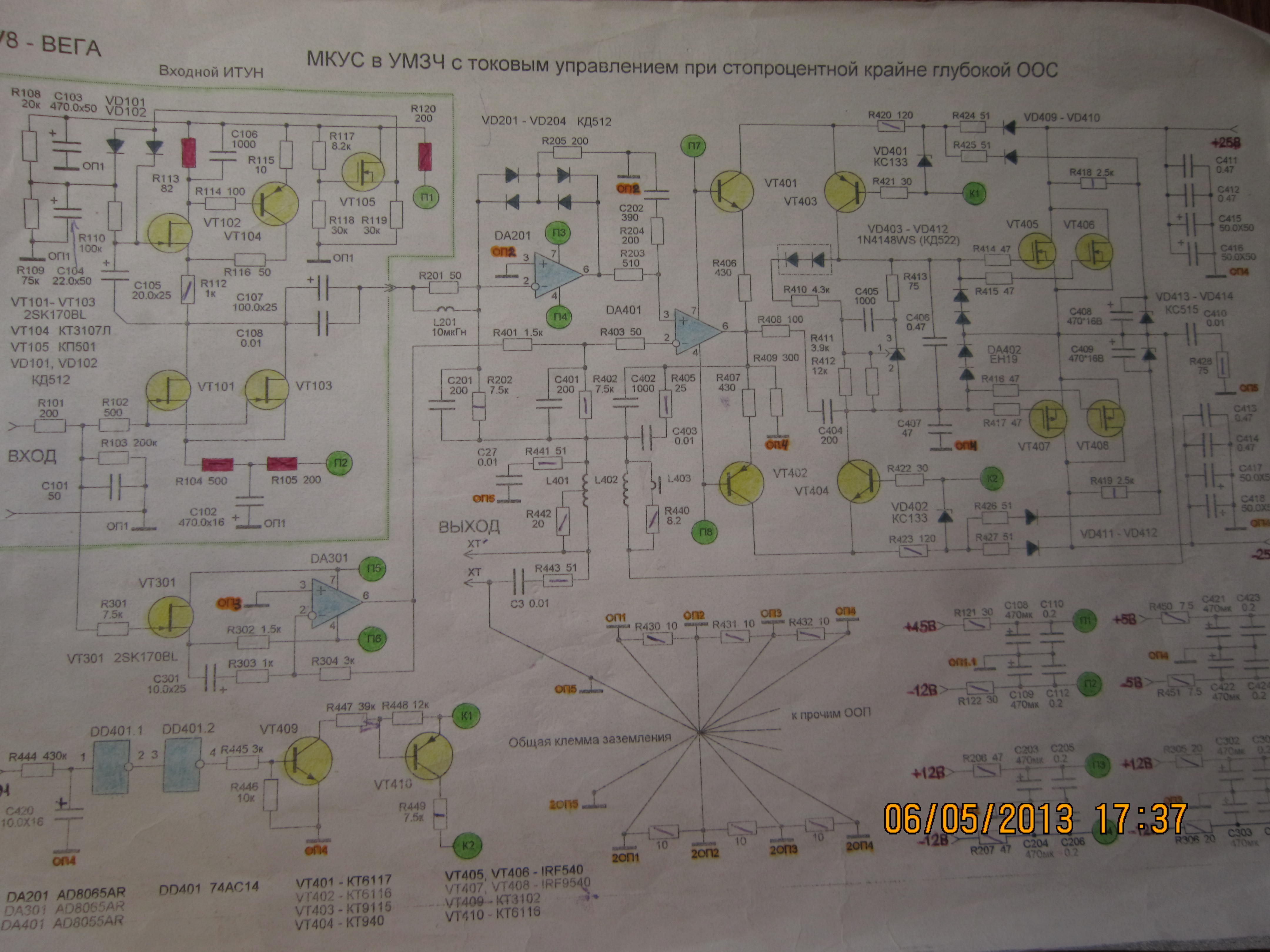

    Также в журнальной статье допущены ошибки редакцией. Ссылаюсь на поправку самой редакции; рис.14-точку соединения элементов L201, C201, R202, VD201, VD202 надо подключить к инвертирующему входу ОУ DA201.
    Далее в схеме ОП (общие провода), долны быть подключены так; ОП3 к ОУ DA301-выв.3, ОП2 к ОУ DA201-выв.3 и R205, C202 тоже к ОП2, R409, C407 к ОП4.

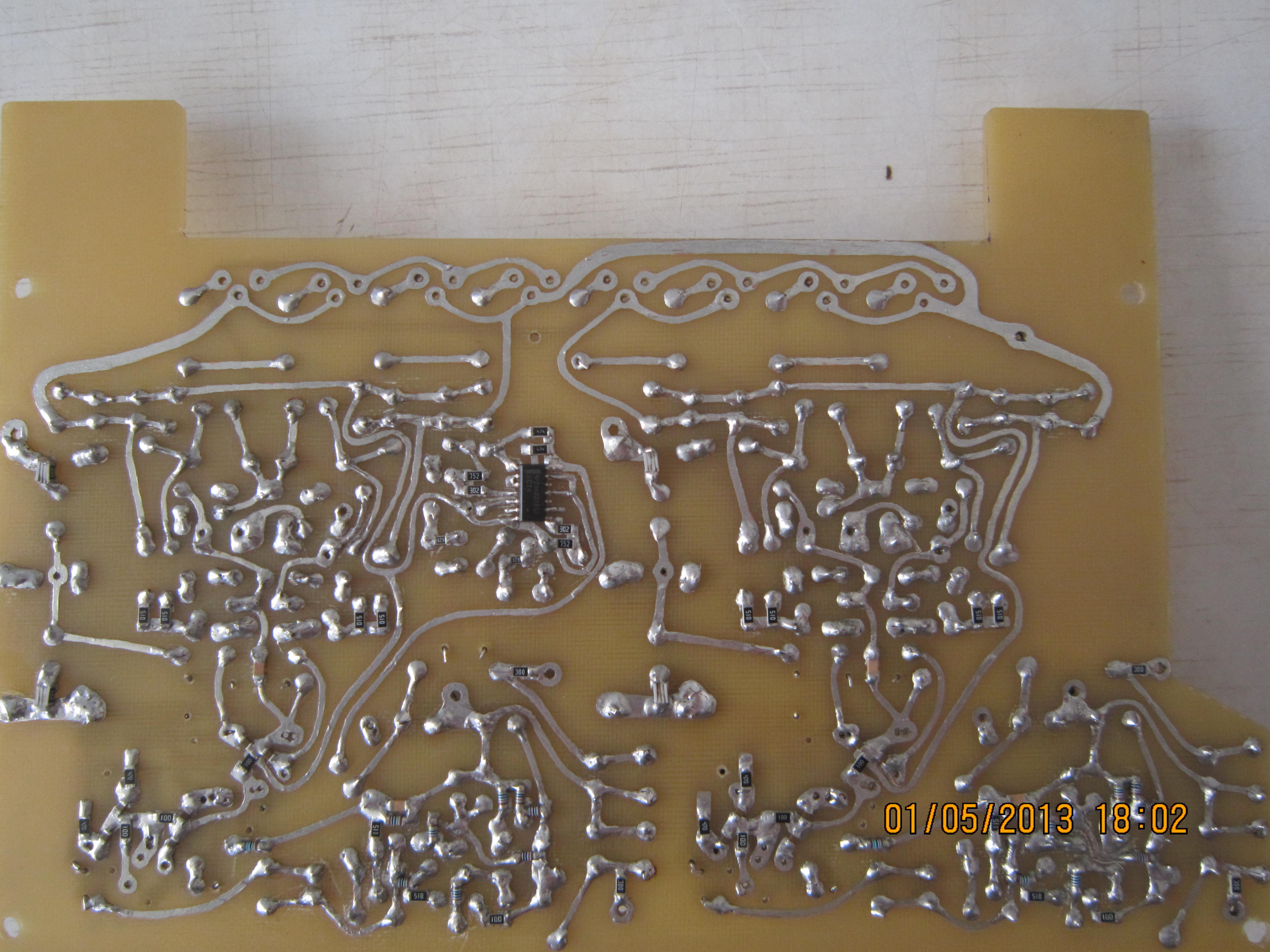

    Плату я нарисовал сам, можно было бы сделать как у автора, но я исходил из того какие были комплектующие.

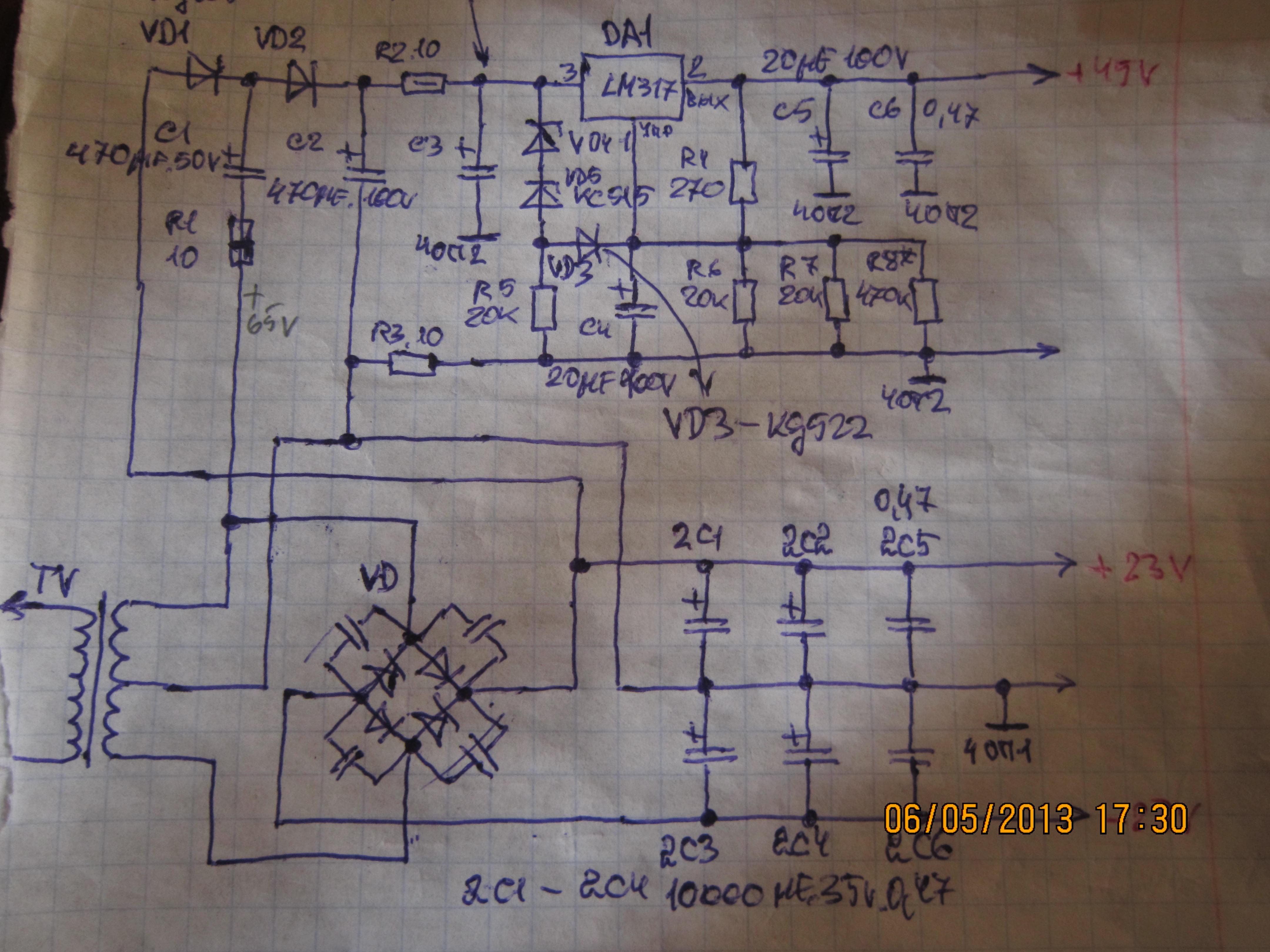

    Это плата стабилизатора +45В и Фильтров БП .

    Сама схема усилителя.

    ---------- Добавлено в 21:22 ---------- Предыдущее сообщение в 21:04 ----------
    Рецензент не смог добиться даже фотографии макета для журнала. Почему и закрались подозрения, что полного макета не существовало, был только макет на ОУ для демонстрации принципа, хотя сам принцип известен очень давно (вид осциллограмм уж очень "гладкий", нехарактерный для более-менее громоздких конструктивно устройств с неизбежной кучей паразитных резонансов - а про борьбу с ними у автора ни слова). Плюс достаточно трудный в общении человек, никак не хотел сменить терминологию на общепринятую. Ни ГОСТ, ни Боде с Найквистом, ни хотя бы забота о доходчивости ему не указ
    Как раз А.Литаврин, на этом форуме он под ником АЛВАЛИ общительный человек, а то что плат нет, он делает на макетных.
