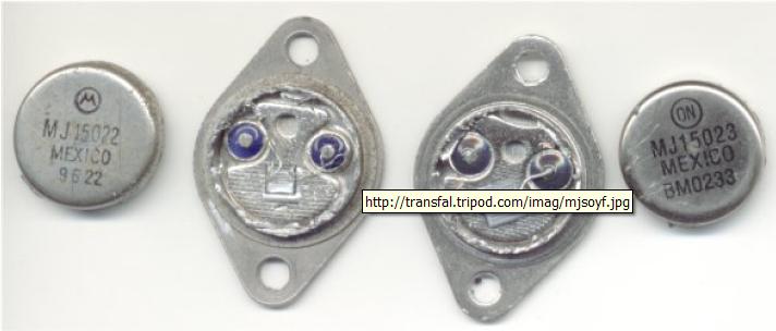

    к сожалению- да.У нас проблема не то что с одной партии ,года приобрести а и одного производителя,кстати какова их реальная цена?,я платил чуть меньше 3 евро за штуку.
    Правый транзистор у Вас похож на фэйк.
    Признаки - перевернутая маркировка, выпуклая крышка.
    Вот пример фэйка
    Вот пример фэйка
    Хотелось бы дополнить - эта фотка с transfal.tpipod.com, там не оба транзистора фэйк, а только слева; правый - оригинал.
    В статье обращается внимание, что у оригинала толще провода к кристаллу и больше его площадь.
