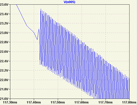

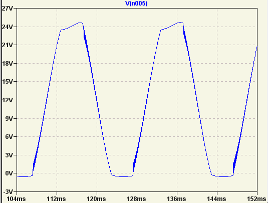

    мифолог
    Аватар для anli
    06.11.2004
    4,812
    По умолчанию Re: Шоттки в выпрямителе
    Но у меня, с моим трансом, моими диодами, моими кондерами после выпрямителя ничего небыло видно, совсем
    Там не очень просто рассмотреть, нужен хороший осциллограф. Кстати, в симуляции этот ВЧ-хвостик ловится прекрасно Он хоть и небольшой, но вредный, так как подавление всяких бяк по питанию с повышением частоты заметно падает.
ID:	21571   Нажмите на изображение для увеличения.
  14. #193
    Новичок Аватар для GREY
    11.04.2005
    Рига, Латвия
    5,160
    У меня С1-96, на нем растяжка *5, я ничерта не смог рассмотреть, даже зародыша не видно. А кто то, кажется Гена Ремонтник, прислал мне фотку с этой ерундой - там было очень заметно. А с цепью совсем не было.
    Даст бог будет осцилограф.
    Сергей.
  15. #194
    мифолог
    Аватар для anli
    06.11.2004
    4,812
    Где смотрел?
  16. #195
    13.12.2004
    Юг Украины
    2,560
    Помеха из сети будет через конденсаторы перетекать в БП
    Подождите, а почему она будет перетекать в БП. Конденсаторы образуют ВЧ мост, нагрузка в его диагонали. Помеха должна компенсироваться
  17. #196
    11.04.2005
    Рига, Латвия
    5,160
    Где смотрел?
    Подпаивался непосредственно к плате, прямо на трансформатор.
    Сергей.
  18. #197
    мифолог
    Аватар для anli
    06.11.2004
    4,812
    На диоде надо.
