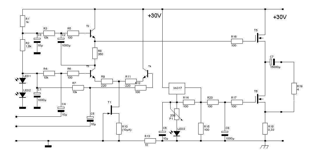

    Как Вам такие компиляции?
    (led3 - для термокомпенсации, r11 (r20 на второй схеме) поставил потому, что не могу смотреть, когда УПТ нагружают на емкость ) Правда, пока ничего не моделировал (может, где-то с режимами напутал), сижу на линухе, винду запускать в лом...

    Все это, я думаю, имеет смысл послушать.
    Мои соображения по схеме слева.
    1. С3 увеличить как минимум на два порядка, а лучше больше.
    2. Надеюсь, ток через R8 равен 7mA, а не 7uA.
    3. Можно попробовать вообще выкинуть Т3, а в качестве Т1 поставить, например, BSP129. Сам я этот транзистор не слушал, но уважаемые люди хвалят.
    4. R11 убрать. LM317 прекрасно работает на любую емкость.
    По схеме справа, кроме того, можно сделать маломощный отрицательный источник питания и на него прицепить ГСТ дифкаскада. Тогда базы, (затворы, если применить полевики), транзисторов дифкаскада можно будет привязать непосредственно к земле.
