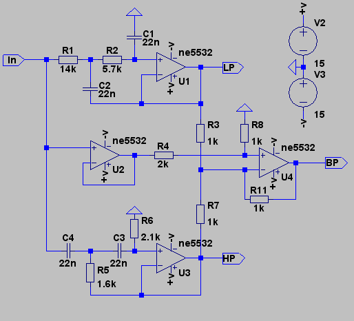

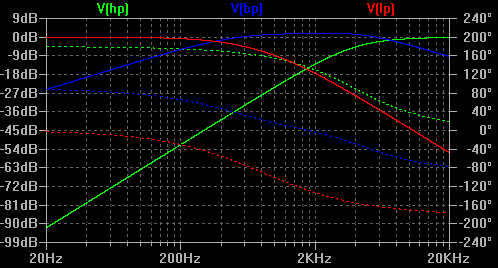

    Наиль, посмотрел Ваш фильтр на алгебраических сумматорах. Немного переделал:
    чуть лучше по параметрам получается всего на 3х ОУ (где-то в два раза меньше выходного шума во всей полосе и менее критичен к подбору резисторов) и значительно лучший (высокое входное, менее критичен к подбору резисторов, в три раза меньший шум) на 4х оу. И почему Вы использовали фильры Баттерворта, а не Бесселя? Проигрыш по крутизне среза незначительный, зато паразистных выбросов нет и ачх сч звена ровнее. Так что с фильтрами я разобрался.
    Схемку фильтра прилагаю.

    05.03.2004
    5,529
    По умолчанию Re: Кардинальная переделка S70. Электроника.
    Видешь ли, абсолютное большинство активных студийных мониторов работает с LM-ками внутри, и это им не мешает вполне неплохо играть. Потому я не стал лукавить и взял LM1876, по два усилителя по 20Вт в корпусе, с остальными параметрами почти как у LM3886.

    Цитата Сообщение от Medved
    Наиль, посмотрел Ваш фильтр на алгебраических сумматорах...... И почему Вы использовали фильры Баттерворта, а не Бесселя? Проигрыш по крутизне среза незначительный, зато паразистных выбросов нет и ачх сч звена ровнее.
    Тогда я давал советы чисто теоретически (без макетирования), в порядке тренировки мозгов , особо не задумываясь о виде аппроксимации. Да и для кроссовера на алгебраических сумматорах это как-то не особенно критично, ИМХО. Глубокой проработки не было, так что и оптимизацию я не делал. Насчет входного сопротивления - все равно предыдущий каскад должен иметь низкое выходное R, иначе "поедут" параметры фильтров. А вообще - переделку одобрямс
    Упс... Согласен. Ну тогда повторитель надо просто вынести вперед, а сзади бросить три оу. Те же 4ОУ, но входное точно будет большим ;) Сделаем-с.

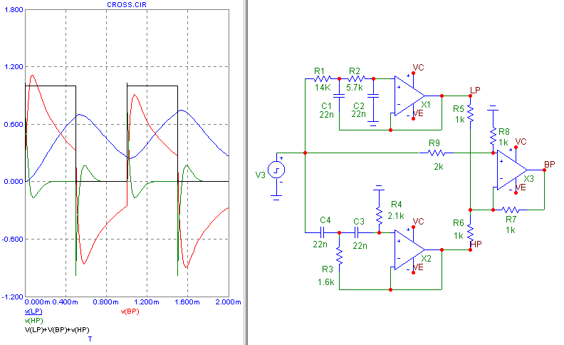

    Ну не знаю. На первый взгляд, все же критично. Смотрите, к примеру у нас на нч на меандре появляются выбросы от перерегулирования на входе нч звена, которые должен хорошо отработать как усилок так и динамик для получения ровной ачх/фчх. Сомневаюсь я в его способности точно отрабатывать такие штуки+лишняя нагрузка на динамик и ЭМОС. По крайней мере, без выбросов отработается лучше, это точно.
    Перерегулирование - это на СЧ! (BandPass). Как раз и появляется из-за такой формы АЧХ. Хотя и в твоем варианте оно имеется (и должно быть по своей физической сути)
    От выбросов на сч и вч никуда не деться-это результат примененной идеалогии вычитания из исходного сигнала отфильтрованных нч и вч. Только с моей точки зрения это не перерегулирование- это просто результат конечного нарастания фронта в оставшихся двух фильтрах, что при вычитании из меандра и дает такой скачок. Я имел ввиду реакцую конкретного фильтра. Например, попробуйте на свою схему и на мою подать меандр с частотой герц так 50... В нч канале будут еще выбросы от перерегулирования (стандартная в общем-то реакция Баттерворта...).
    Согласен.
    Да, я отказался от фильтров с вычитанием. За счет разноса частот среза фильтров можно гораздо точнее согласовать динамики на частотах раздела.
