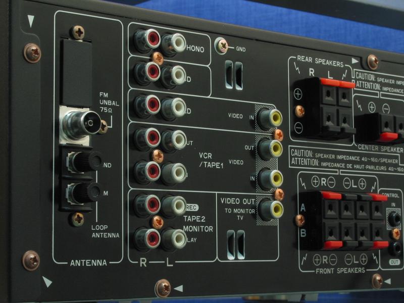

    По умолчанию Варианты Подключения SVEN HA-680W
    Приобрёл данный SVEN HA-680W сабик, после SVEN 620 модели послушал и понял что играет он лучше, но не ах как лучше, да, он мощьнее, но такой мощи мне ненужно, соседей жалко да и себя.
    Но это всё лирика, дело вот в чём, задумался над тем, как лучше подключать сабик? Я подключал проводом миниджек в выход для наушников в рессивер Pioneer vs452x . Ресивер я полностью неиспользую, т.е. использую только 2 канала для Microlab SOLO-3 , вот и задумался, а что если попробывать подключить усилок ресивера к высокоуровневому входу сабика? Потянет ресивер сабик? и будет ли лучше? Несгорит ли рессивер? Может ктонибудь эксперементировал уже, напишите свои результаты.
    Вообще когда я его покупал, то надеялся что подключив акустику к высооуровневому выходу, смогу раскачивать а кустику усилком саба, попробывав понял что ошибался, если подвести с ресивера сигнал с клем для фронтовых колонок сигнал на высокоуровневый вход сабика а с высокоуровнего выхода увести сигнал на мои колонки соло3, какая тогда нагрузка будет у ресивера? Несгорит он? И будет ли работать при этом частота среза и переключение фазы на сабике?

    Ты ошибаешься, думая, что подключая саб по высокому уровню, он "качается" ресивером. Нет, все так же он работает от своего (хренового, кстати) усилка, а с колоночных клемм ресивера только берет сигнал. В твоем случае (2.1) это более правильный вариант подключения.
    Насчет нагрузки не парься, подключай. Для удобства можешь колонки подключить к клеммам А, а саб к В.

    Значит от встроенного усилка мне неуйти, понятно. А с точки зрения более качественного подвода сигнала, как лучше всё таки подключить? От усилка ресивера подать на высокоуровневый вход провода или изменений никаких небудет по сравнению с тем как он щас подключен, миниджек от выхода на наушники и на два тюльпана к сабику?

    ОоОочень странно что нет преаута на саб, а для центра преаут есть , если в ресе есть примочка типа стерео на все 5 каналов, то я бы заюзал именно этот преаут настроил бы, кажется получше будет чем по высокому.

    SIMULATED STEREO я так понимаю это нето, а вот STUDIO может быть стерео по всем каналам? И как при этом выйдет стерео сигнал на центр через преоут? Он там суммируется чтоль? Если юзать стерео на 5 каналов, качество звука непострадает?
    Попробывал только что, чёта неидёт сигнал с преаута для сентра.

    Качество пострадать поидее не должно, режиме 5 стерео по идее центоальный будет мешатся из двух стерео каналов, т.е. как раз то что надо. SIMULATED STEREO это видимо обычное псевдо стерео. STUDIO - это типа ревера, короче обработка звука. Короче это не тооо. Это режимы обработки звука, но не многоканальный звук. Тебе надо искать режимы многоканального звука. И всё тады у тебя запашет. Преаут есть значит им можно воспользоватся)))
    Ща твои фотки посмотрел используй режим Simulated surround, вроде это то что надо, может просто преаут где-то в настройкаж выключен.

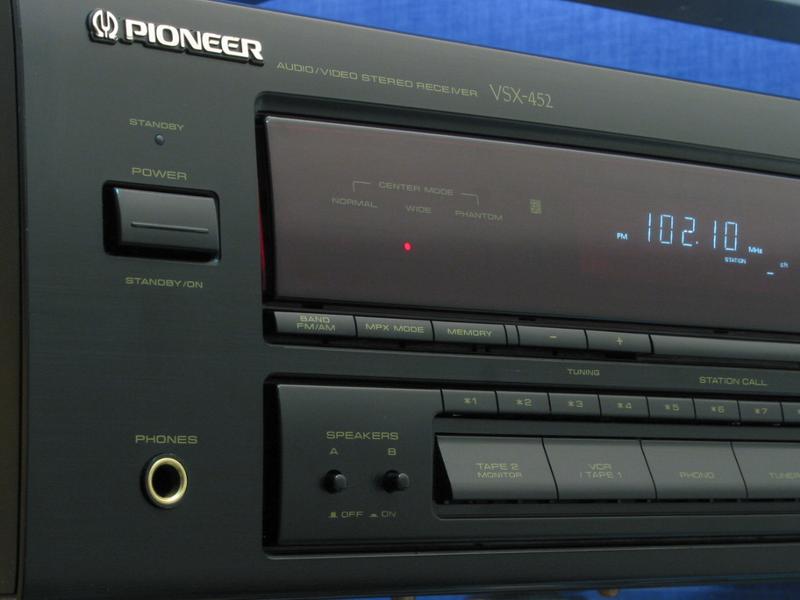

    Чёта Simulated surround помоему это тоже какаято симуляция звука вокруг, эдак я уйду от стерео, мнебы остатся на стерео-сигнале. Выложил фотки морды лица, там видно какие есть кнопочки на морде, а настройки если чесно больше никаких помоему нету, к телевизору я его подключать непробывал, но помоему он меню на телек невыводит, но точно неуверен. Рессивер старый, 90-х годов, я его использую для музыки, в качестве усилка. Вот его краткие характеристики:

    У меня играет Dolby 3 ch Logic, и Dolby Pro Logic, я так понимаю что в этих режимах звук проходит обработку и распределяется по каналам, а центральный канал непредназначин для низких частот, он воспроизводит средний диапазон, в основном голос. Да и звук на двух калонках при таком режиме слушать некомфортно, он както видоизменяется.

    Я просто исхожу из настроек моего ресивера, так вот у него частоту среза центрального канала можно регулировать. Хотя в режиме долби, у тебя наверное идёт этот срез. Но ещё как вариант можешь, можешь преауты выпаять, но это не так легко.
    А как вариант ты не пробывал, использовать выходы REC на магнитофон, там утебя есть тюльпанчики подписанные как OUT-REC-TAPE2-MONITOR, просто интересно они регулируемые или как. Если да то, то ещё проще, попробуй. ТОк запись на ресе включить не забудь.

    Я ведь и говорю - подключай по высокому уровню. В этом случае сможешь регулировать частоту среза на сабе. А если подключишь по-киношному - 1RCA в sub preout -1RCA в lfe in, то регулятор среза на сабе будет неактивным. Ну а к выходу на наушники - это совсем извращение
